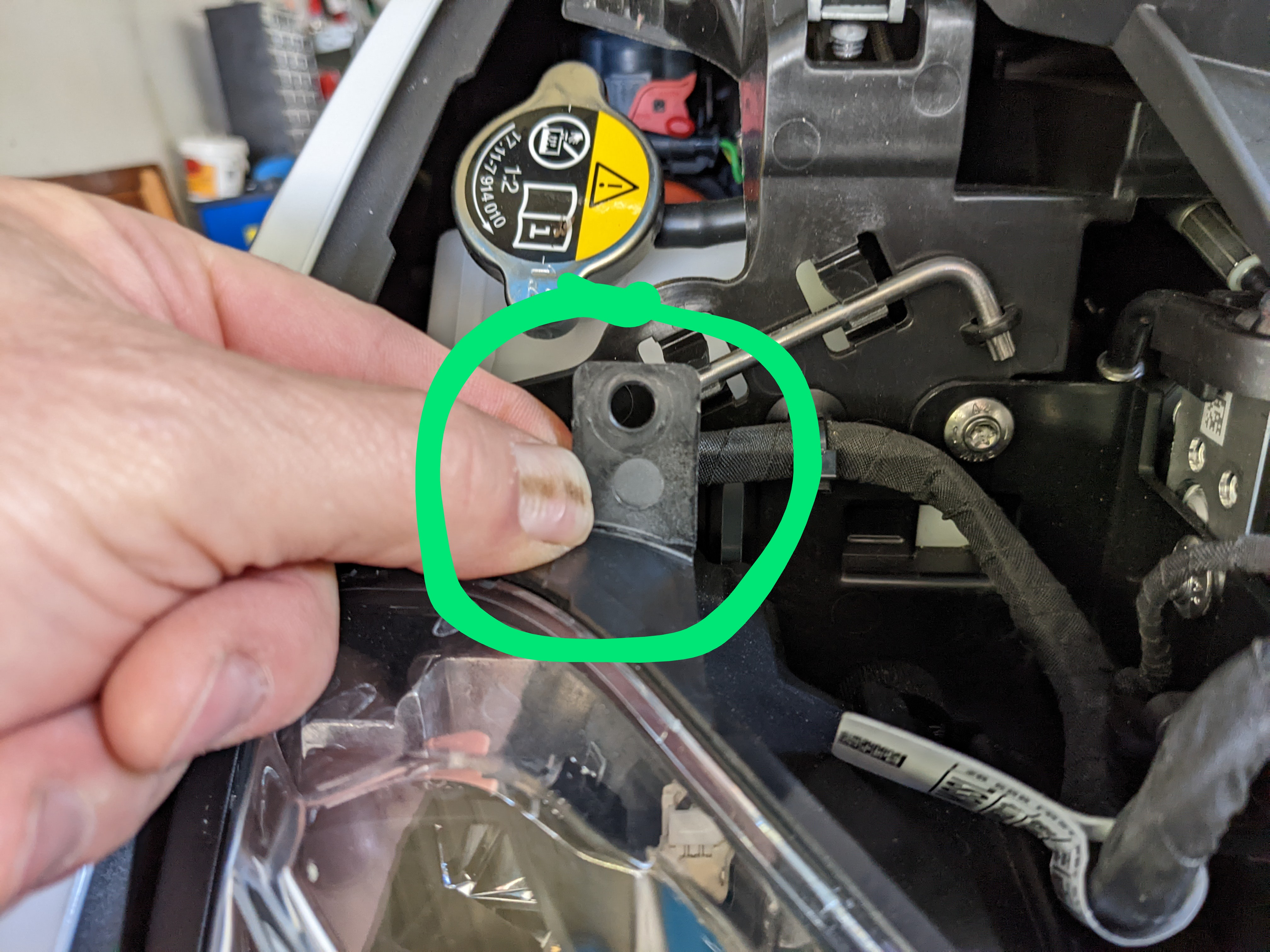

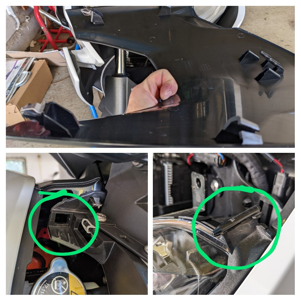

PhilGHP
Beiträge: 1508
Roller: NIU NQi, CE 04
PLZ: 8
Re: Mängel und Problemlösungen CE 04
Beitrag von PhilGHP »
1. Bilder der Abdeckung mit den relevanten Aufhängungshaken, sowie der Aufhängungspunkte am Roller (zwei je Seite, und vorne mittig noch zwei gut sichtbare Stifte, die ich nur an der Abdeckung, nicht aber am Fahrzeug abgebildet habe.)
2. Und diese funktionslose Lasche kann dabei abbrechen. Als ich die Abdeckung nach Anleitung nach vorne hin abgezogen hatte, fand ich das abgebrochene Stück 1m hinter mir am Boden. Sehr ärgerlich, denn das ist vom Scheinwerfergehäuse, und das tauscht man nicht billig. Aber wie gesagt, diese dünne Lasche hat keine erkennbare Funktion. Evtl. nur von unten stützend. Daher mein Tip: Beim Abziehen der Frontverkleidung von vorne gegenstützen, damit nur der initiale Ruck passiert, das Teil aber nicht mit Schwung weiter vor rutscht und diese blöde Lasche mitnimmt. Mist!
BTW sitzt diese Frontverkleidung bei mir minimal asymmetrisch, und das war der Grund für meine Abnahme. Ich hatte eine falsch eingehängte Lasche vermutet, war aber nicht so.
* ride electric *
