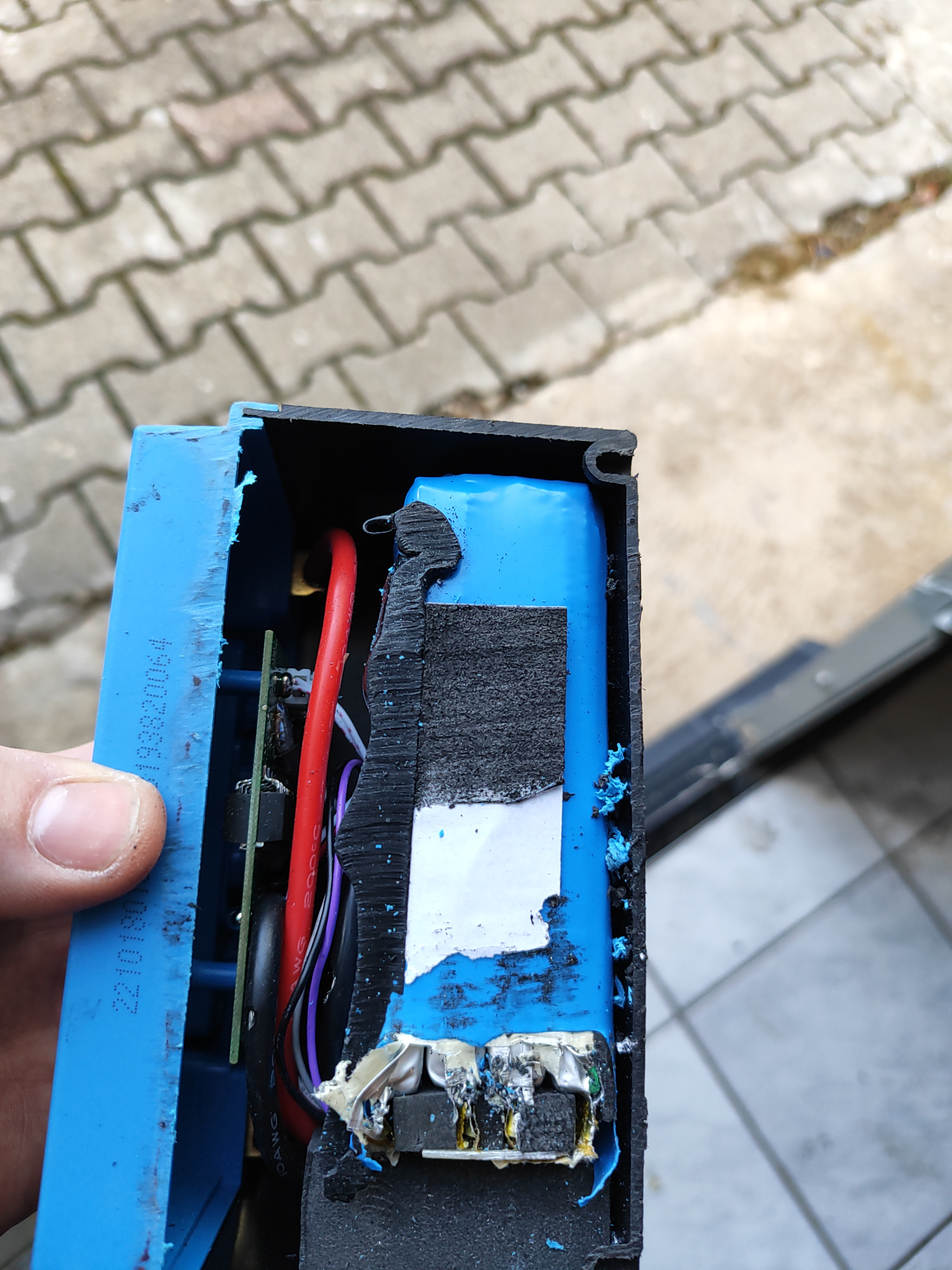

In einem Li-Ion oder Lipo-Akku für 12V sind es immer nur 3 Zellen, max 12,3 oder 12,6V. Mehr könnte man nicht laden im 12V-System. Was an Spannung zuviel ist regelt das BMS im Akku weg. Bei 11,5V ist der aber dann nur halbvoll.
LiFePo4 in einer Powerbank will men nicht weil grösser und schwerer. Der Preisunterschied spielt bei diesen kleinen Kapazitäten keine Rolle und die Sicherheit auch nicht. Die allermeisten Motorradbatterien sind auch Li-Ion.
Im CE 04 halte ich das für rausgeschmissenes Geld. Eine Li-Batterie startet das Mopped auch noch wenn sie ziemlich mau ist, wo Blei den Strom nicht mehr liefern könnte. Und das bei weniger Kapazität und viel weniger Gewicht. Das spielt hier aber kaum eine Rolle, eben mangels Anlasser.
Bleibt nur eine etwas längere Lebensdauer - für den vielfachen Preis.

Ne...mein lieber Norbert, in Standart Akkus 4stk. z.b Shido da bin ich mir 100% sicher. Es arbeiten alle mir bekannten mit 4 Zellen definitiv.
Edit wieder...
Da mir langweilig war...hier mal eine aufgesägte Schrott Shido. 4 Zellen 5 Strippen zum balancer eindeutiger geht es nicht oder :?:
