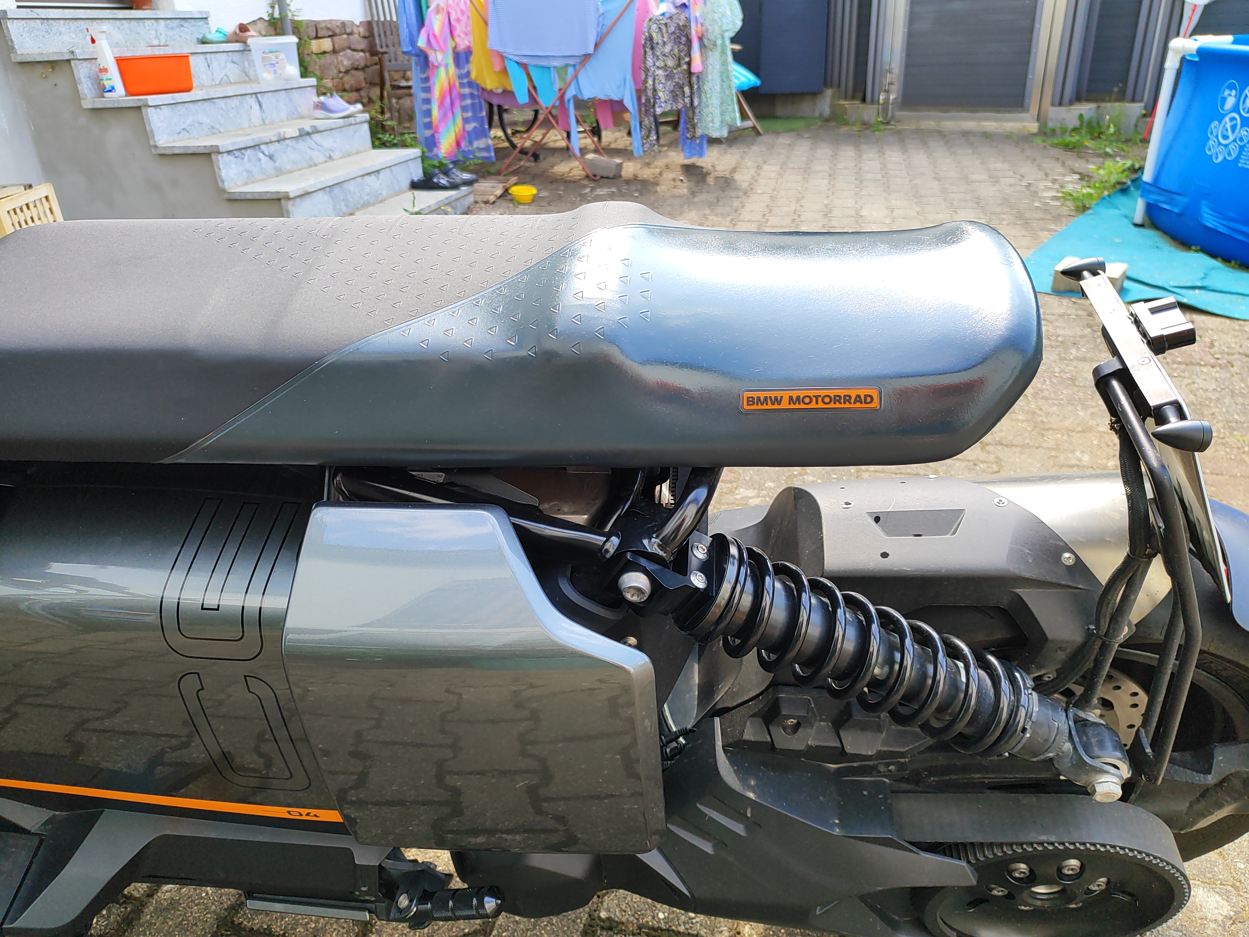

Das Orange war nach einiger Zeit unter dem Netz nicht mehr so ansehnlich. Ich habe mich jetzt mal für Ral 7016 entschieden.

Gummifarbe ???
Sieht zumindest so aus wenn man genauer hinsieht.
Mein Geschmack isses nicht aber wenn man auf Latex steht isses bestimmt okay :lol:

Spraydose...geht einwandfrei. Mir ist aus versehen oben aufs orange ein Tropfen drauf gekommen...ging ums verrecken nicht wieder raus total aufgesogen. So speckig wars nur weil es noch nicht ganz trocken war.
So entstand die Idee. :mrgreen:

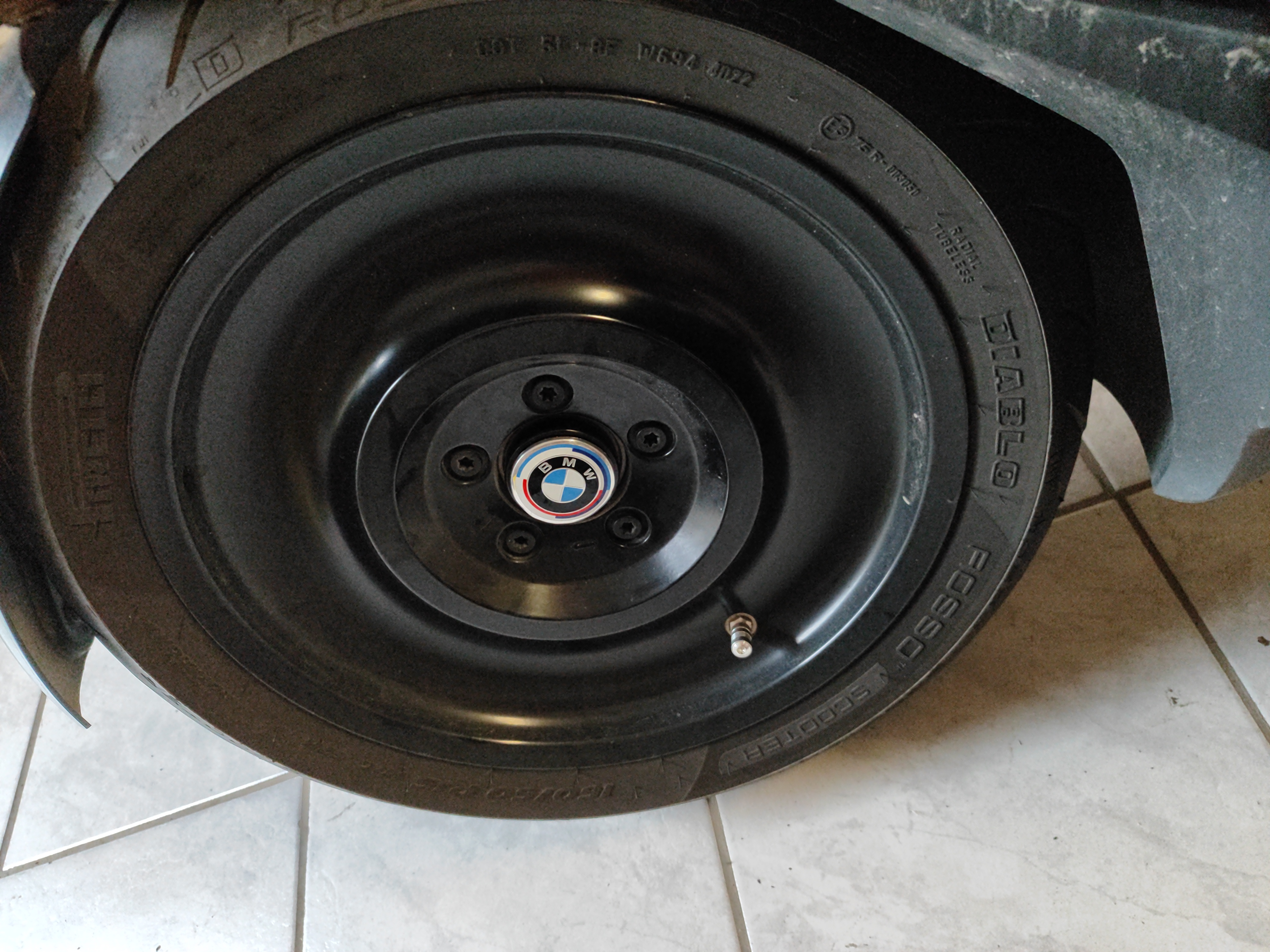

Beitrag von Kadett 1 »

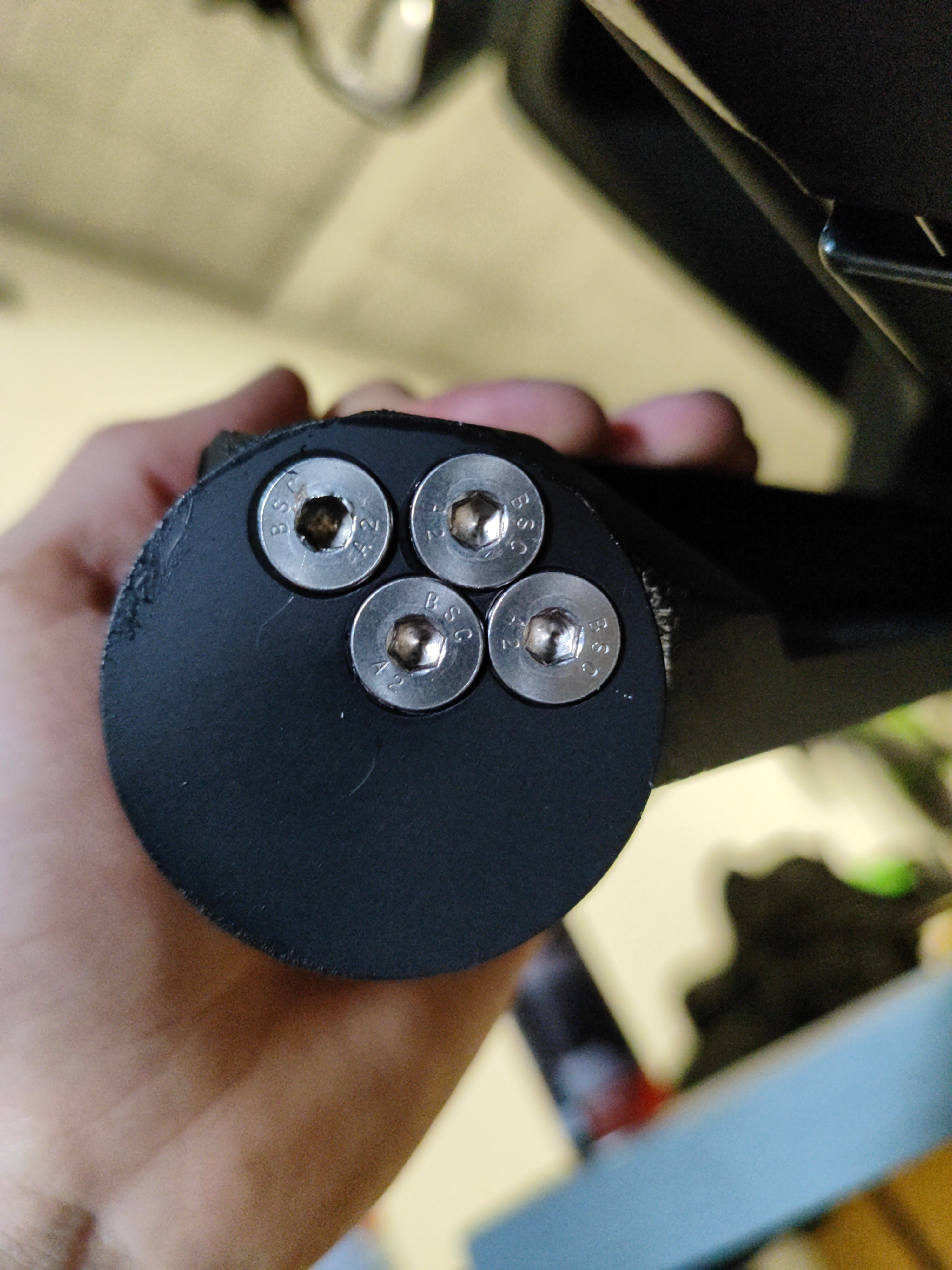

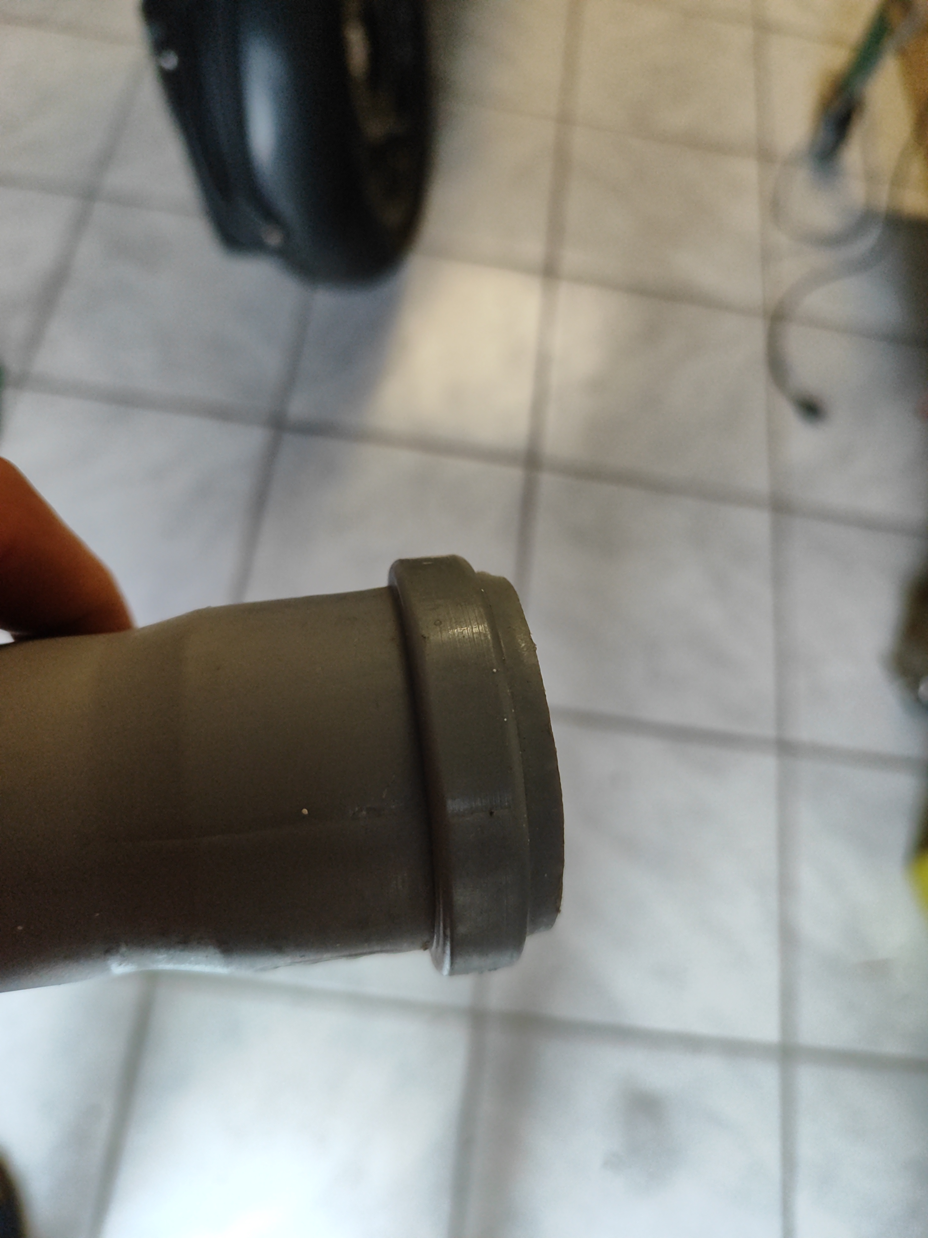

Mal noch schnell eine Nabenabdeckung gebastelt. Ein 50mm Ht Abflussrohr eignet sich dafür gut. Den Muffenkragen dazu bündig abschneiden. Etwas schwarze Farbe drauf und das Emblem mit Heißkleber angebracht.
Das Rohrstück vorher auftreiben... Viola.

Beitrag von Norbert »
Aber das dreht sich mit dem Rad mit und das Emblem bleibt nicht aufrecht stehen - ist halt nur ne Bastelei :lol:
Trotzdem schick und immerhin schnell gemacht, vor allem für Letzteres verdient es meinen Respekt!
Das ist so eine "Krankheit" ;) von mir...ich hab da ein Teil in der Hand und auf einmal kommt mir da sowas in den Sinn.

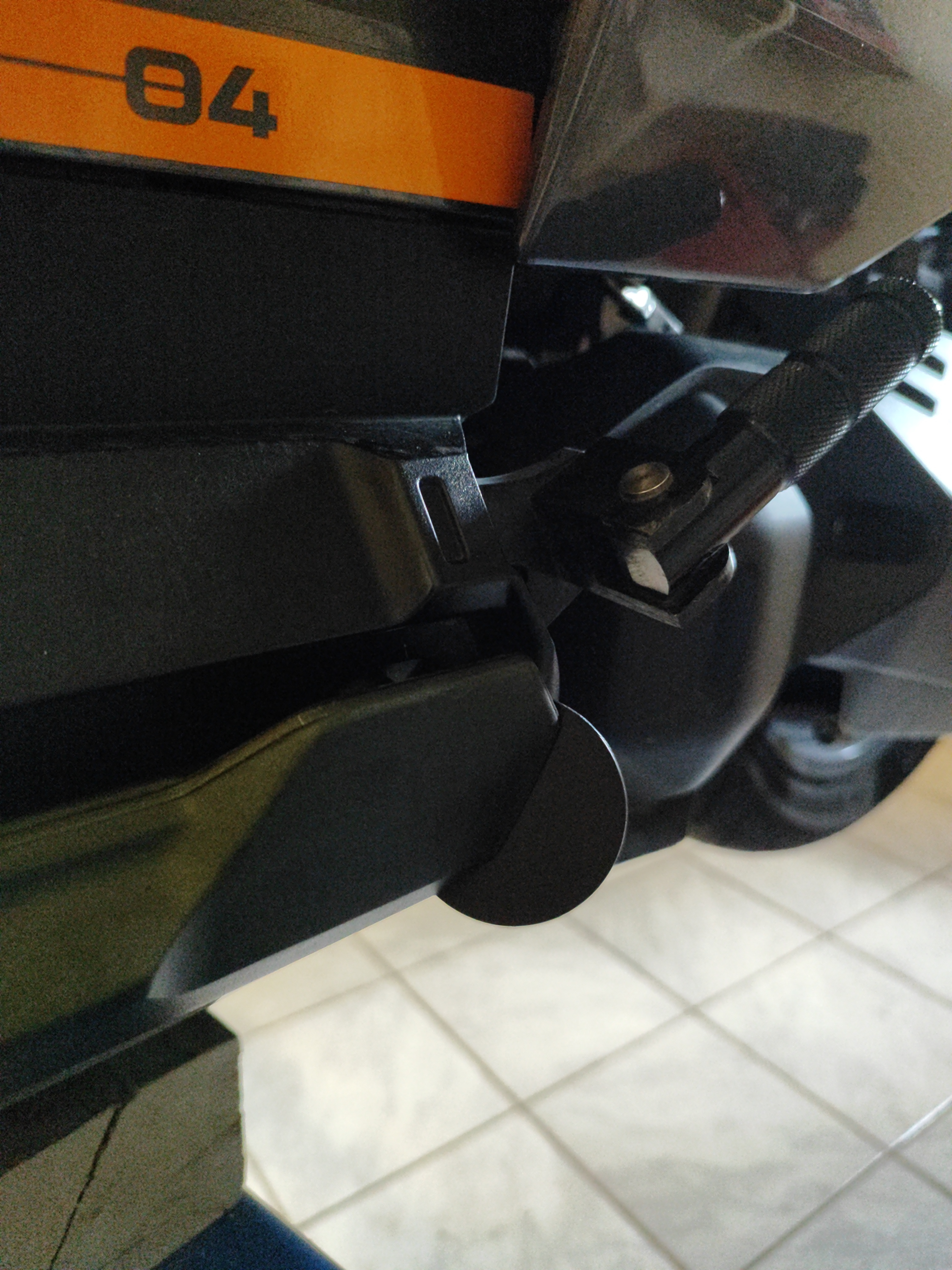

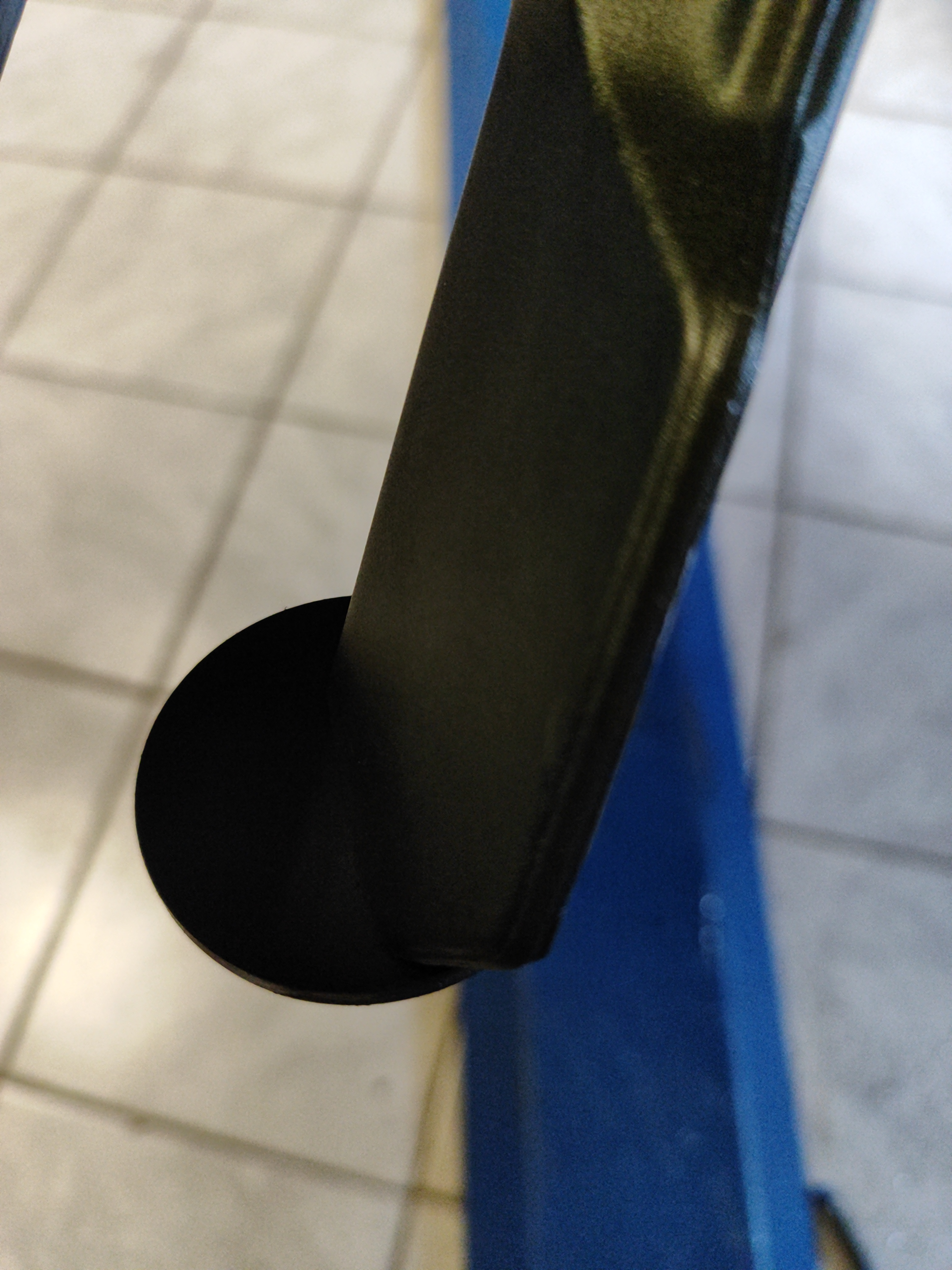

Da auf meinem Parkplatz in der Firma Rasengittersteine verlegt sind macht sich eine doppelt so große fläche als Auflage ganz gut. Ich hatte praktischerweise noch eine Edelstahlronde mit geeigneter Dicke hier die ich geschwärzt habe. Etwas steiler kann das gute Stück auch stehen für meinen Geschmack.
