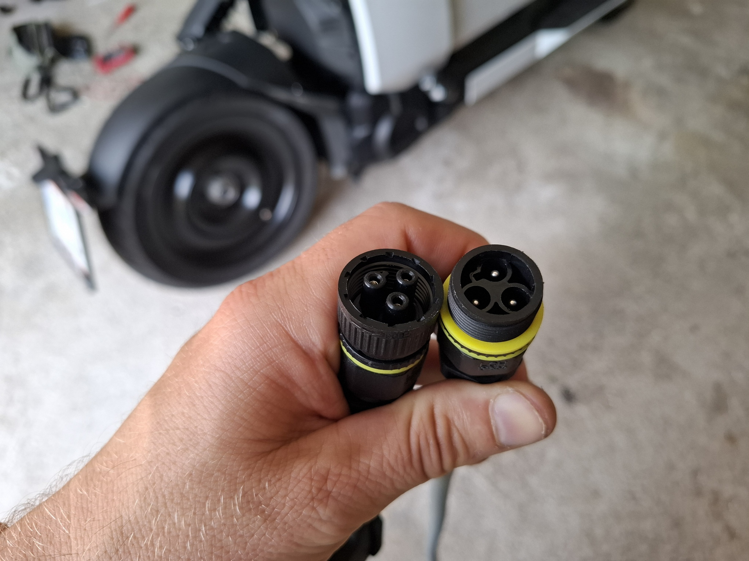

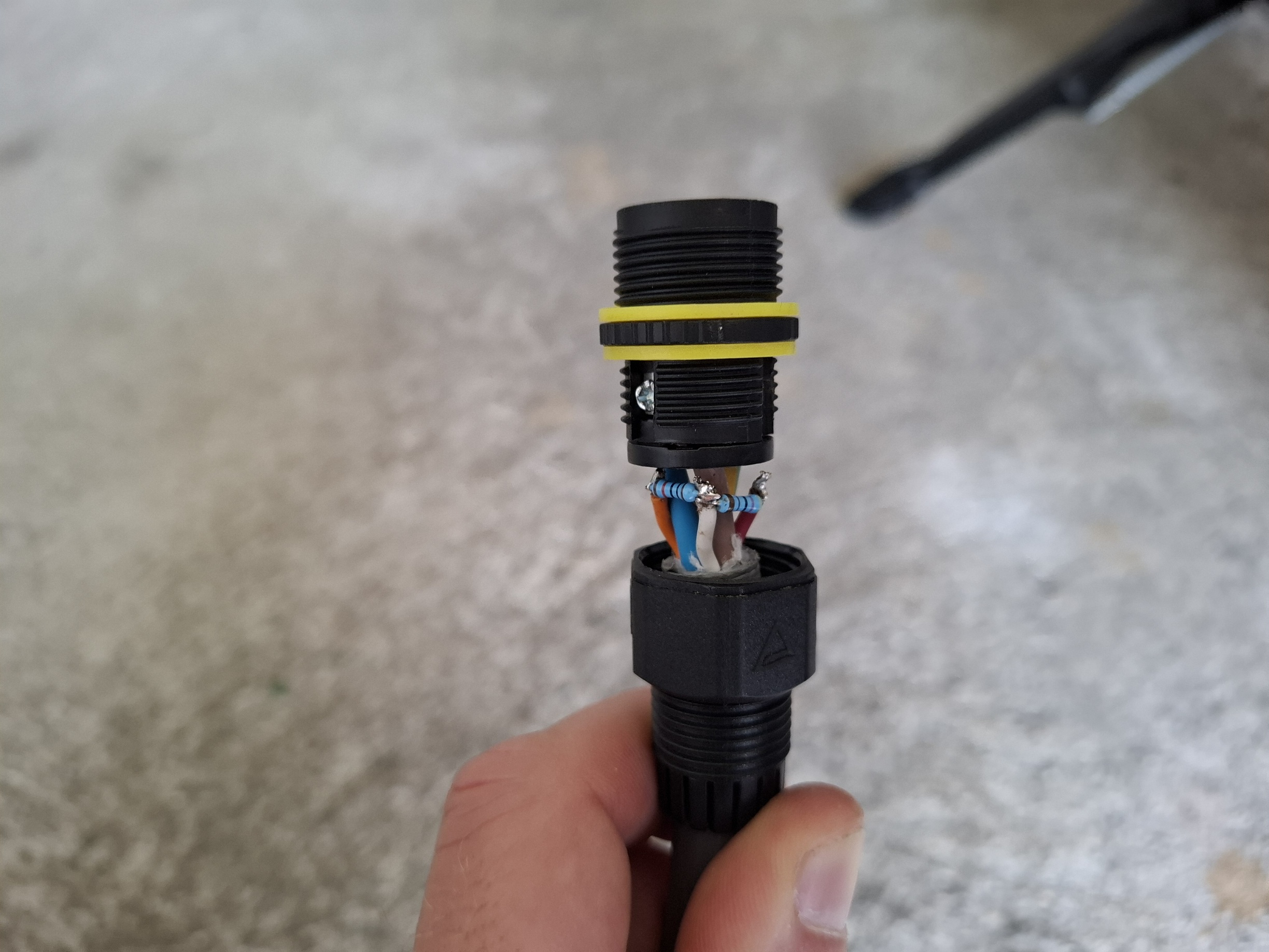

Dann noch ein ein paar weitere Fotos die vielleicht für den einen anderen hilfreich sind. Im Lenker ist tatsächlich ein Stift der die Position schon festlegt. Schrittweises verstellen, wie ich meine irgendwo gelesen zu haben, geht nicht. Aber der Stift hat zumindest etwas Spiel in der Nut, so das ich den Versatz zumindest auf ca die Hälfte reduzieren konnte. Ganz weg ging es leider nicht, dazu müsste man den Stift oder die Nut etwas anschleifen...aktuell lass ich es mal so.
Und wenn es jemanden interessant, anbei auch Fotos von meiner Ladekabelkupplung um die Kabellänge mit anderen Schraubaufsetzen zu verändern.
Ist jetzt mit Sicherheit genausowenig zulässig wie ein normales Verlängerungskabel aber psychologisch fühlt sich das für mich besser an
