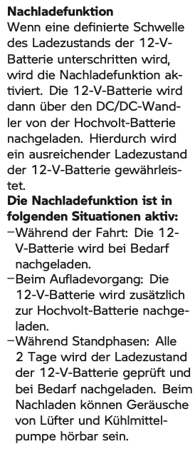

Dann funktioniert die beschriebene Nachladefunktion nicht?

Deine Batterie ist mit Sicherheit zusammen gebrochen. Zellenschluss da hilft auch Nachladen nichts. Nach 4 Wochen ist der Akku nicht einfach nur so leer.

Stimmt! Zumindest funzt nach dem langen Laden heute auch nix.
Ich habe gerade meine BWM Niederlassung angerufen und um Hilfe gebeten. Der Service wird zurückrufen. Das wird doch kostenfrei und über die Garantie abgewickelt werden?! Ihr habt das immer auf eigene Kosten selber gemacht? Wieso?
