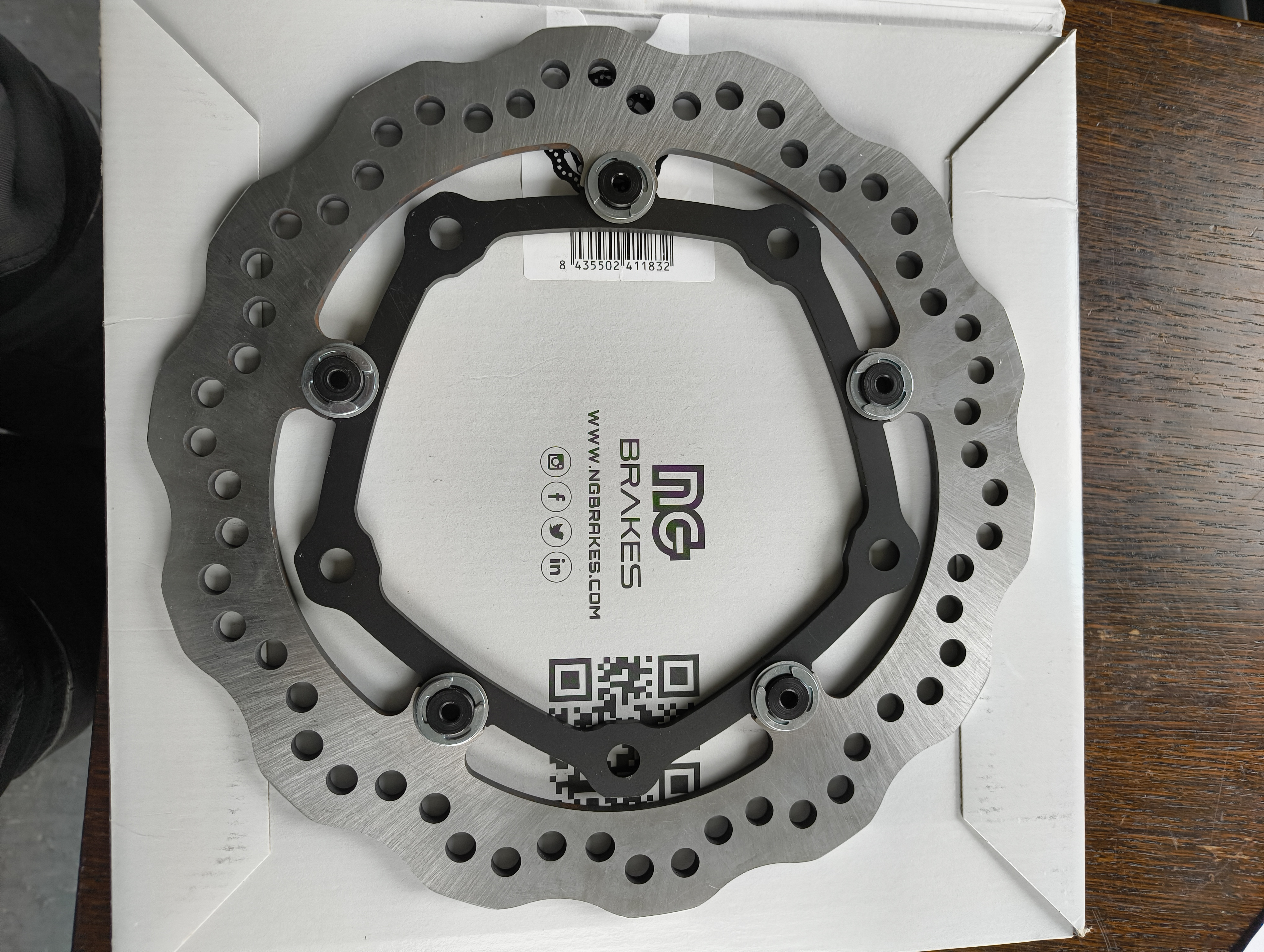

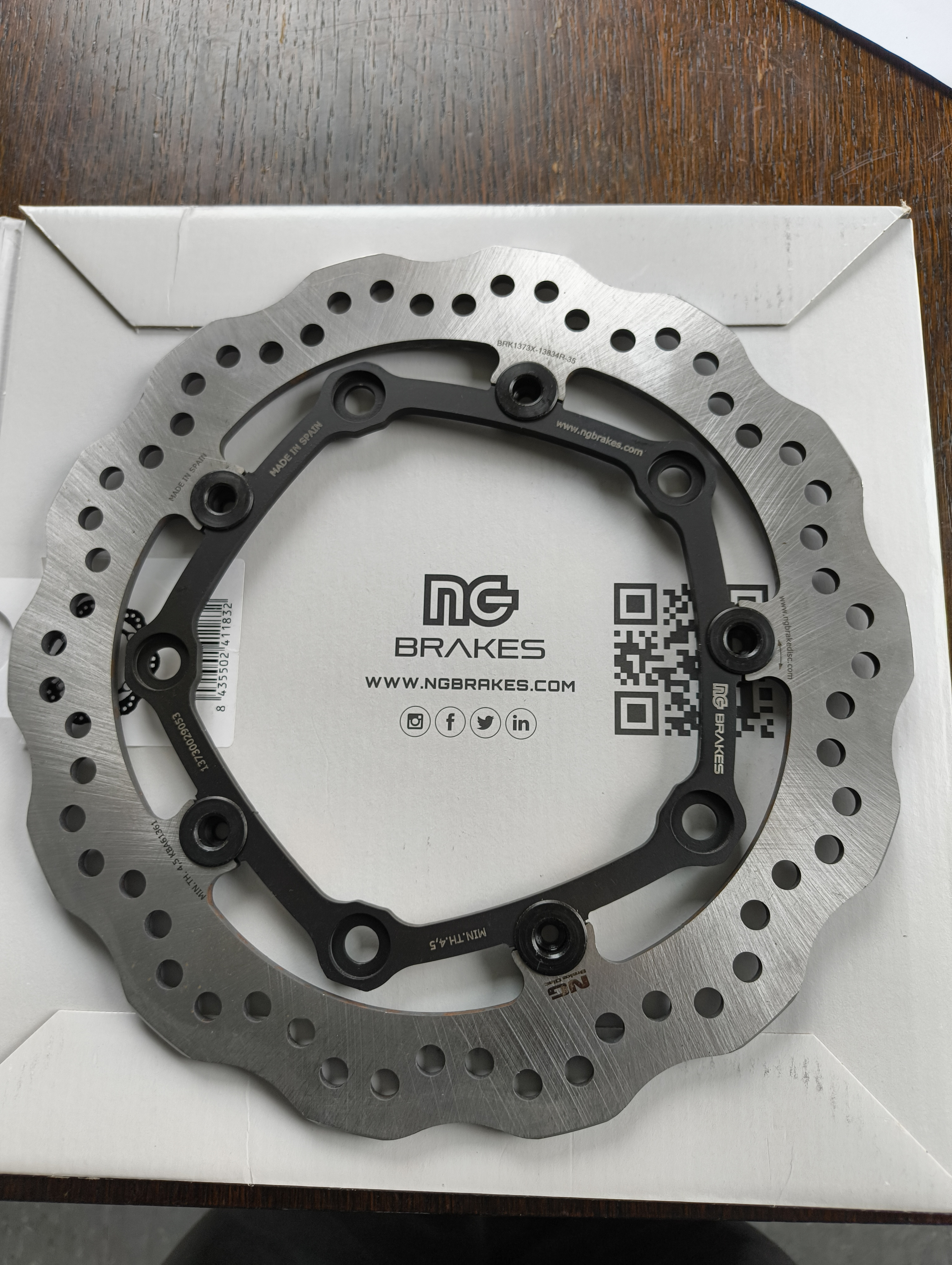

https://www.heavy-tuned.de/bremsscheibe ... 1086_38303
Hier z.b. die Abe ist auch hier nur für die anderen Modelle sollte aber gleich sein laut Lochbild, Durchmesser, Stärke etc.

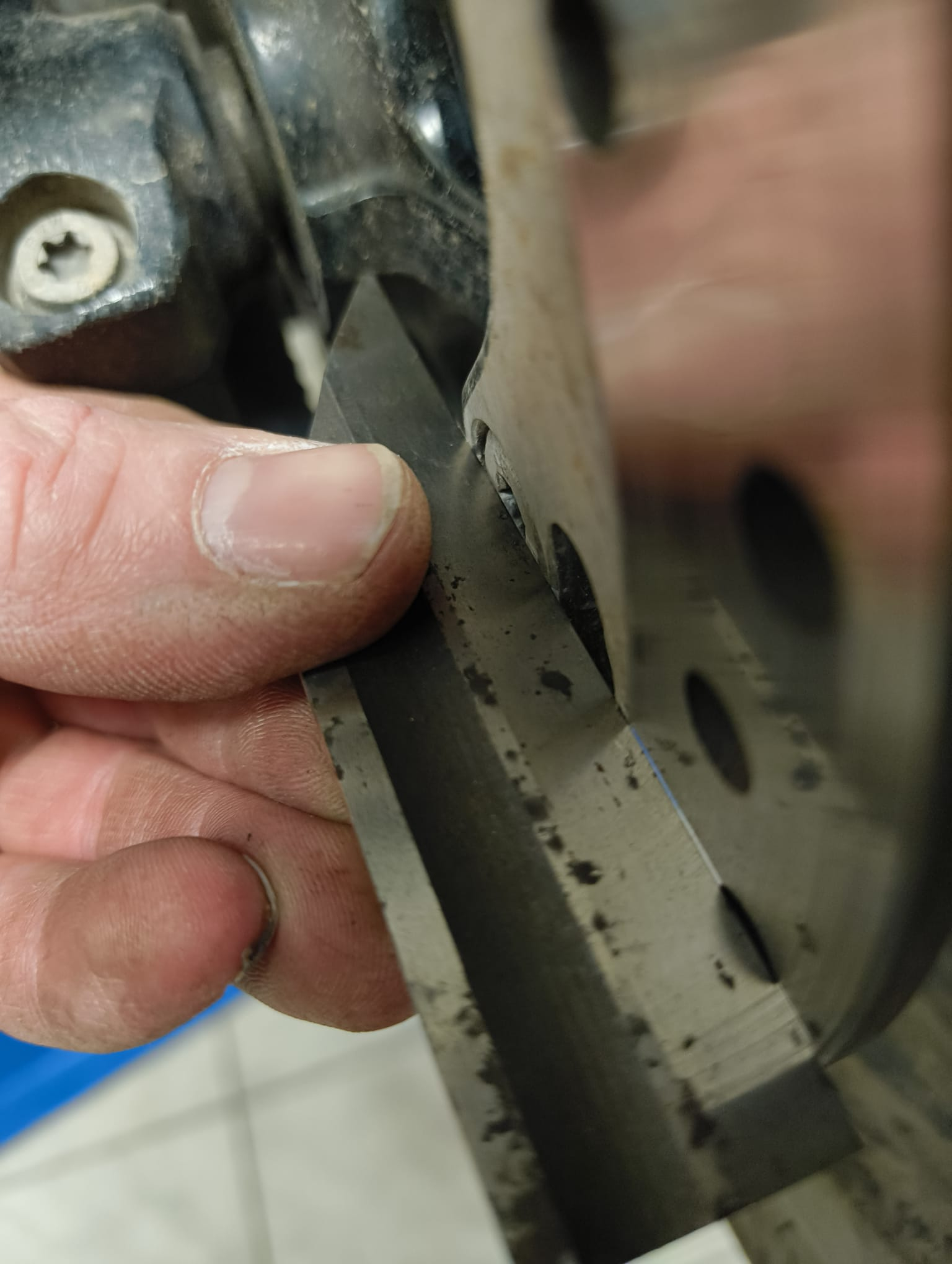

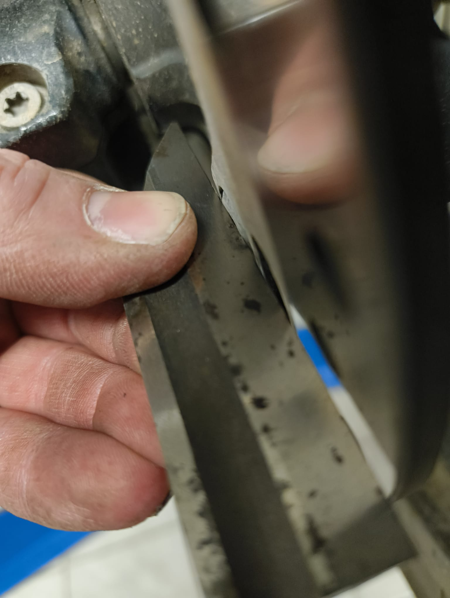

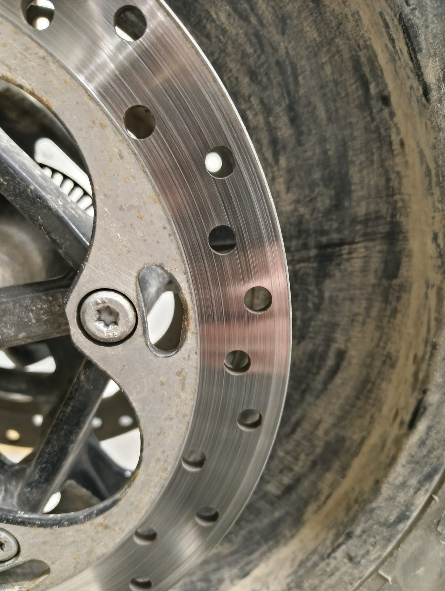

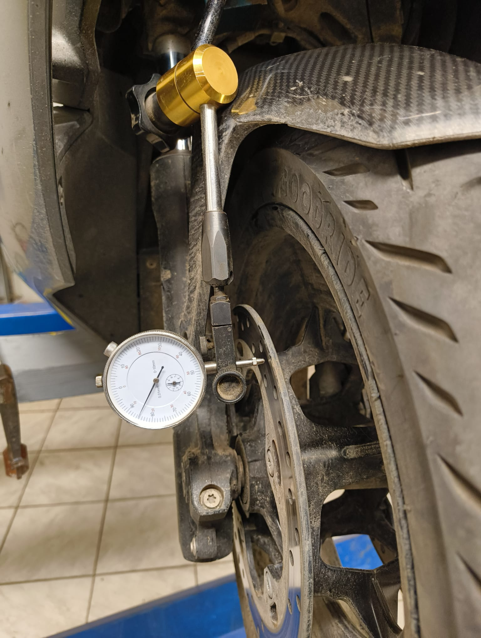

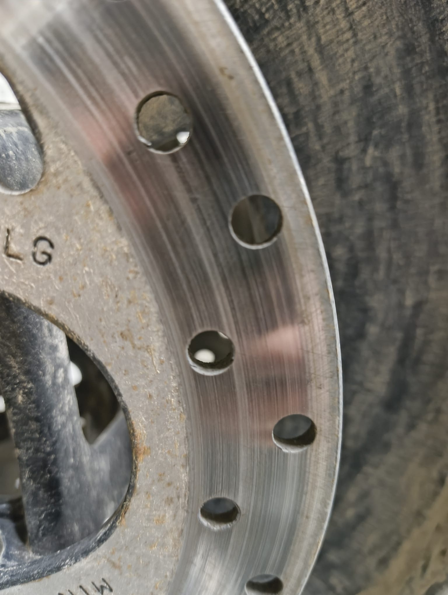

Thema Bremsscheiben....ich vermutete ja schon das meine "neuen" Bremsscheiben krumm sind.
Optisch ist dies hier auch sehr gut am Tragbild zu erkennen. Rechts 1,5 Zehntel und links 1 Zehntel mm.
Das hat mich jetzt nicht sonderlich geschockt.

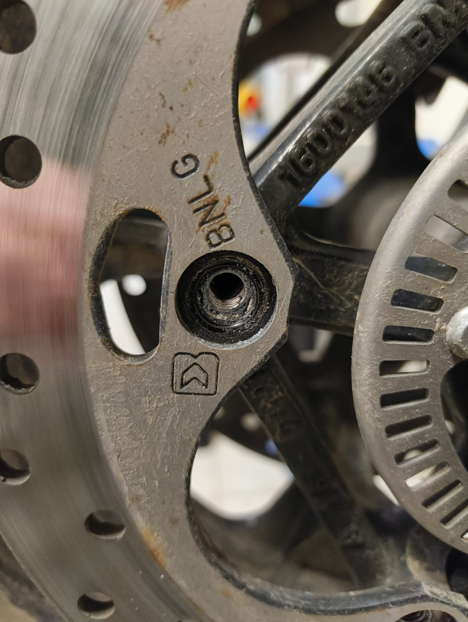

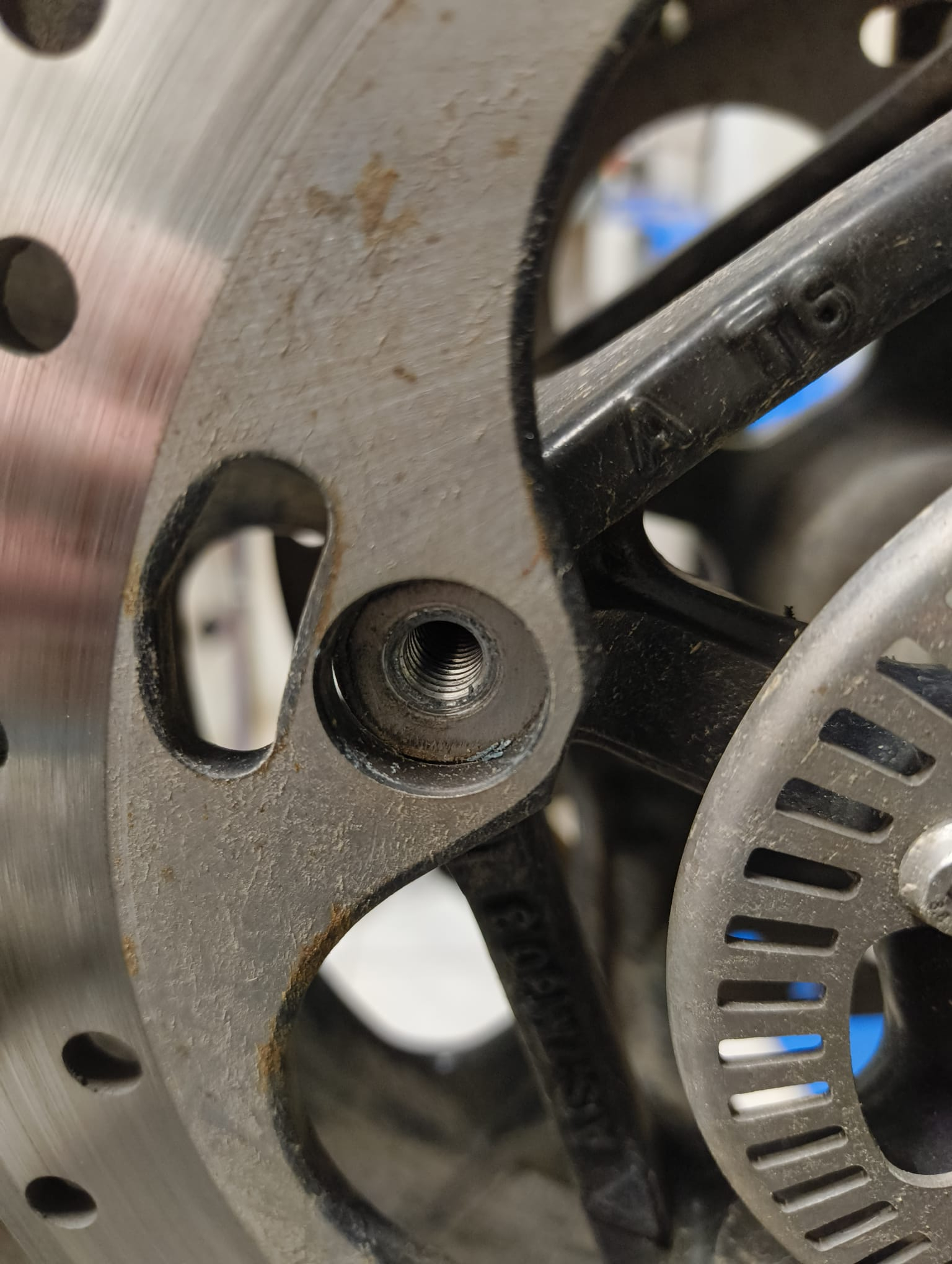

Was mir aber bei dieser Gelegenheit aufgefallen ist, ist aber mm. der Oberhammer :!:
Auf beiden Seiten gibt es eine Schraube die vermeintlich tiefer eingeschraubt ist . Toleranzen sind mir nicht fremd doch das war mir eigentlich zu viel. Bei genauem betrachten viel mir auf das ich am Schraubenkopf vorbei schauen konnte... :shock: :shock: :shock:
Der Knaller...von den 5 angebrachten Schrauben halten tatsächlich nur 4 die Bremsscheibe :!:
Ich kann es immer noch nicht fassen. Wer denkt sich das aus ???
Ich kann es mir tatsächlich nur so erklären das die Vollidioten damit ihren Pfusch ausgleichen wollen da die dies zum gewollten schlagen oder flex der Scheibe führt und somit das lässtige quietschen behoben wird. Das bei jedem der doch etwas beherzt zulangt dann die Scheibe krumm wird hat man wohl nicht bedacht.
Ich kann es immer noch nicht fassen... :?
Edit sagt: Selbst 3 Schrauben gleichmässig wären besser als 4 von einer 5er Teilung, 120 zu 144 Grad. Totaller Schwachsinn ist das :!:

Nach dem ich mal ein paar Schrauben zur Kontrolle gelöst hatte hat sich wohl die Verspannung gelöst. Ich bilde mir ein das es nicht mehr so rubbelt .
Es ist mir aber auch egal. Der originale Rotz fliegt runter der Pole hat geliefert. 8-)
