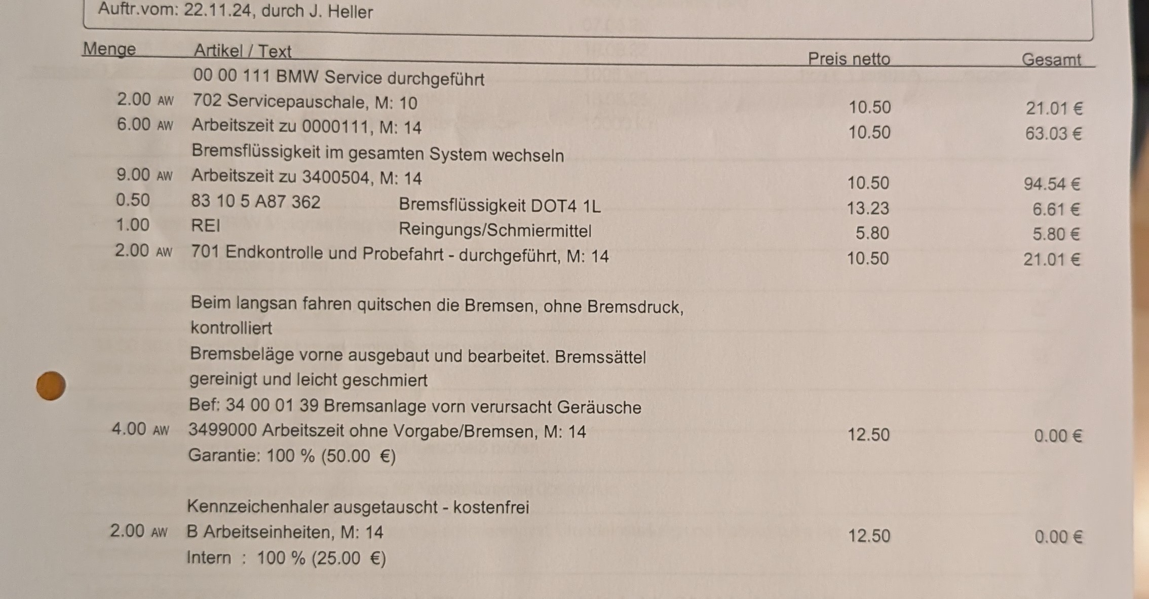

Ich hatte heute den Werkstatttermin wg. Bremsen und Update.
Der Roller steht noch dort, weil ich ihn nicht mehr rechtzeitig abholen konnte, die Rechnung habe ich per Mail bekommen, ob die Software aktualisiert wurde, kann ich noch nicht sicher sagen.
Zu den Bremsen steht in der Rg.: "Bremsbeläge vorne ausgebaut, gereinigt, Kanten gebrochen und die Trägerplatte mit anti Quietschpaste gefettet"
Ob's was hilft?
Fallen Bremsprobleme grundsätzlich nicht unter die Garantie (die läuft noch bis Anfang 2026)? Sie haben 40 € berechnet.
Wenn's wenigstens was hilft, sind sie ja gut investiert... :roll:
Edit: ich befürchte, dass es eher nichts hilft, weil es ja nicht beim Bremsen quietscht, sondern beim langsamen Fahren (rückwärts ist es besonders laut)

Das Spiel kannst du alle paar Tage machen. Sinnlos mm.
Dir für den quatsch auch noch 40€ zu berechnen finde ich persöhnlich auch schon unverschämt.

Ich hatte das auch angesprochen, und es wurde das gleiche gemacht. Aber ich hatte wohl Glück und niGS bezahlt
LG Rainer

Ich finde die Rechnung sehr human, gerade der Preis für die Bremsenbrühe überrascht mich.
Das sind ja Einzelhandelspreise beim Teiletresen vom örtlichen Autoteilehändler wenn du nicht eine Latzhose an hast und nach "Prozenten" fragst.

Heute habe ich meinen Roller wieder aus der Werkstatt abgeholt. Das Update wurde gemacht, die Einstellungen bleiben zum Glück wieder erhalten.
SoC wird weiterhin angezeigt.
Aber: die Bremsen haben genau 3 km lang nicht gequietscht. Ich wollte mich schon freuen, dann ging es wieder los. Und jetzt noch lauter als vorher.
Das kann's doch nicht sein! Und dafür habe ich auch noch 40 € bezahlt - trotz Garantie. Angeblich, weil BMW nur im 1. Jahr und bis max. 5000 km die Kosten übernimmt (meiner ist älter, ist aber erst 3.400 km gelaufen). :evil:
Das wäre mir ja noch egal, wenn es irgendwas gebracht hätte. Aber eigentlich war das ja schon vorher klar ... :(
Es nervt und es gibt anscheinend keine offizielle Lösung!?

Es gibt doch eine "offizielle" Lösung. Neue Bremsscheiben, bei denen nur 4 von 5 Schrauben die Scheiben wirklich halten. Dadurch haben die Scheiben einen ganz leichten erzwungenen Schlag und die Klötze lösen sich von den Scheiben. Das klingt zwar ziemlich abenteuerlich aber hat bei vielen das Problem bereits gelöst. Problem und Lösung sind bei BMW bekannt, das hatte auf meiner Rechnung (war gratis) eine Art "Bug-Nummer" von BMW.
Daß die Maßnahmen Deiner Werkstatt exakt Null helfen war völlig klar. Das waren nicht die Ersten, die das versucht haben. Allerdings ziemlich dämlich denn Schmieren und Kanten brechen hilft vielleicht gegen quietschende Bremsen, also beim Bremsen. Aber das Problem hier ist ja genau umgekehrt, es schleift, wenn man nicht bremst. Wie man das Ganze als Schrauber so wenig verstanden haben kann, daß man es mit Schmieren und Entgraten versucht, will mir nicht in den Kopf gehen.
Und natürlich geht das auf Garantie, das wäre sogar ganz klar Gewährleistung denn das ist ein Konstruktionsfehler.
