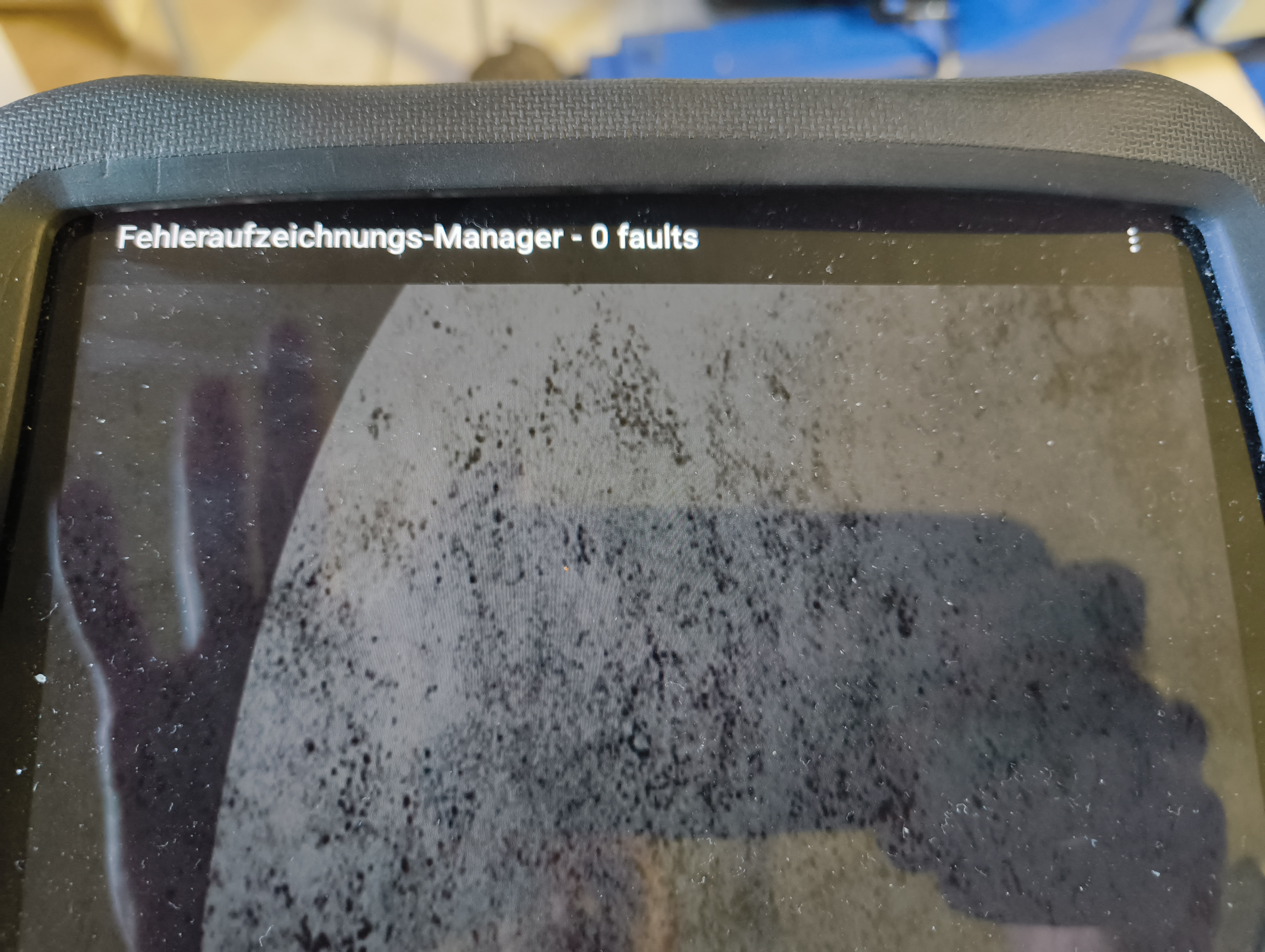

Der Fehler war noch gespeichert und konnte erfolgreich gelöscht werden mit der Torque App und dem berühmten 2€ Elm 327 Adapter von AliExpress...
