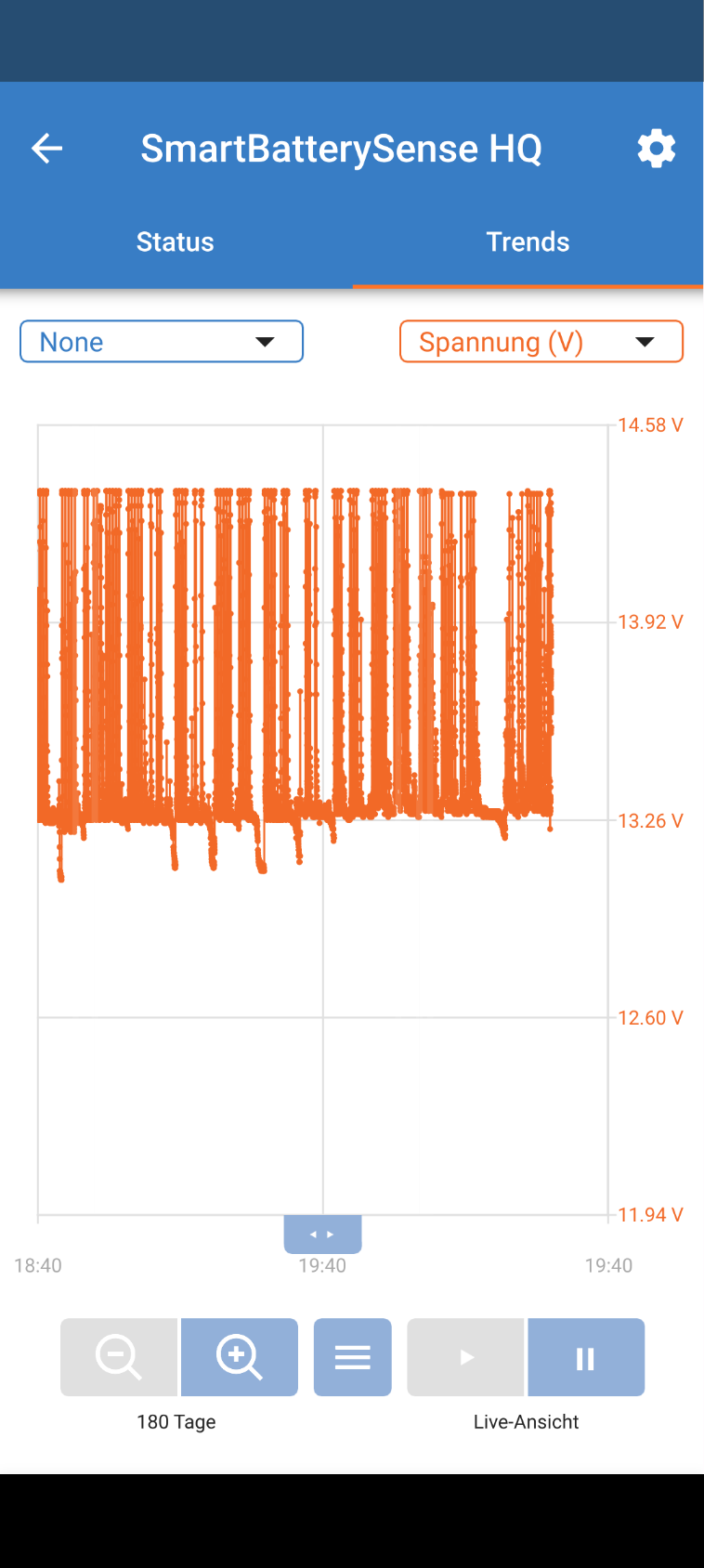

Vielleicht interessiert es ja jemanden oder es gilt ihn zu überzeugen. :mrgreen:
Unser Fahrzeug lädt sich selbst auf, auch im Stillstand. Die Historischen Daten des Victron Loggers gehen nur 180 Tage zurück aber man sieht das die Spannung nie unter 13 Volt gefallen ist mit dem Lithium Akku. Auch wenn ich z.b wegen schlechtem Wetter oder Urlaub nicht gefahren bin wird nachgeladen. Vermutlich zu viel für den Bleiklotz, anders kann man sich den Mist nicht erklären.
