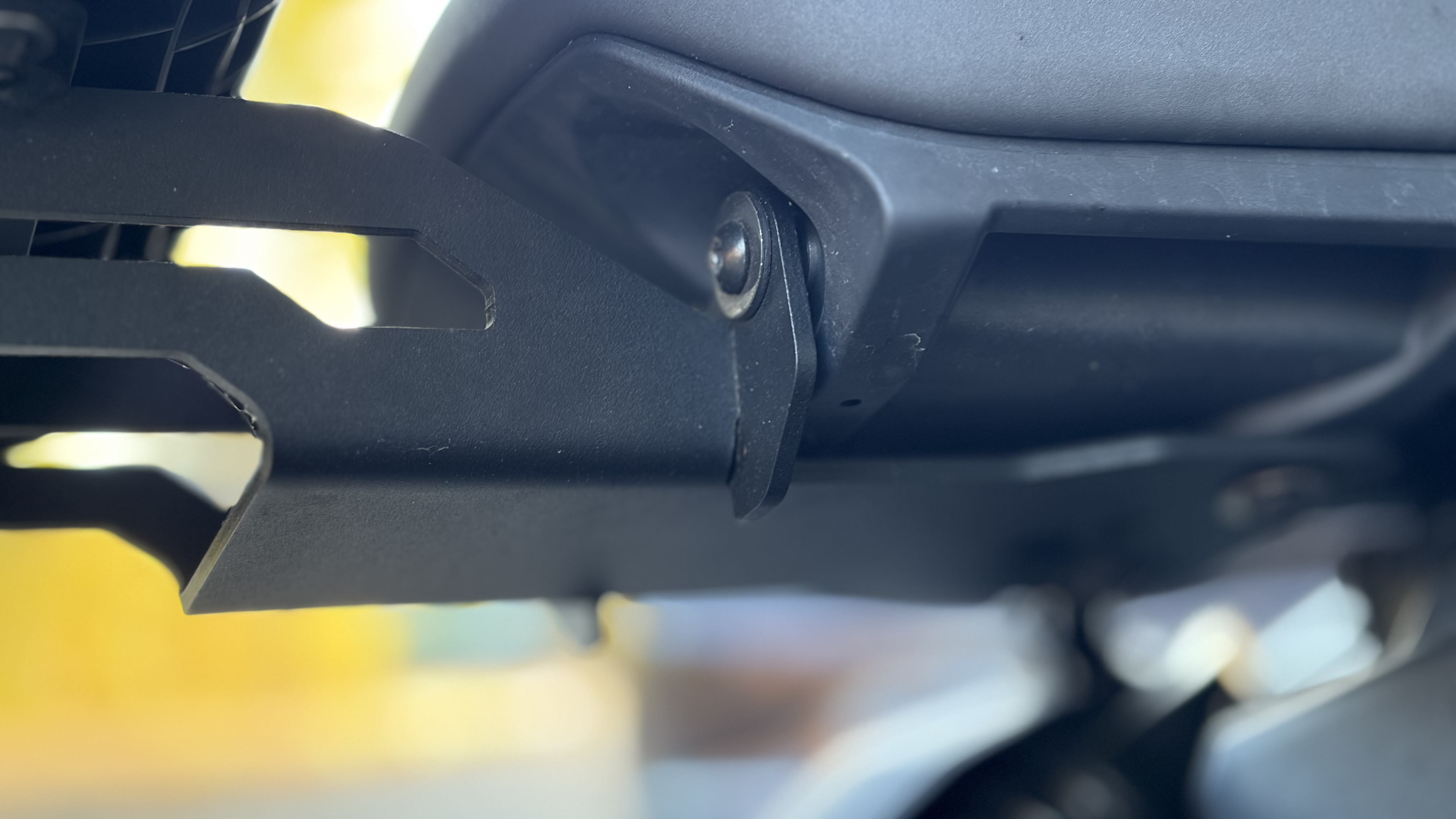

Danke für das Foto. Die Schweißnaht wenn man die überhaupt als solche bezeichnen darf sieht schon sehr mickrig aus, kein richtiger einbrand und von der Dicke will ich gar nicht reden.
Wer das Ding ernsthaft benutzen will bei dem langen Hebelarm dem würde ich empfehlen da noch 2 Saftige Punkte setzen zu lassen. Ganz toll wären noch 2 Knotenbleche unterhalb. Da könnte man sogar einen Kasten Bier hinten drauf packen.
