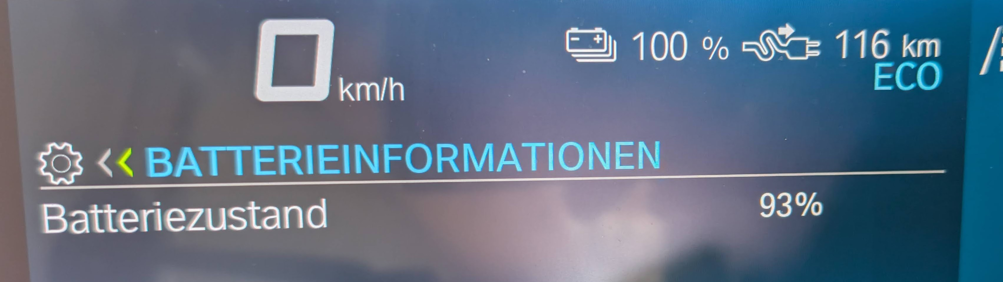

255.- nach Herstellervorschrift inkl. Bremsflüssigkeitswechsel und FW Update. Stand 29.700km. Nächster Service in 2J oder 10.000km.
Initial direkt danach angezeigter Akku SOH mit neuer FW 92%

sollte m.E. weniger sein, aber schaun wir. Die warmen Touren der letzten Wochen bei 20°C und mehr liessen keinen echten Verlust erkennen. Heimfahrt bei kaltem Wetter, Regen und hohem Temposchnitt brachte einen deutlich höheren Strombedarfsschnitt. Meine sonst extrem niedrigen Werte gehen sich rechnerisch eigentlich nicht aus, wenn man mit der Tourstrecke matched. Evtl. wird das jetzt alles realer. Bin gespannt.
Habe grade in Italien beim 52.000km Kilometer-Meister nach dessen SOH Wert angefragt.
Update: er hat 92% bei 52.000km
Update 2: nach dem ersten Vollladen sind es bei meinem Roller nun 93%. Mal schaun.

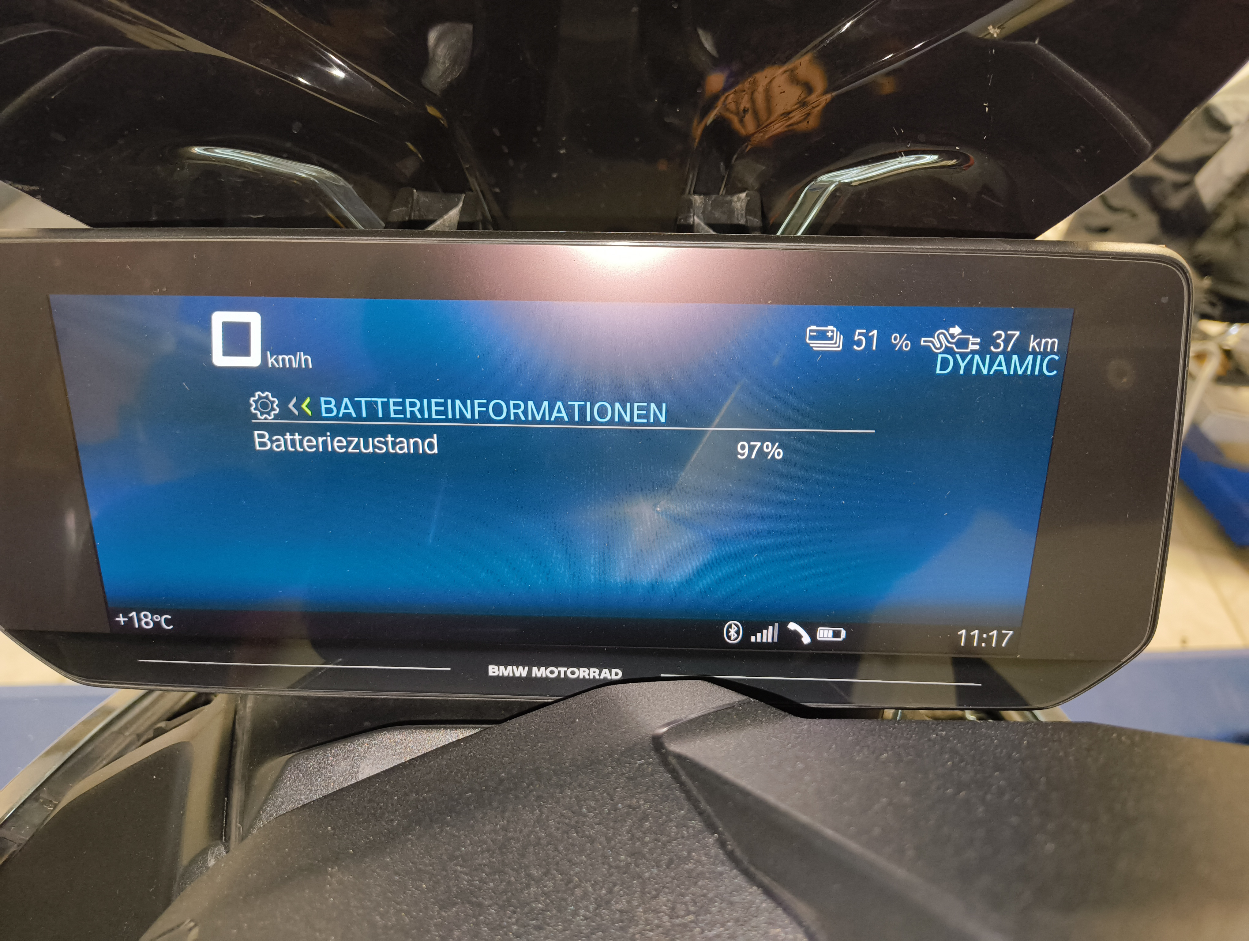

Ich hab nach meinem "Negativ Rekord" was die Reichweite anbelangt eben mal schnell den B Screen umgestellt damit ich den SoH sehen kann.
Ez. 4/22 23.689km 97% SoH
Soweit i.o
Norbert
Beiträge: 3366
PLZ: 22307
Tätigkeit: E-Ing.
Re: Einfahrkontrolle & Inspektionen
Beitrag von Norbert »
Unter Laborbedingungen würde ich einer SOH-Messung nicht viel mehr Genauigkeit als +/-5% zutrauen. Da gibt es so viele Faktoren, die man beurteilen müsste. Vielleicht kann ein gealterter Akku niedrige Temperaturen weniger ab, der Ladewirkungsgrad sinkt, bei hoher Entladerate sinkt die Kapazität mehr - alles bei gleicher Kapazität bei moderater Entladung? Keine Ahnung.
Macht Euch da keinen Kopp, das ist bei dieser Messung am lebenden Objekt unter völlig beliebigen Bedingungen nicht viel mehr als eine Anzeige, ob der Akku noch benutzbar oder komplett im Arsch ist.
Es wird sicher mal kaputte Akkus geben, vermutlich tauscht man dann vorzeitig dahingeschiedene Zellen aus. Aber wenn nichts dzwischenkommt, wird der Akku eher nicht das Lebensende des CE 04 bestimmen. Oder vielleicht so wie beim Verbrennermotorrad, wo man es irgendwann mal komplett neu aufbauen muss, mit Motor bis auf die letzte Schraube zerlegen und alles was verschleissen kann muss neu. Dann kommt 2040 ein neuer 20kWh-Akku aus China rein, der nur die Hälfte wiegt. Für 1000€.
