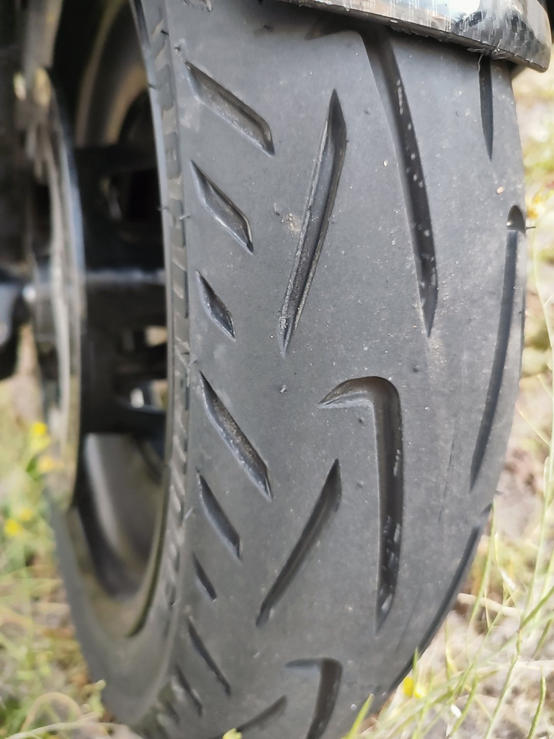

So...bei der ersten fahrt sollte man etwas vorsichtiger sein. Der Reifen hat saftig Trennmittel auf der Oberfläche das kann man abfahren oder mit etwas arbeit abrubbeln ich hab es abgefahren ,10km etwas Piano reicht da schon.
Sowas ist eigentlich bei den großen Herstellen nicht mehr stand der Technik, aber naja irgendwie muss der Preis ja zustande kommen. Positiv ist erstmal das er mit 5mm, 1mm mehr Profil hat als der Pirelli. Gewicht ist 300g schwerer 4300g zu 4000g Pirelli. Fährt bisher sehr gut schauen wir mal. Memo für mich Tachostand 17300km .

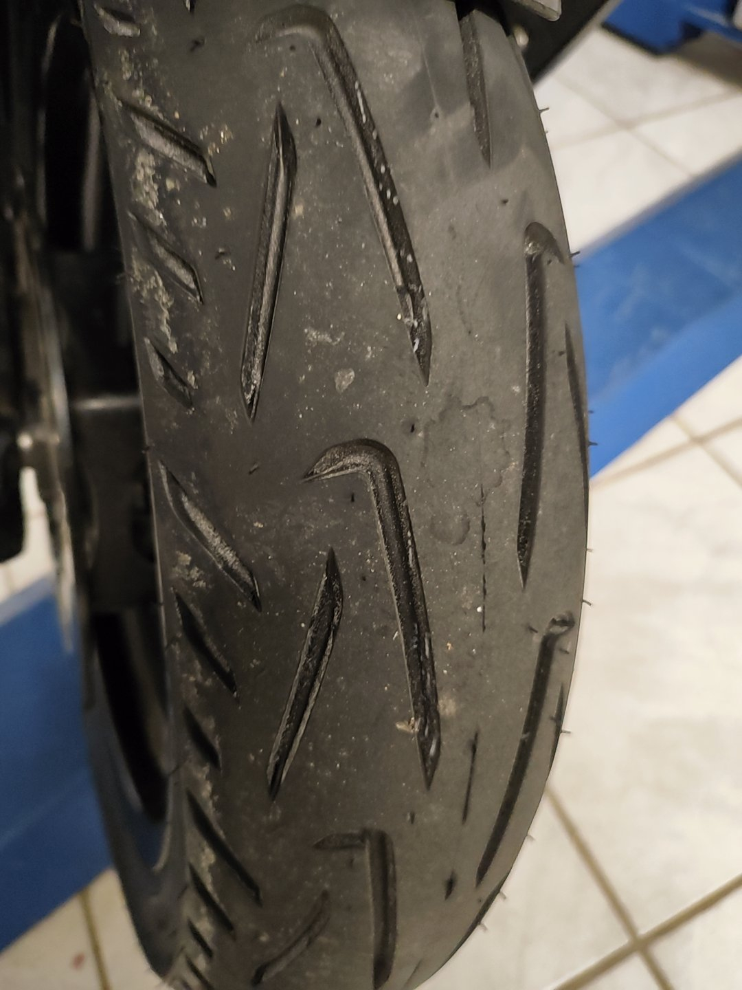

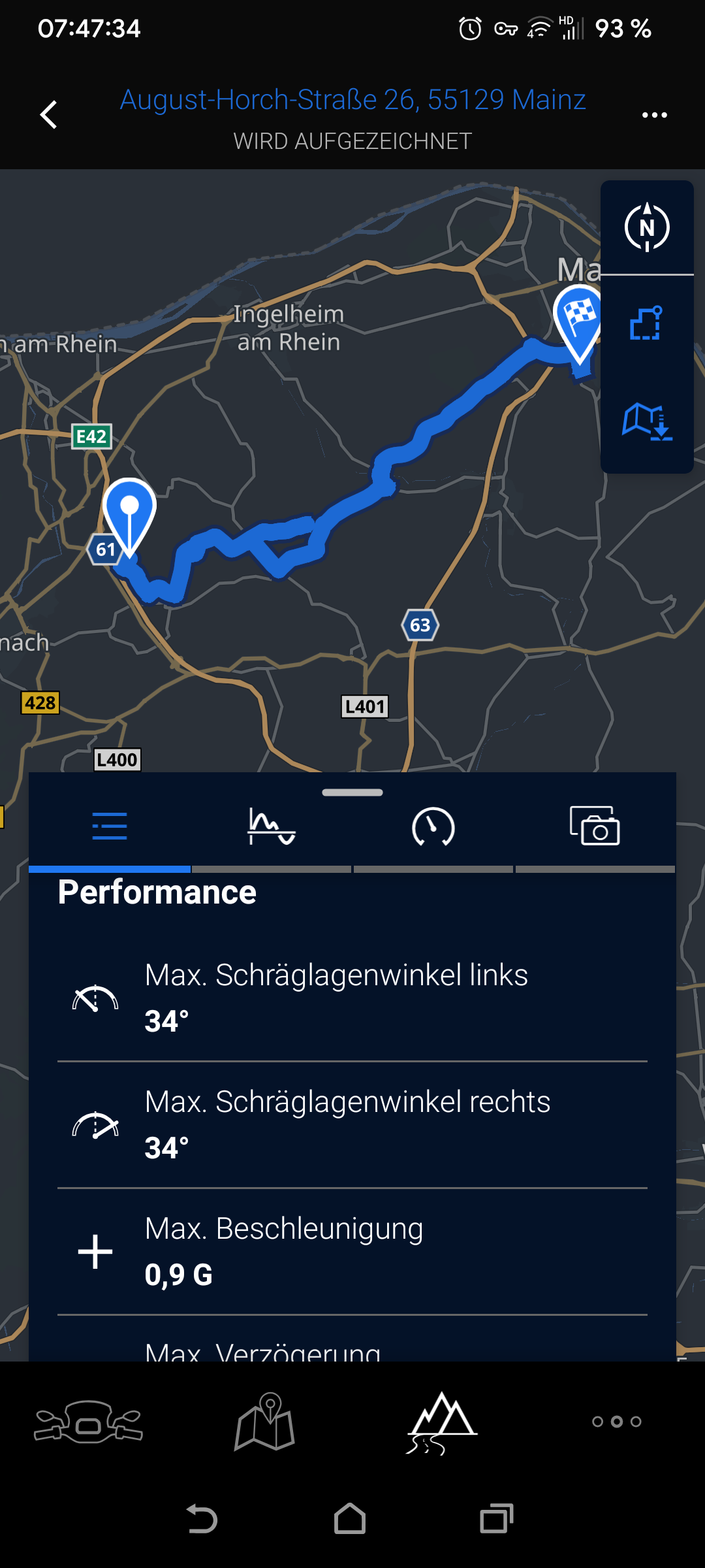

Heute morgen war ich irgendwie in guter Stimmung und hab es dem Vorderrad mal ganz gut besorgt. Das geht auf die Kante ohne weiter Probleme. Goodride...bisher ist der Name Programm.
