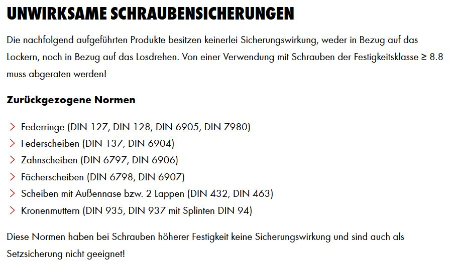

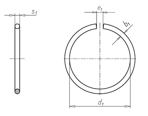

Wenn Du schon falsche Tipps gibst, dann doch bitte mit den richtigen Begriffen. Ein Sprengring ist sowas hier: Bzw. meist kennt man die eher flach: Das meinst Du nicht oder siehst Du da eine Nut auf der Welle und was sollte dann die Schraube da?
Vermutlich meinst Du einen Federring, DIN 127 (zurückgezogen).
Fa. Würth befasst sich beruflich mit sowas und die meinen dazu: Oder nochmal als Link aber den hast Du ja schonmal ignoriert: https://www.wuerth-industrie.com/web/de ... irksam.php

Hehe, in meinem Tabellenbuch von 1987 ist die DIN 127 noch drin. Wir können also eingrenzen, daß man vor 29-36 Jahren die Erkenntnis, daß die Dinger nutzlos bis schädlich sind, auch in die DIN aufgenommen hat.
Und 1987 hiessen die Dinger Federringe. Wie man die kennt weil irgendein anderer Töffel das früher immer gesagt hat ist völlig egal, vor allem wenn die Bezeichnung (Sprengring) für ein ganz anderes Teil gilt.
Ganz nebenbei ist Federscheibe UND U-Scheibe noch viel bekloppter. Wenn der Federring funktionieren würde, dann verhindert er nur, daß der Schraubenkopf sich auf der U-Scheibe dreht. Die U-Scheibe kann sich aber weiter schön auf dem Bauteil drehen.
