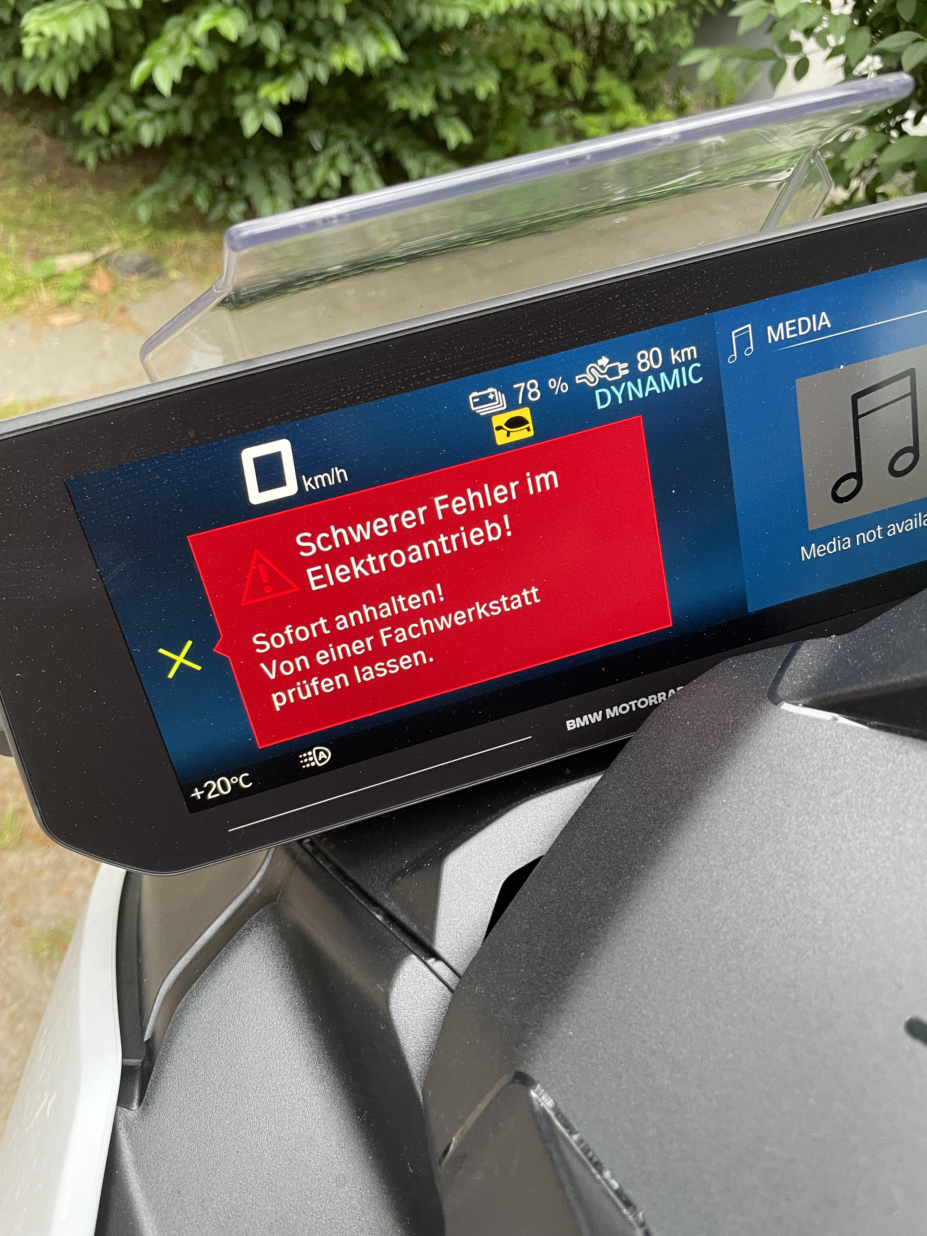

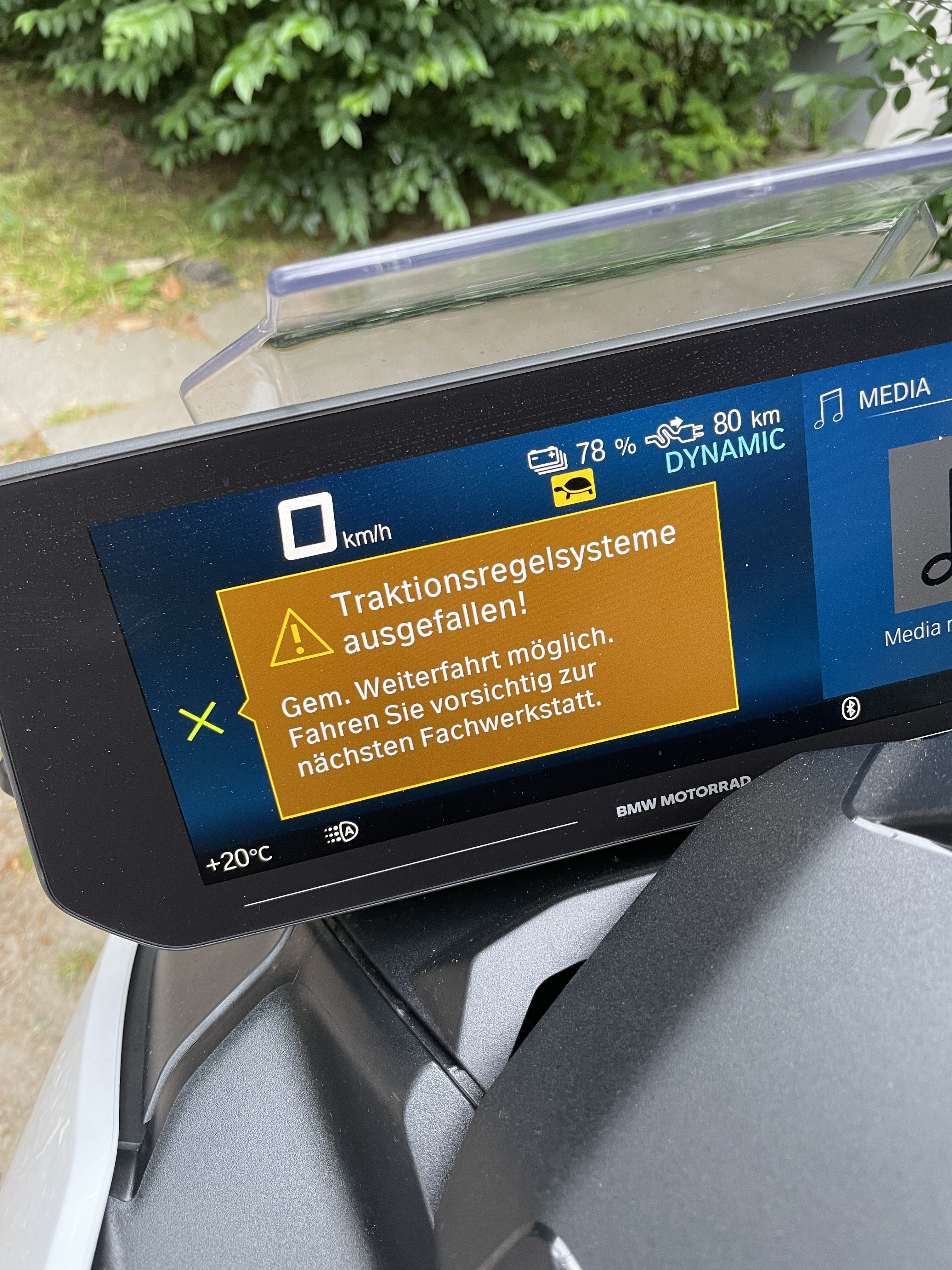

Schwerer Fehler im Elektroantrieb
Bei mir ist wieder einmal muss ich sagen ein schwerer Fehler im Elektroantrieb aufgetreten. Naturgemäß passiert das immer wenn man es mal eilig hat.
Beim Herstellen der Fahrbereitschaft taucht erst ein rotes Warnfeld auf und nachfolgend ein gelbes. Nichts geht mehr. Wie beim letzten Mal dann eine halbe Std gewartet und es war weg. Bin nun bei BMW vorstellig geworden und habe dazu folgende Auskunft bekommen.
Fehler ist bekannt und an einem Softwareupdate wird gearbeitet. Dieses steht irgendwann im dritten Quartal zur Verfügung. Das Fahrzeug muss dann für einen Tag in die Werkstatt.
BMW hat einen Workaround, der von den Mitarbeitern nur genannt, aber nicht schriftlich herausgegeben wird?
Sollte einer von Euch von diesem Fehler wie ich betroffen sein so möge er Folgendes tun:
Fehler tritt auf, Zündung ausschalten. Eine Minute warten, dann Zündung wieder einschalten. KEINE Fahrbereitschaft herstellen, sondern den Gasdrehgriff bis zum Anschlag voll aufdrehen. Danach sollte sich die Fahrbereitschaft wieder herstellen lassen, andernfalls das Ganze nochmals wiederholen.
Ich werde das mal ausprobieren, sollte der Fehler wieder zuschlagen. Anbei noch die Bilder der Fehlermeldung.
Thomas
Update: Gerade ist es wieder passiert. Workaround mittels Gasdrehgriff voll aufdrehen hat funktioniert. Danach ausgeschaltet und wieder an und die Kiste lief
