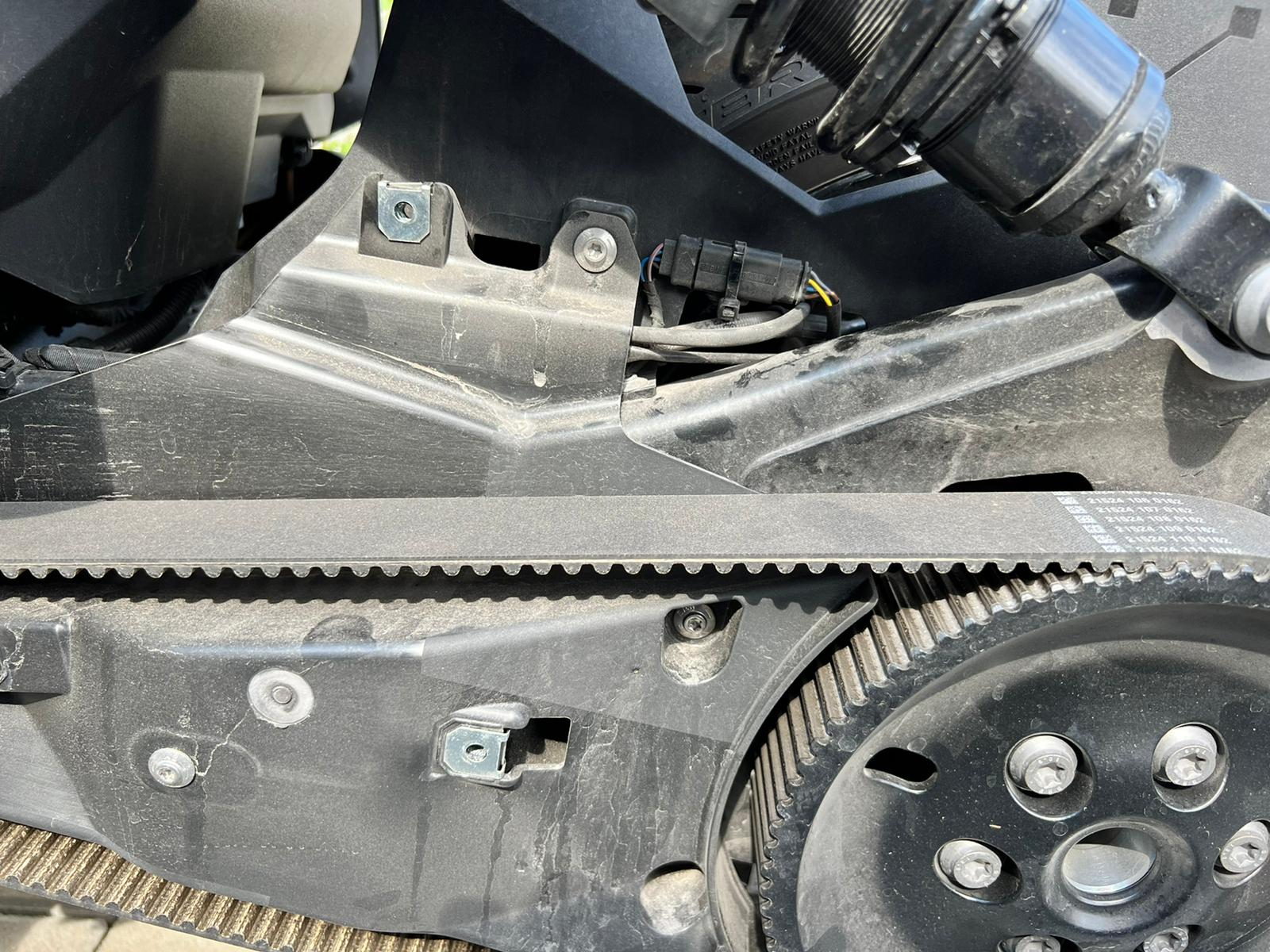

da es bei dir links aussieht wie bei mir, scheint es normal zu sein und nichts zu fehlen. Da gestern dort direkt die Sonne drauf stand, sah es für mich mit dem direkten Blick auf die Kabel und den Klebefleck seltsam aus.

Ok, das erklärts auch.
Die dritte meine ich vorne unten gesehen zu haben, also da steckt der Deckel auch irgendwie fest. Sieht aber anders aus als die oberen beiden Laschen.

Fehlendes Teil unter Sitzbank
Hab heute mal bei einem neuen Händlerfahrzeug und bei meinem nachgeschaut. Unter der Sitzbank vorm oberen Anlenkpunkt des Federbeins fehlt kein Verkleidungsteil. Da kann man wirklich tief in die Technik schauen.
(Und der angebliche Klebefleck auf dem Metallteil ist nur der Abdruck eines Stempels einer Metalldruckfussform.)

Danke. Meine BMW Niederlassung hat heute auch beim Vorführer nachgeschaut und ebenfalls geantwortet, dass es ab Werk so aussehen soll.

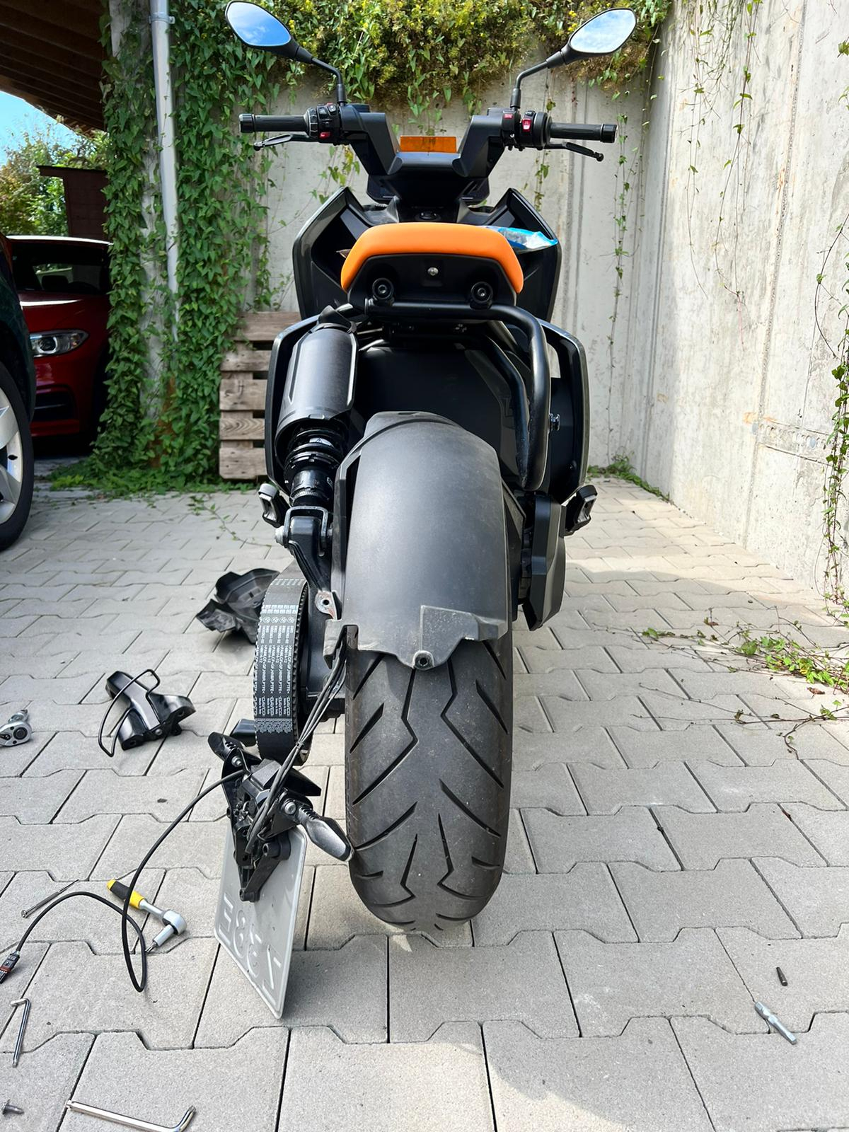

sollte sich mal jemand den hinteren Blinker abbrechen, hier das ist Ersatz:
https://bmw.europe-moto.com/de/beleucht ... 19-20.html
Der Einbau kostet ca. 1Stunde und ein paar Kabelbinder:-)

Moin Rainer danke für die Bebilderung!
Ist mir hier im Urlaub gerade passiert und zwar so unglücklich das ich das „Scheissding“nur noch bedingt kleben konnte.
Dadurch das die Kabel direkt im Gehäuse mit abgerissen sind
fahre ich zur Zeit nur mit einseitigen Rücklicht/Bremslicht.
Blinker gehen alle.
Neue habe ich bei Leebmann bestellt für 71.00 Euro das Stück
Ich bin so froh wenn der Zubehörmarkt etwas anderes da hinten auf dem Markt bringt.
Dann reiß ich diesen Mist in Sekundenschnelle runter.
