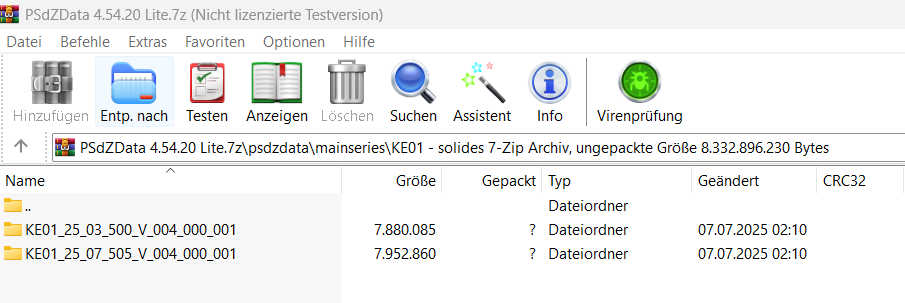

Es gibt eine neue Software. Realase ist 25.7.25 wie immer ein Ü-Ei.

und wie kommst DU da immer dran ? Ich muss zum Freundlichen fahren.... die wollen 75 Euro.

Die Software kann man sich kostenlos besorgen, das aufspielen ist das problematische.
75 € finde ich tatsächlich noch human für den Aufwand.

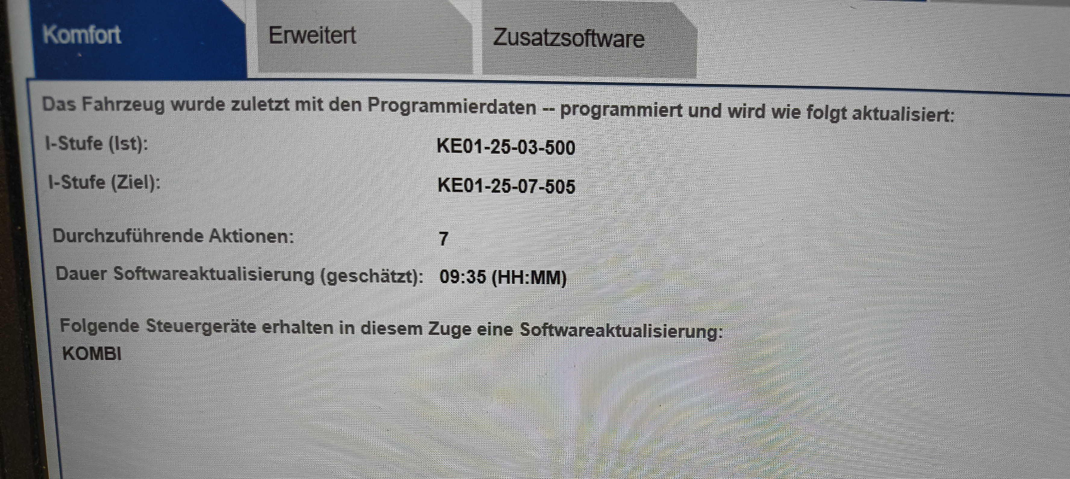

Update läuft. Die aktualisierung von März zu jetzt betrifft nur das Kombiinstrument (Display).
Ich erwarte keine großen Änderungen.

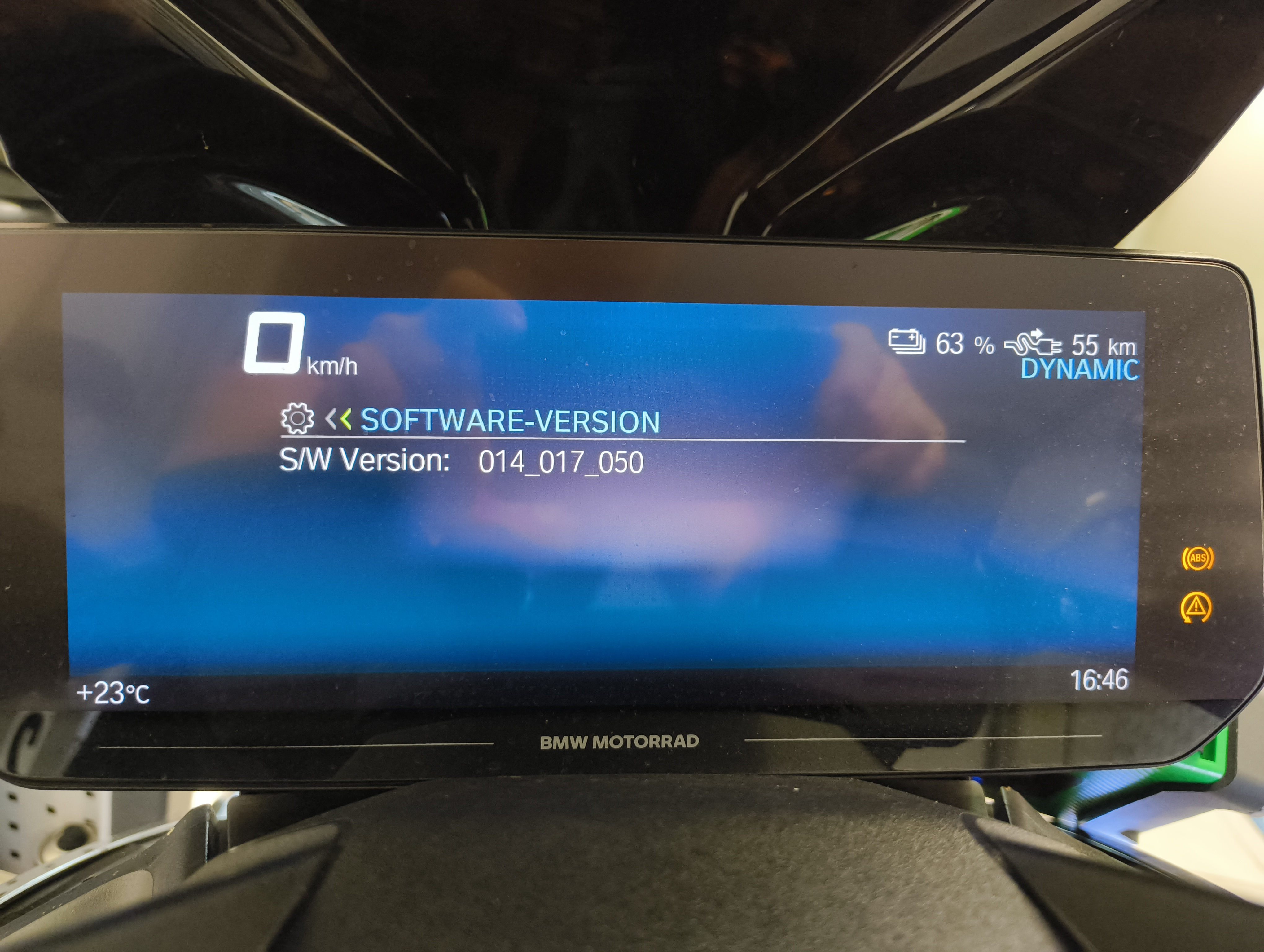

Re: CE 04 Softwareversionen
Erste Erkenntnis, ich komme mit Bimmer Utility nicht mehr ins Kombiinstrument um meinen bevorzugten Variante B Screen zu aktivieren.
Solche Probleme gab es vor 3 oder 4 Versionen auch schon einmal. Wird sich hoffentlich nochmal ändern. Wenn mir noch etwas aufstößt mache ich ein downgrade. Fertig...

Bei mir steht ein Update von 013_012_050 auf aktuell an (wurde vor dem Verkauf beim Händler nicht gemacht).
Weiß jemand zuverlässig: wie lange dauert so ein Update? Geht das ambulant, kann ich also darauf warten? Die Werkstatt will sich da noch nicht festlegen.

Mehrere Stunden im besten Fall und bei dir bestimmt einiges mehr weil da fast alle Steuergeräte aktualisiert werden da die Software so alt ist. Gehe von 6h oder sogar mehr aus. Wenn was schief geht auch länger. Oder Abfahrt auf dem LKW zum großen BMW Service Hub, gab's auch schon wenn nicht soviel "Kompetenz" Vorort da ist.
