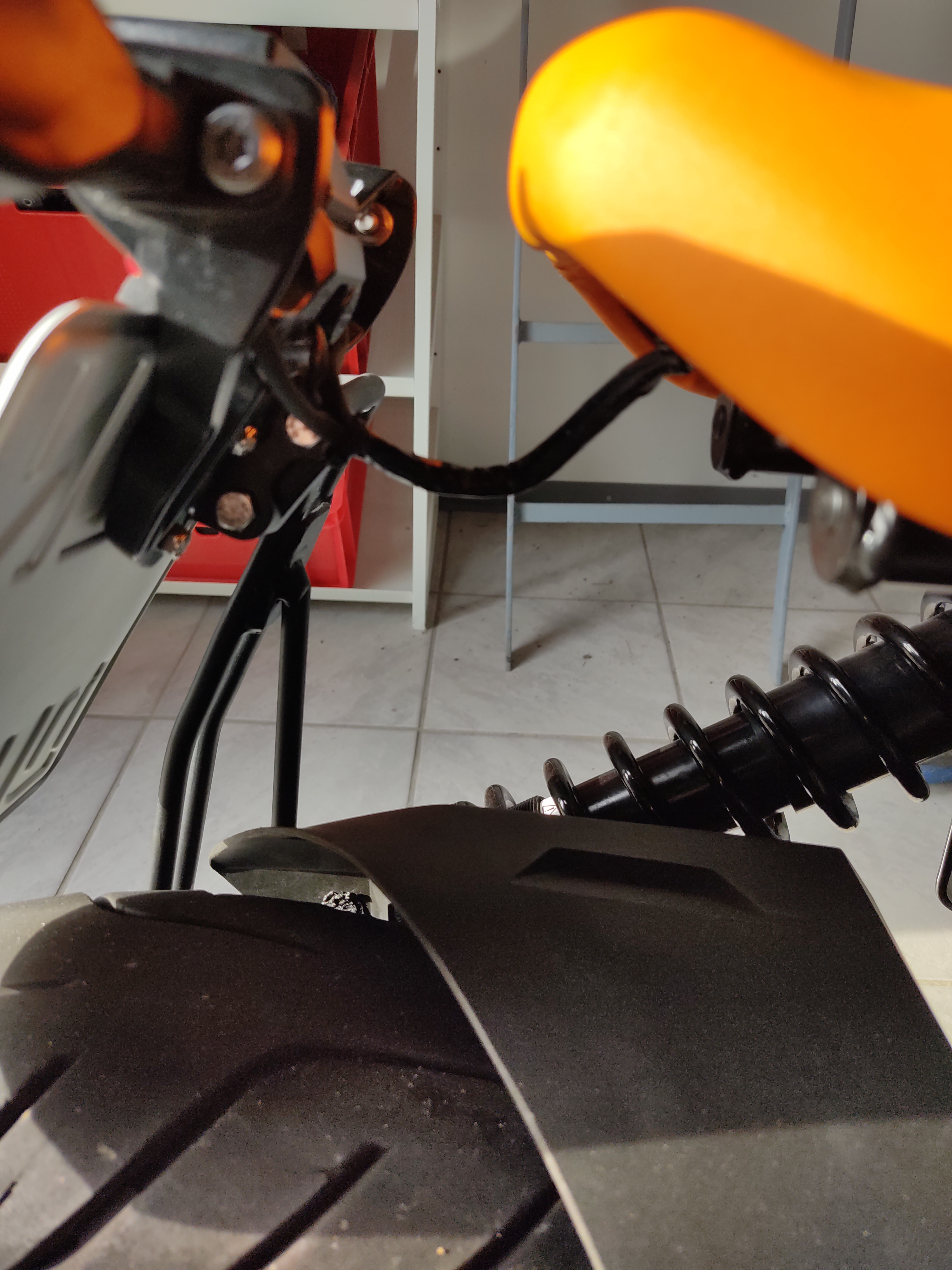

Kadett 1 hat geschrieben:
Mi 12. Okt 2022, 14:39
Da musste ich mich nicht kümmern, bei mir war alles heraus gerissen. Ich weiß auch nicht genau wie es original ist, jetzt ist alles gut geschützt hinter der Abdeckung des Motors/Getriebes nur die schöne Stahlflexleitung sieht man noch. 8-)
Ich weiss noch ziemlich genau, wie es original ist. Habe lange rumgewurschtelt. Meine Neuverkabelung verlaeuft abgesehen von den Positionen der Stecker genau wie die Serienverkabelung. Fotos der Originalverkabelung gibts auch noch.
Wie leitest du die drei Kabel nach oben? Auf den relativ dunklen Fotos sieht man nichts. In den Rohren?
* ride electric *
Kadett 1
Beiträge: 3072
Roller: BMW CE 04 15KW
PLZ: 555xx
Wohnort: Rheinhessen
Tätigkeit: Rennfahrer ;)
Re: Mängel und Problemlösungen CE 04
Beitrag von Kadett 1 »
Es sind keine Rohre sondern 10mm Vollmaterial. Die Kabel gehen gebündelt ein kurzes Stück bis zur Sitzbank dann hinten runter. Es wäre natürlich von der Optik richtig schwebend gewesen doch so war es um einiges einfacher. Man sieht es eigentlich fast nicht.
PhilGHP
Beiträge: 1508
Roller: NIU NQi, CE 04
PLZ: 8
Beitrag von PhilGHP »
Mi 12. Okt 2022, 15:28
Moment, das verstehe ich nicht. Der Abstand zwischen Sitzbank und Kennzeichentraeger ist nicht konstant wegen der Federung. Wie soll man da die Leitungen von der Sitzbank zum Kennzeichentraeger fuehren? Das muss m.E. entlang der Schwinge und am neuen Arm entlang nach oben gehen. Bitte genauer erklaeren! :)
* ride electric *
Kadett 1
Beiträge: 3072
PLZ: 555xx
Die Lösung ist ein sanfter Bogen im Kabelstrang quasi ein Durchhang in Nullstellung. Funktioniert so gut...also die ersten 50km und ich hab da sonst auch keine bedenken.
PhilGHP
Beiträge: 1508
PLZ: 8
Autsch, ok, also das tut mir jetzt irgendwie weh. Das ganze Ensemble sieht super aus, aber das mit den Kabeln geht fuer mich nicht. Wurde das mit maximalem Einfedern getestet? Und selbst wenn es sich ausgeht, das aehem, also, ... macht Kopfweh. Das waere aber ein loesbares Problem, also ich wuerde die genau wie serienmaessig entlang der Schwinge und am neuen Traeger hinauf legen. Nachdem da ohnehin alles kaputt war, kann man sie sicherlich ggfs. verlaengern, wenn noetig. Da macht man nichts mehr hin.
* ride electric *
Kadett 1
Beiträge: 3072
PLZ: 555xx
Ich hab es getestet es spannt nicht. Ich hab mir die komplette Geschichte an einem Wochenende aus dem Hirn gezogen und gemacht von daher ...Ich kann damit leben, die Kabel an den Rohren entlang zu legen sieht auch nicht so klassisch aus. :roll: wenn man da was ändert dann mit einem Rohr und hinein gelegt. Vielleicht mach ich es ja noch wenn mir im tiefen Winter langweilig wird.
