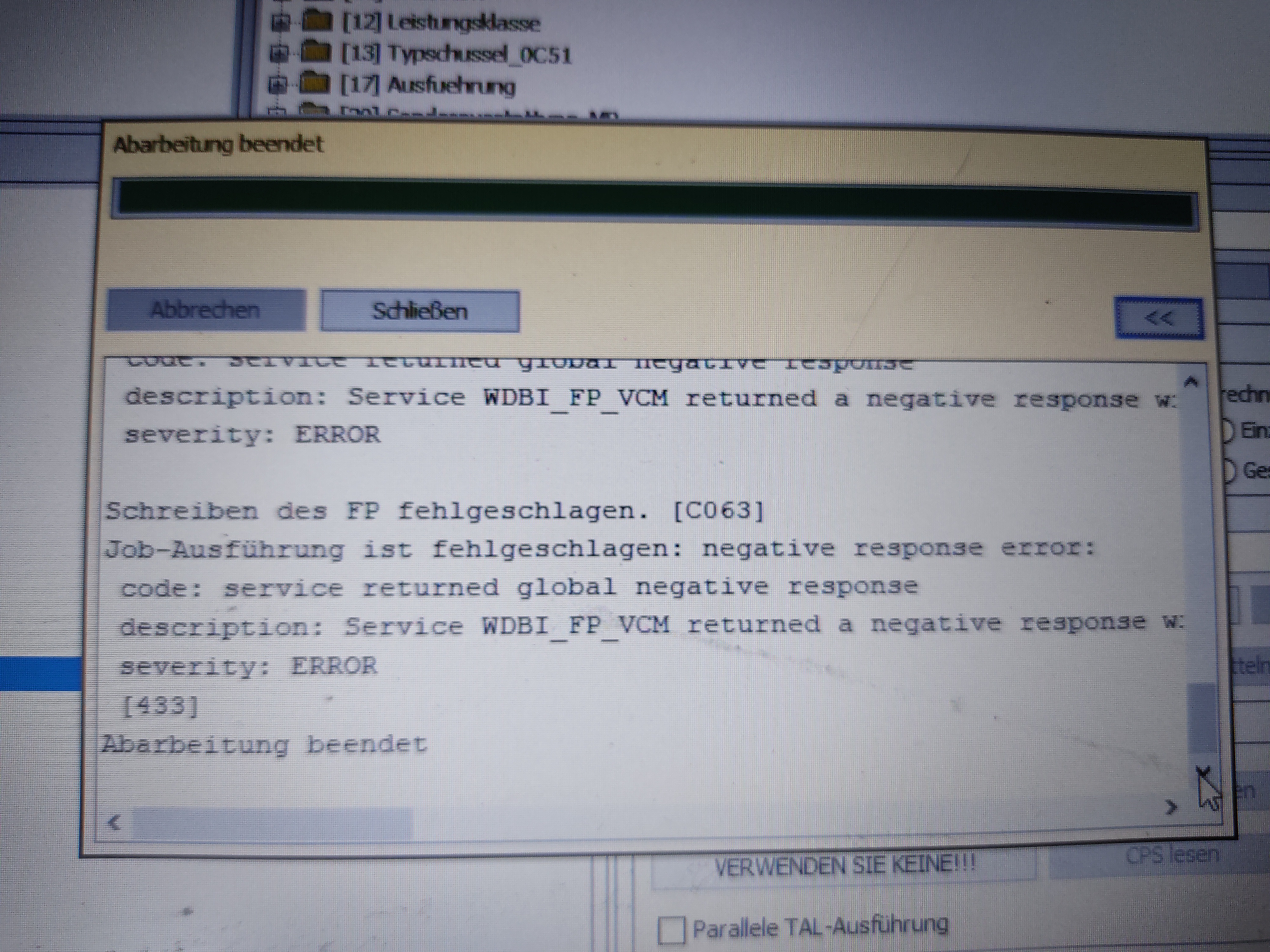

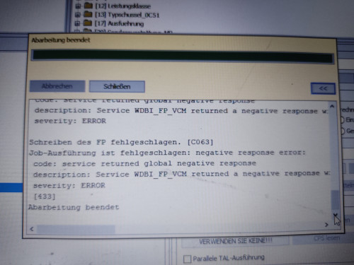

Hier die Meldung. Kommt ganz zum Schluss.

Hmmm... mal Google damit gefüttert?
Edith sagt: FP fehlgeschlagen? FahrzeugProfil? Beim normalen schreiben von Parametern? Ich schau mal gleich, ob er das bei mir macht. Oder hast Du ein Salapa Element geändert? Nur da berechnet man doch das FP neu.

Irgendwie komme ich nicht mehr klar mit dem codieren nach der Änderung. Er sagt immer zuerst FA auswählen. Hab ich gemacht wird aber nicht mehr Grün... Ob ich das was verfriemelt habe ?
