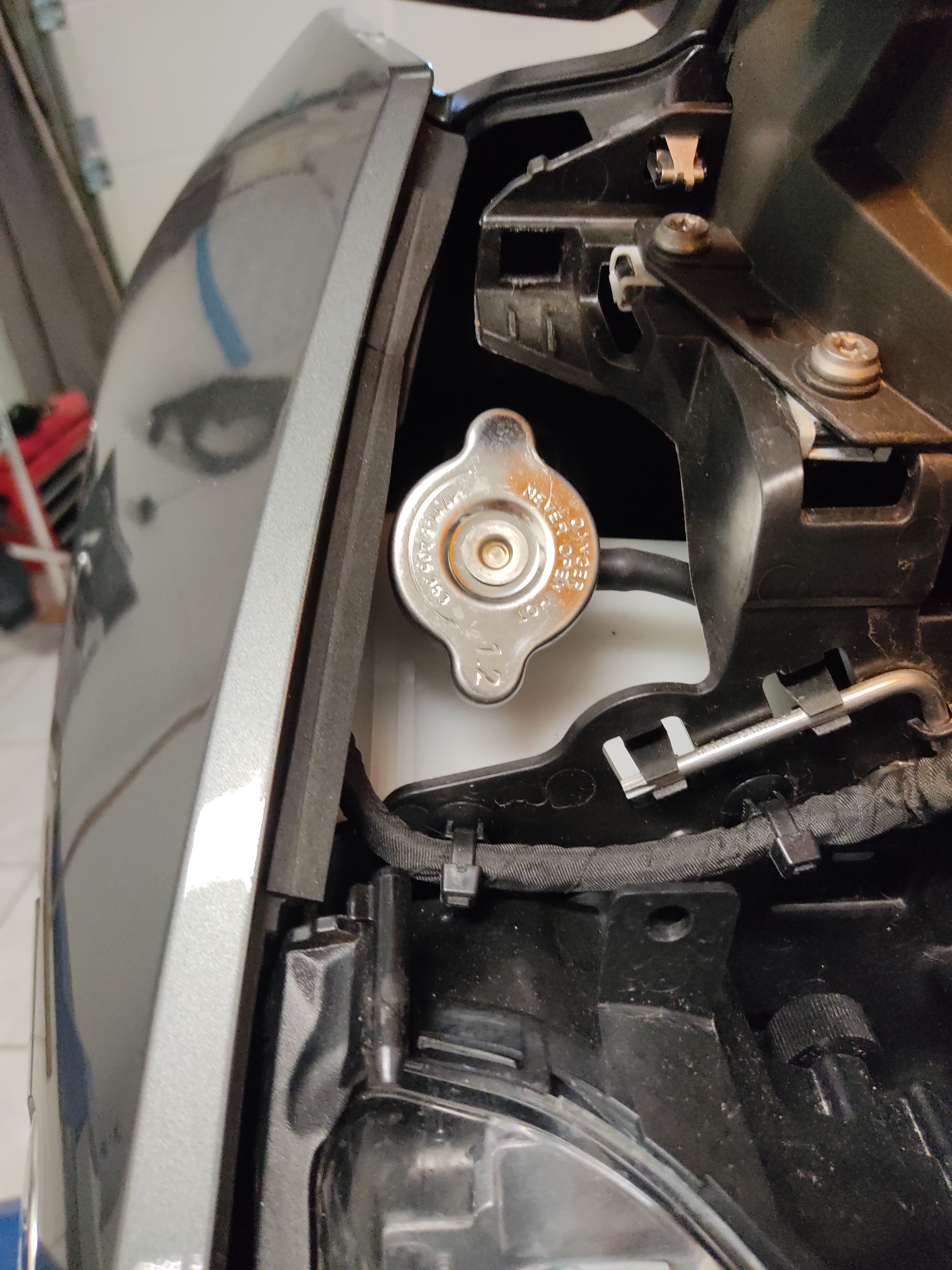

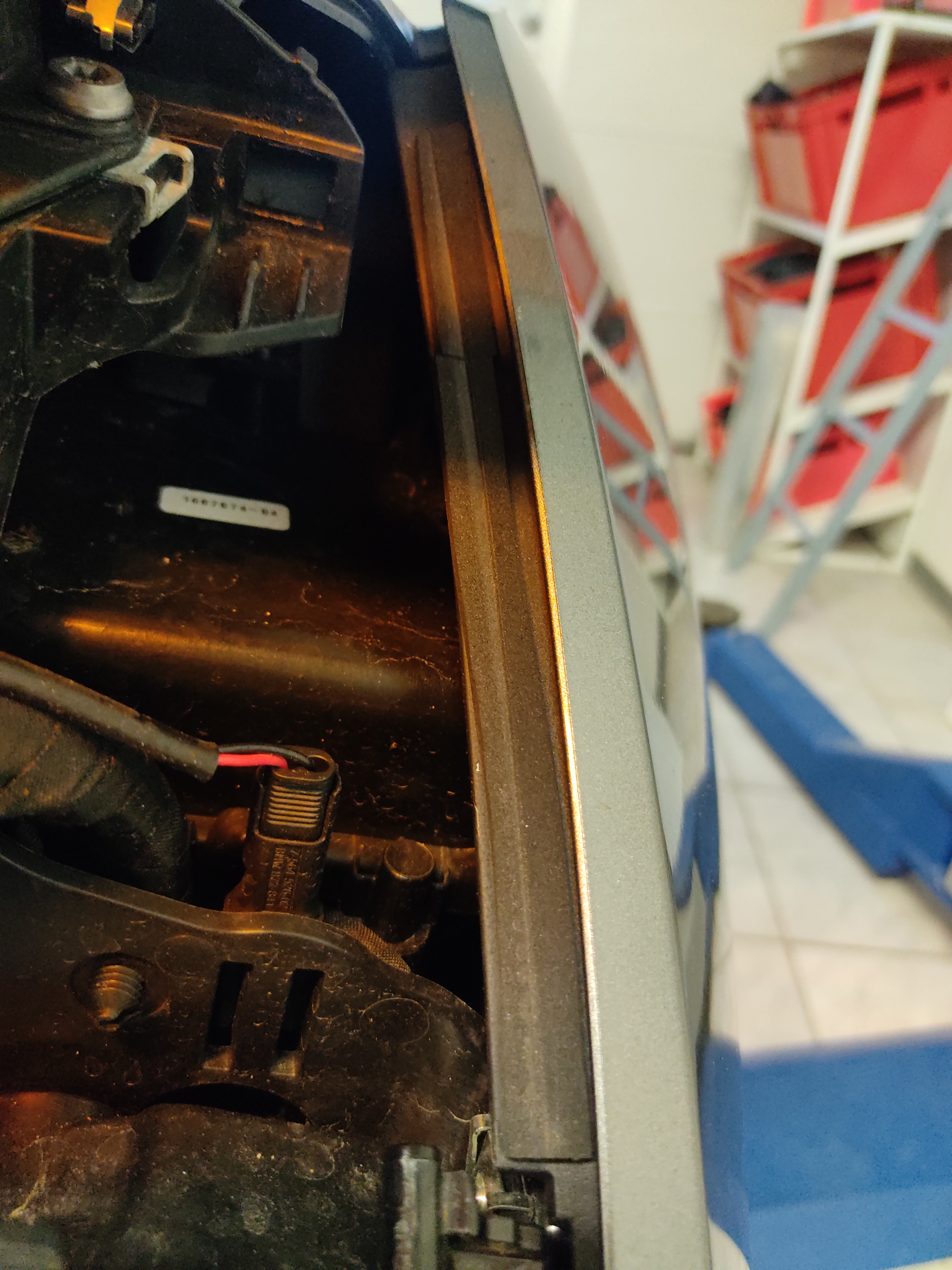

Ich habe noch was zum klappern des Frontdeckels.
Seit dem ich hier zwei Mossgummistreifen 3mm angebracht habe klappert nichts mehr. Der Deckel liegt satt auf sieht man auch an den abdrücken.
Das Material hab ich von einem Bekannten aus dem Fahrzeugbau, sollte aber auch frei erhältlich sein. Etwas Fett/ Vaseline wie es mein Vorgänger wohl gemacht hat kommt auch bei den rastungen/Nasen ganz gut an und sorgt für leichtes rein und raus und kann ich nur empfehlen.
