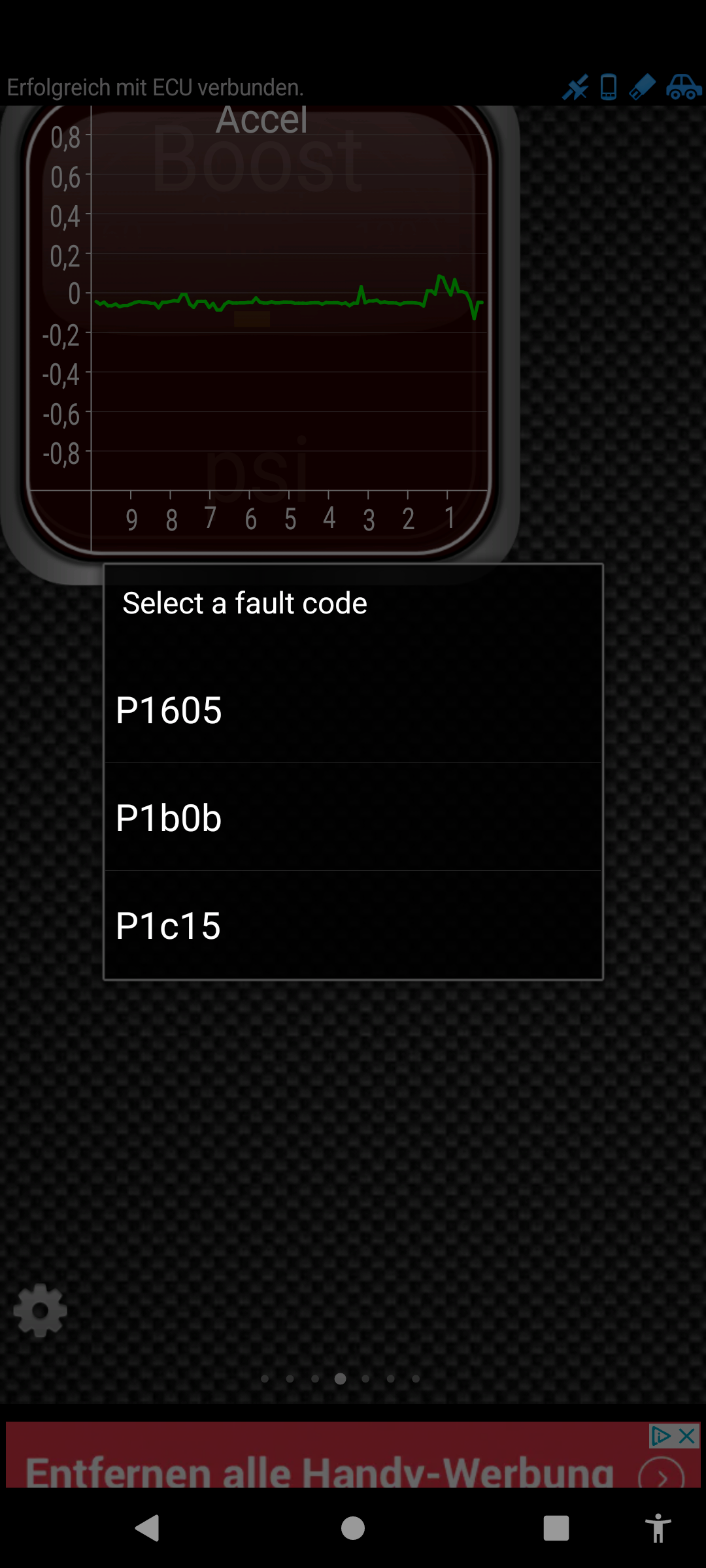

Erfreuliche Neuigkeiten. Mein Obd Bluetooth Interface kann die Fehler lesen und zurück setzen. Das Teil fährt jetzt immer mit.

Was hast Du für ein Diagnosegerät
