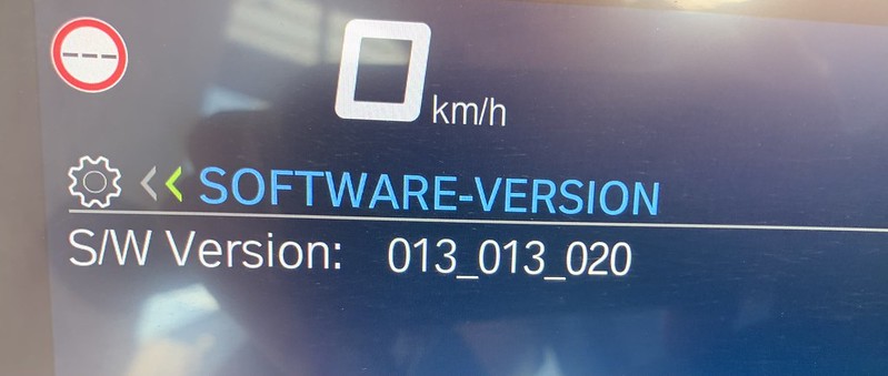

Ich kenne bisher diese Versionen:
012_008_040 (erste Version 2022)
013_012_050 (ab Mitte 2022 / Change Log: ?)
013_013_020 (ab Dezember 2022 / Change Log: Verbesserung der Verbindungsstabilität (Bluetooth/WLAN) und Komfortblinken im Menü deaktivierbar nur für 2023er CE 04)
013_014_020 ( ab August 2023 / Change Log: ?)

Hallo, kann hier jemand einen Zusammenhang zu dem angezeigten Softwarestand und der BMW I-stufe belegen bzw. Gibt es dazu Infos?
