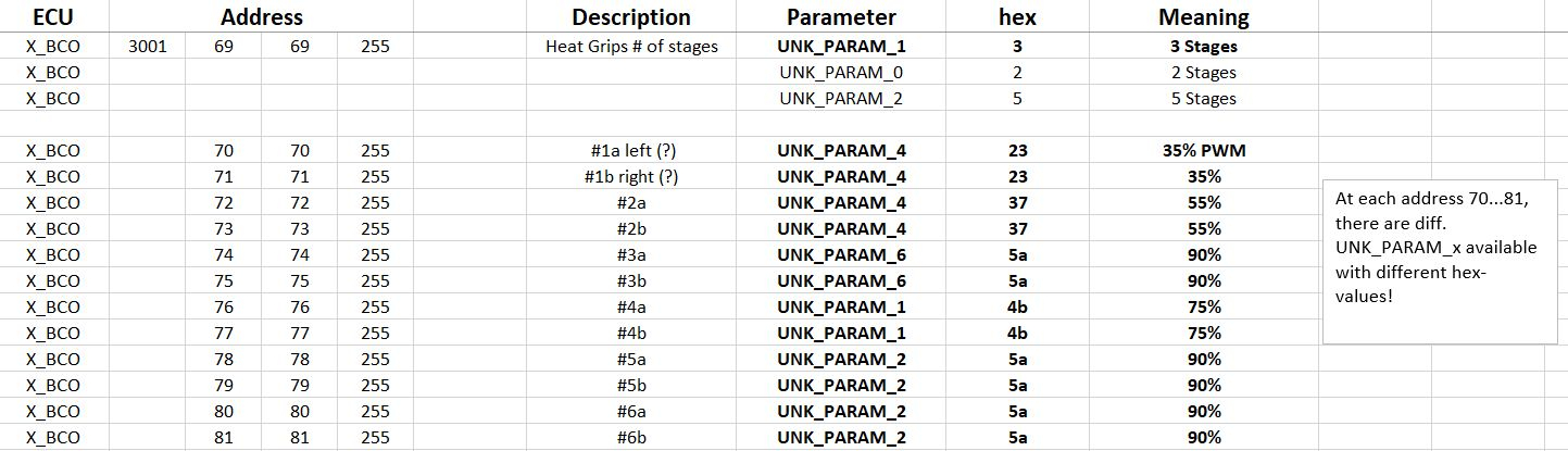

Testergebnisse:

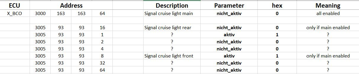

Das mit dem Cruise Light der Blinker ist tatsächlich so wie ich vermutete, das funktioniert jetzt bestätigt so: Was die Adressen mit "?" machen habe ich nicht ausprobiert, bei der "8" hatte ich gleich einen Treffer, das ist für vorne.
Ansonsten war das leider nix.
X_KOMBI4 3004_1_1_255 soll was mit dem Logo machen. (Beim Start? Das Mopped-Bild bei "Mein Fahrzeug"?). Da passiert gar nix.

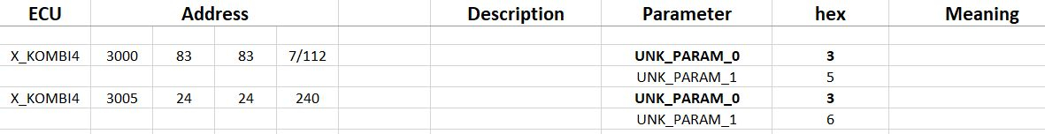

Im Forum bei den Spaniern https://www.bmwmotos.com/foro/threads/b ... 925/page-6 habe ich noch 5 Stufen für die Griffheizung gefunden. Die Adressen und die Parameter sehen plausibel aus, so habe ich mir das zusammengereimt: Leider tut sich auf dem Display nichts bei der Heizung, wenn man unter 3001_69_69_255 5 Stufen einstellt.
Aber das ist ja BCO, vielleicht muss man das bei KOMBI4 auch noch verstellen?
Also habe ich mal die *.fwl nach dem Wert [03] durchsucht und die Ergebnisse in E-Sys auf plausible mögliche Parameter geprüft.
Bleiben die hier: Also morgen ausprobieren, ob sich da auf dem Display was tut.
Dann belasse ich es aber dabei, denn die PWM Stufen in BCO müssten dann sicher auch noch angepasst werden und das zu testen ist etwas aufwändiger.
Mit 3 Stufen bin ich aber rundum glücklich.

Testergebnisse:
