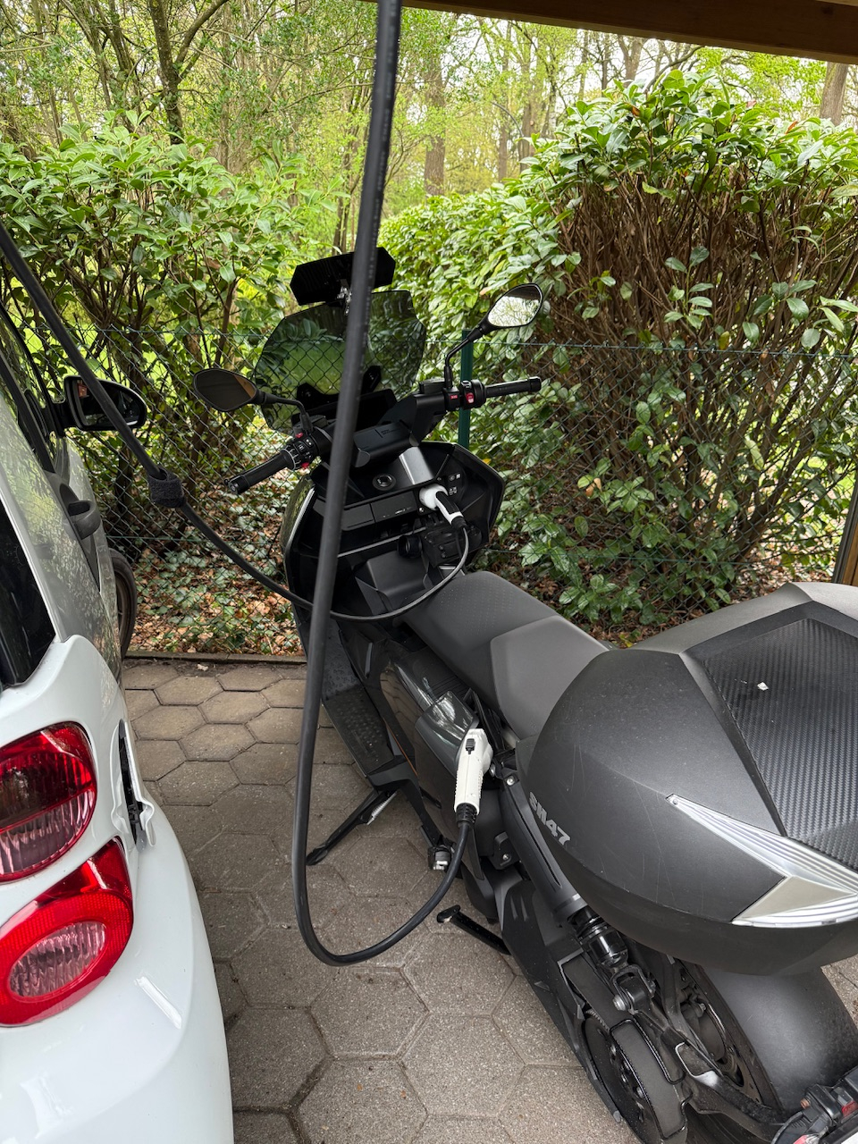

Also ich bin immer fürs schneller laden. Zur Not auch so:
