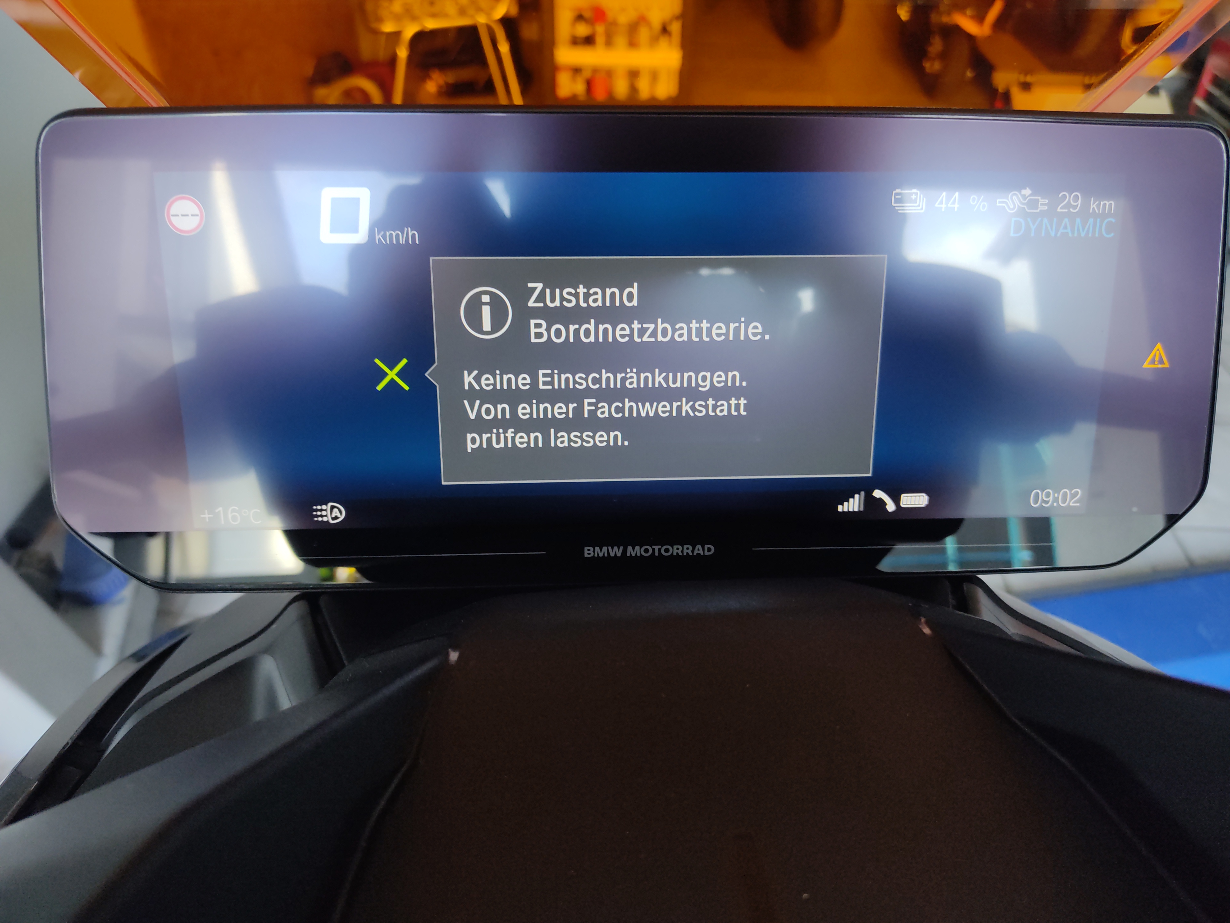

Eben beim einschalten...
CE04
Beiträge: 1024
Roller: BMW CE04
PLZ: 2301
Wohnort: 2301 Groß-Enzersdorf
Re: Mängel und Problemlösungen CE 04
Beitrag von CE04 »
na toll :o
