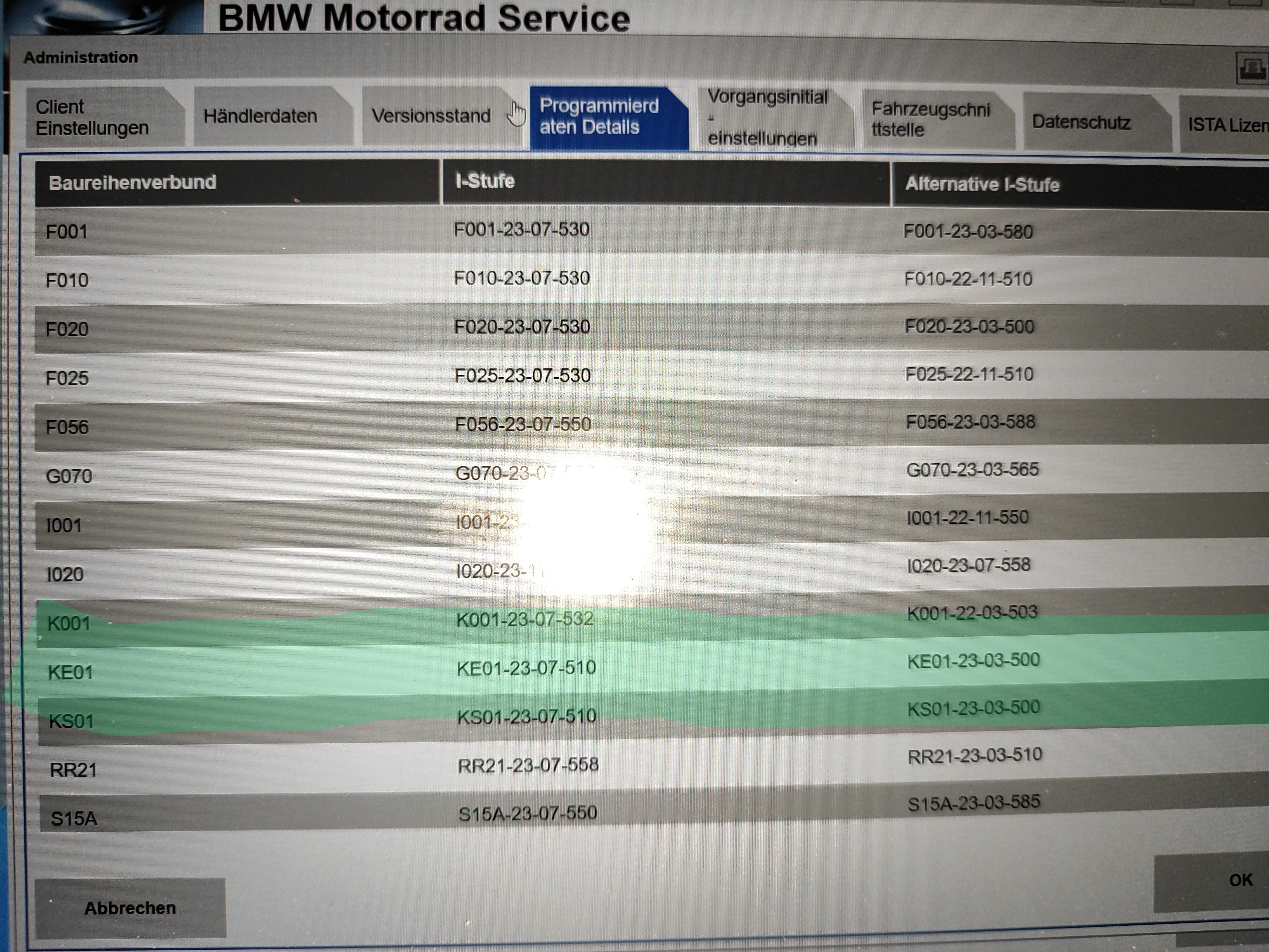

Ich konnte jetzt einen meines wissens sehr aktuellen Softwarestand auftreiben. Also I-Stufe....ich vermute das hat nichts mit der Hardware zu tun. Mein "ist Zustand" 21 07 521 also 2 Jahre neuer das...

Ist das auf dem Bild die Software, die Du draufspielen kannst?
Wenn das doch die Hardware bezeichnet, weigert sich der Krempel mit Glück nur. Mit Pech brickst Du Deinen Roller damit.
Edith sagt: I-Stufe ist der Softwarestand. Google "BMW I-Stufe bedeutung"
Norbert
