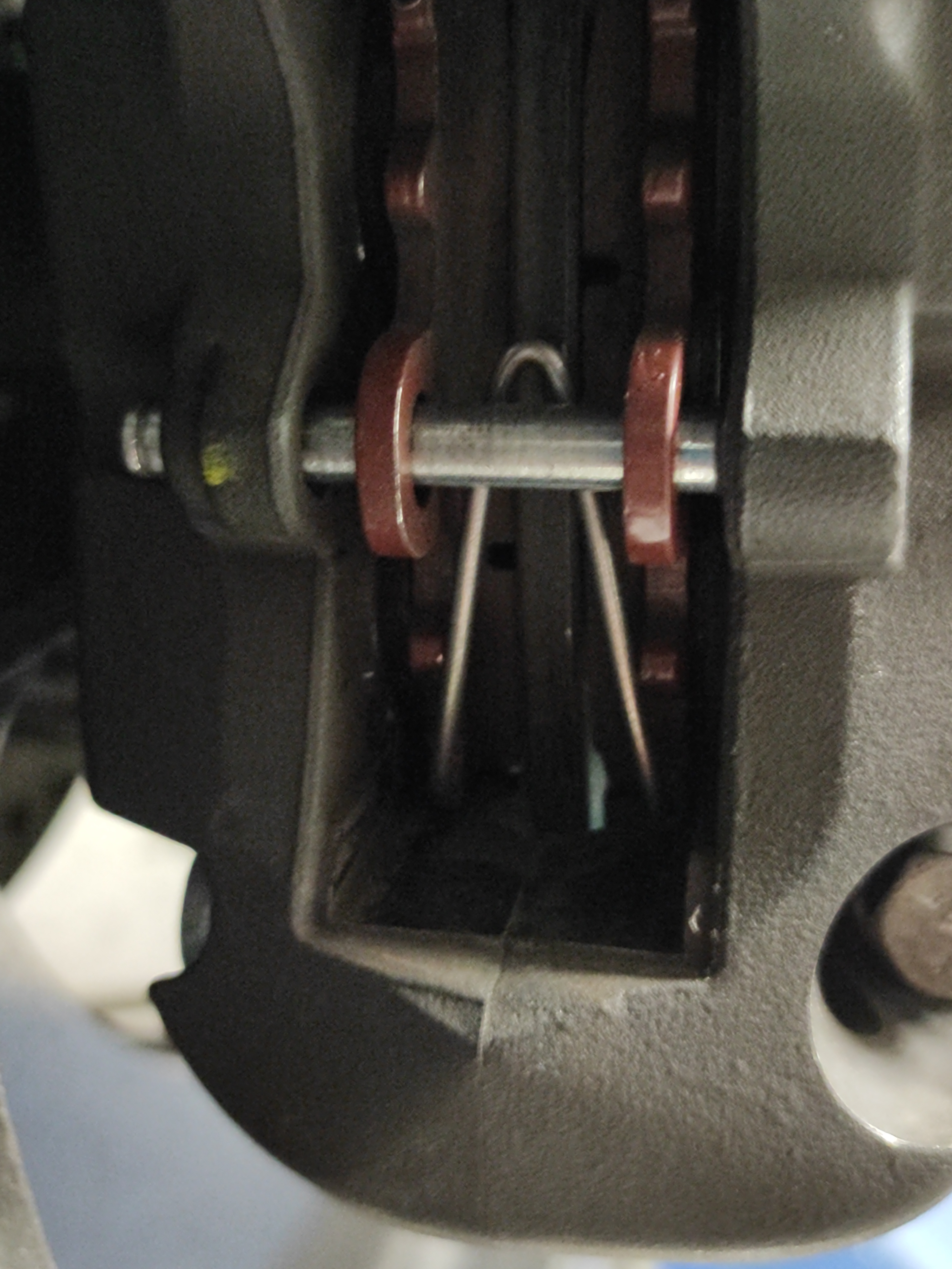

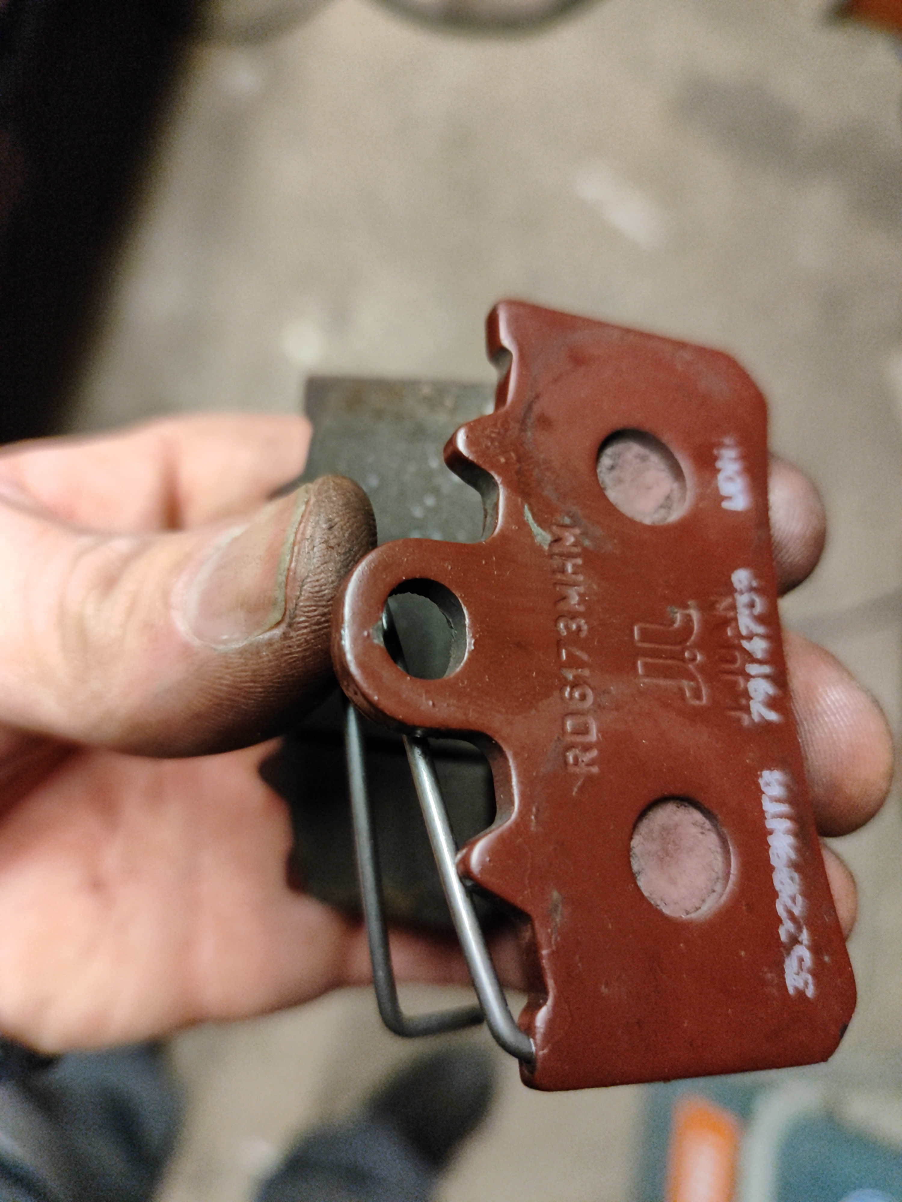

Hier nun wie angedroht. Erste Runde war positiv. Den 2mm. Federdraht hab ich so gebogen das ungefähr 3mm. Vorspannung nach aussen und 2mm. nach oben gegen den Bolzen hat. Die originale Klammer entfällt. Was auffällt das der Druckpunkt etwas später kommt, original ist der ja direkt da, das ist zwar toll macht aber das Problem ! Jetzt ist etwa 2mm Leerweg das ist schonmal nicht schlecht und entspricht meinen Erwartungen. Beim rangieren ist es weg und im fahren hab ich eben auch nichts gemerkt.

Glückwunsch für die Hardwarelösung und mein Beileid, wenn Deiner Frau jetzt ein Reisekleiderbügel aus Federdraht abgeht :lol:
Gratuliere :)
