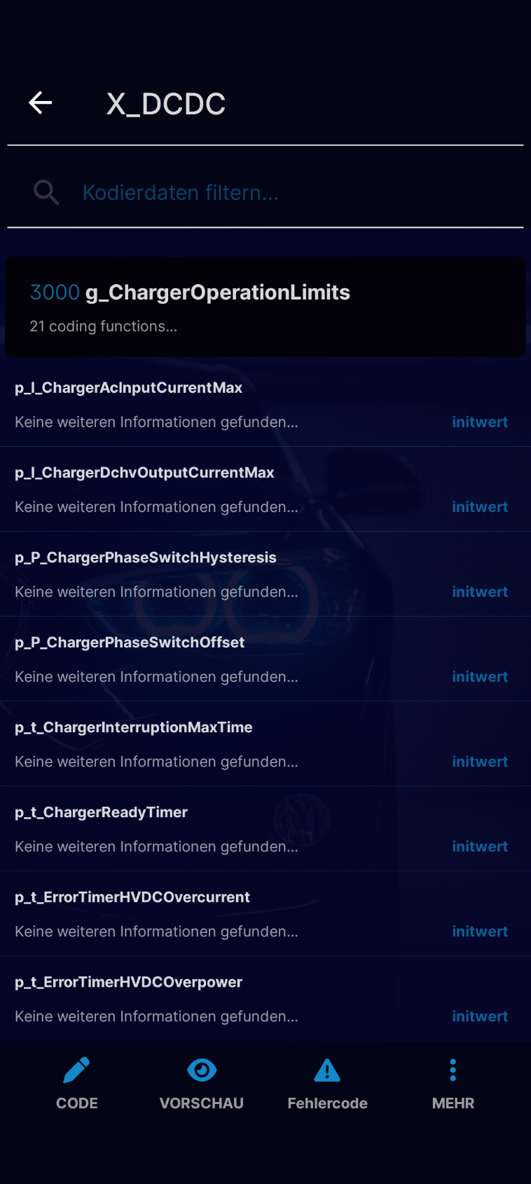

Ich habe mal kurz die Codierungen gefilzt. Es gibt diverse Möglichkeiten dort Werte zu ändern und die Tolleranz etwas anzupassen.
Ich könnte vermutlich auch meinen Generator laden damit umsetzen. Das ganze ist dann aber bestimmt sehr viel " Try and Error " . Da hab ich im Moment keinen Bock drauf...
Zudem fehlen mir die Kenntnisse was dort passiert wenn man da z.b die Tolleranz zum Sinus oder was weiß ich ändert Phasen Hysterese etc. Da ich auch keinerlei Garantie mehr geltend machen kann werde ich davon absehen... Das kost sonst teuer Geld...
