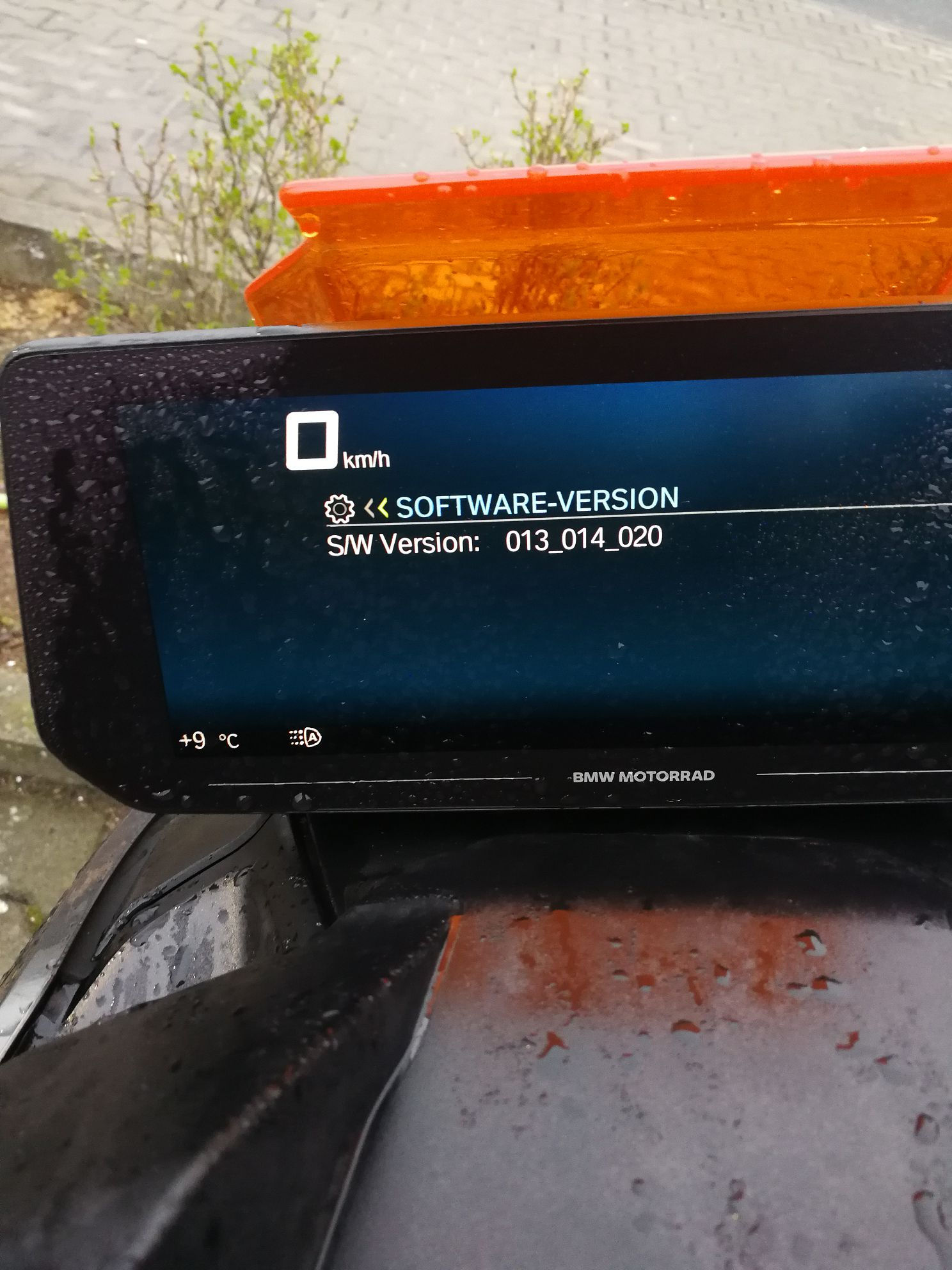

Heute habe den Roller vom Händler wieder abgeholt. Nun isser wieder schick. Dabei wurden auch die Software aktualisiert. Ist wohl nicht so einfach gewesen:

Händler = BMW Niederlassung?
Dann haben die tatsächlich noch nicht die Nachfolgeversion der 013-014-020. Deswegen habe ich meinen Termin auf April geschoben.

davidflorian hat geschrieben: ↑Do 14. Mär 2024, 09:28Händler = BMW Niederlassung?
Eventuell auch von Vorteil, macht vielleicht nicht solche Aktionen beim aufspielen.
Sei froh.
