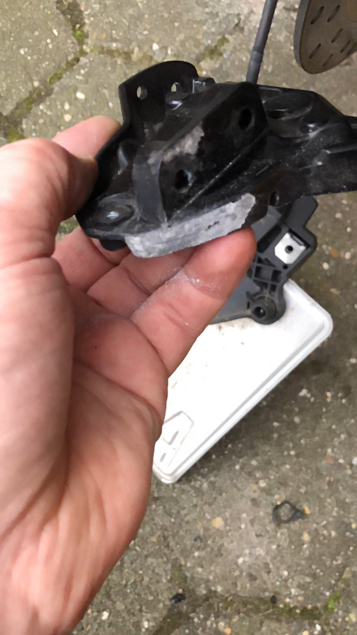

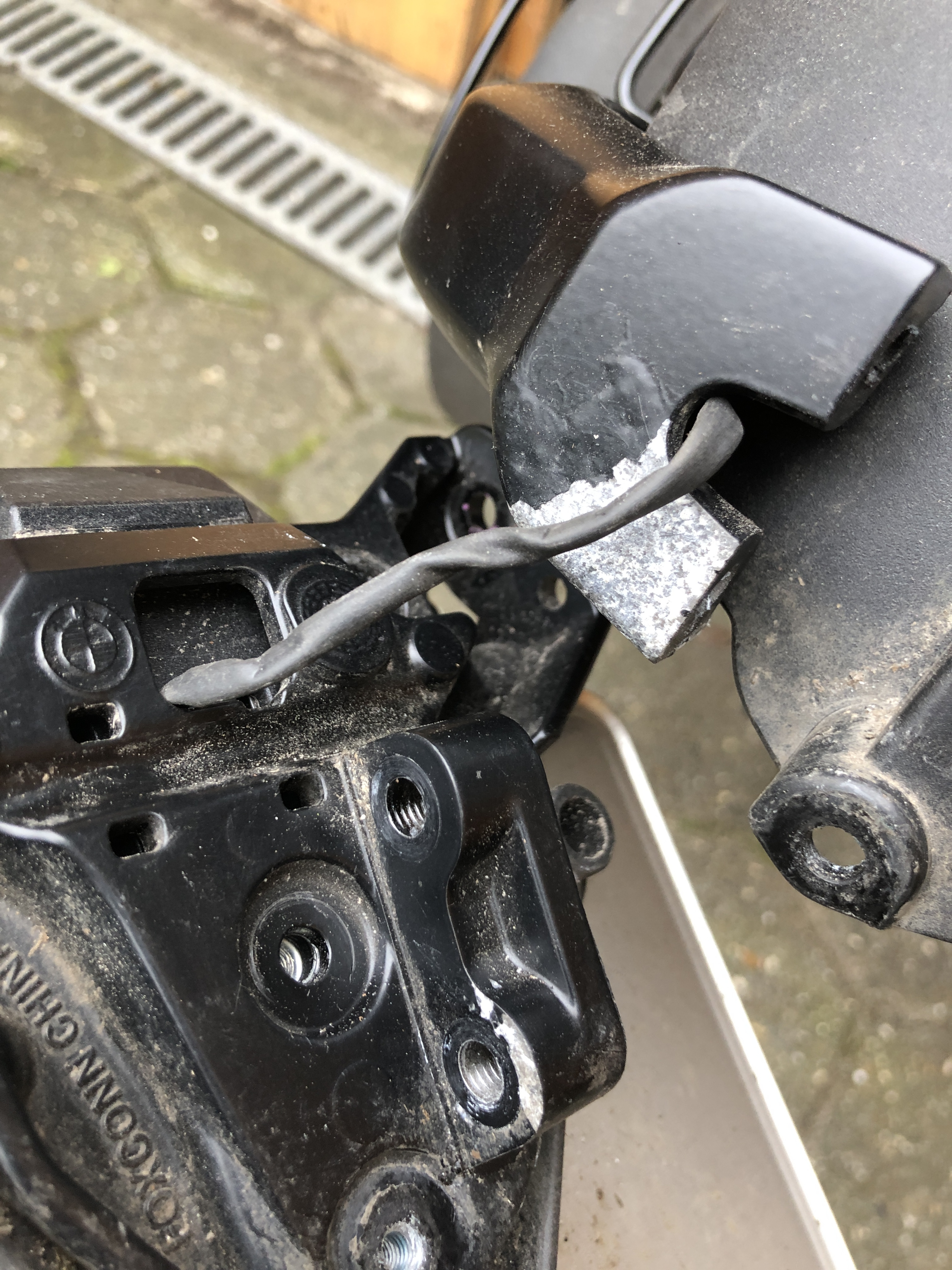

Ich habe nach 3500 km das gleiche Thema, Kennzeichenträger und Blinkerhalterarm sind korrodiert, die Pulverbeschichtung ist unterwandert. Mir war’s beim Blinkertausch aufgefallen, als der Träger ab musste. Sonst hätte ich es nicht bemerkt. Ich habe auch einen Gewährleistungsfall beim Freundlichen platziert. Keine Fahrten durch Salzlauge, aber hier im Münsterland kommt man um häufige Regenfahrten einfach nicht drumherum.
Faktotum hat geschrieben: ↑Di 20. Feb 2024, 17:04Morgen muss ich mal zum Freundlichen. Habe heute den Roller gewaschen, und denke mir Oh da ist noch Schmutz. Aber nein der Kennzeichenhalter hat Altersflecken. Ich hab dann etwas gerubbelt und sieh da der Fleck wird größer. Dann etwas mit den Fingenägel gespielt und das ganze Ausmaß kommt zum Vorschein:
Und das nach knapp zwei Jahren. Da steht meine GS aber besser da![]()
