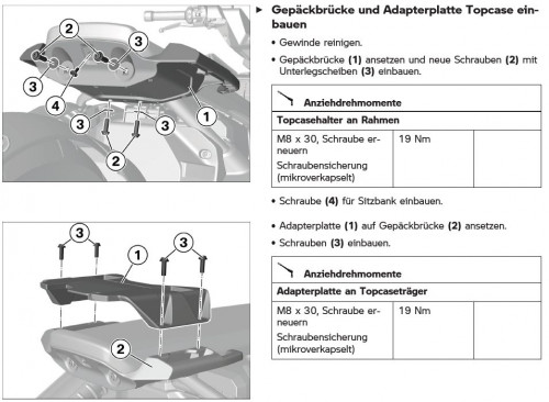

Umbau ist supereinfach, siehe Anleitung von BMW:
https://manuals.bmw-motorrad.com/manual ... 202110.pdf
Da passt auch dann noch der Halter für die Seitentasche dran. Da stellt sich mit nur noch die Frage, ob da ein 15,4" Laptop reinpasst. Den Maßen nach nicht aber der Stoff ist ja vielleicht geduldig genug. Original vorgesehen ist nur die kleine Seitentasche aber vielleicht passt ja auch die Große?
https://www.leebmann24.de/bmw-seitentas ... e=googleps
Die Schnellverschlüsse scheinen gleich angeordnet zu sein. (Für RnineT):
https://manuals.bmw-motorrad.com/manual ... 202101.pdf
Für CE 04:
https://manuals.bmw-motorrad.com/manual ... 202111.pdf
Das muss man sich aber vielleicht mal bei BMW vor Ort ansehen, ob das wirklich ginge oder die kleine Tasche vielleicht reicht.

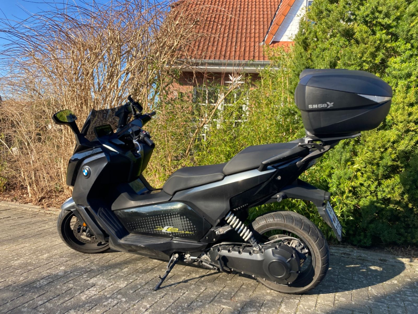

Ich gehöre mit meiner C Evolution ganz klar zur Fraktion Topcase, finde aber die BMW-Lösungen sowohl bei der C Evo als auch nun bei der CE04 absolut suboptimal und hässlich..
Ich habe bei der C Evo das Shad Variotopcase SH58X montiert, das Teil sieht von der Form und Farbe sehr passend zum Roller aus, und ist vor allem Superpraktisch, da man entweder 2 Vollintegralhelme nebst allem Klamottengeraffel oder wahlweise auch mal nen Laserdrucker oder 3 komplett verpackte Notebooks da reinkriegt..
Bei der CE04 wird das Topcase aber definitiv keine Anwendung finden, weil alleine schon die Farbe und die recht ausladende Breite auf dem filigranen Heck wie ein Fremdkörper wirkt..

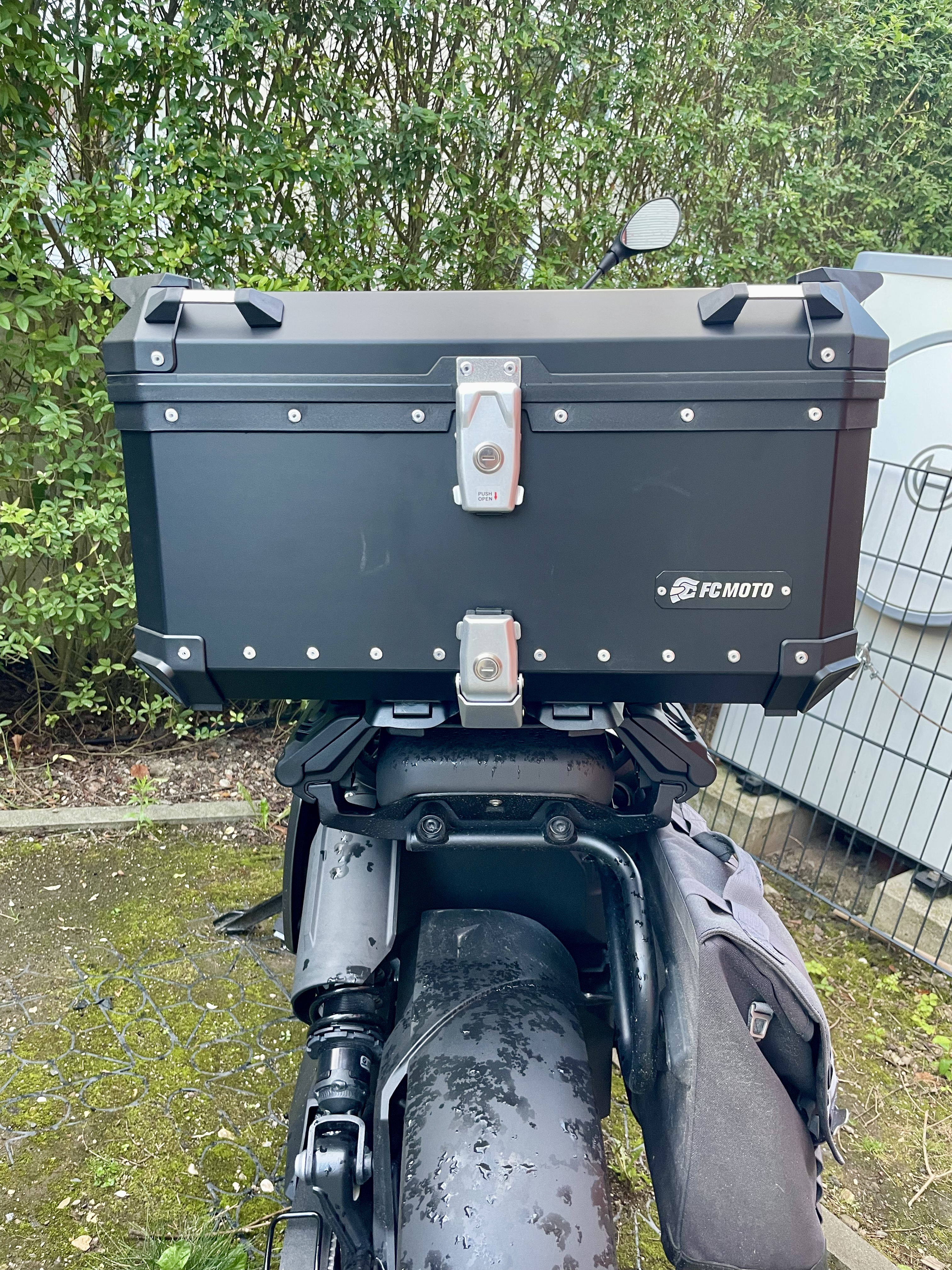

Genau zur Beseitigung von Fragezeichen ist dieser Thread gedacht. Bisher hat ja auch noch keiner das ganze Zeug gesehen.
Dein Bild ist ein gutes Beispiel dafür, warum ein Topcase für mich nicht in Frage kommt. War beim Silence schon so und beim CE 04 erst recht.

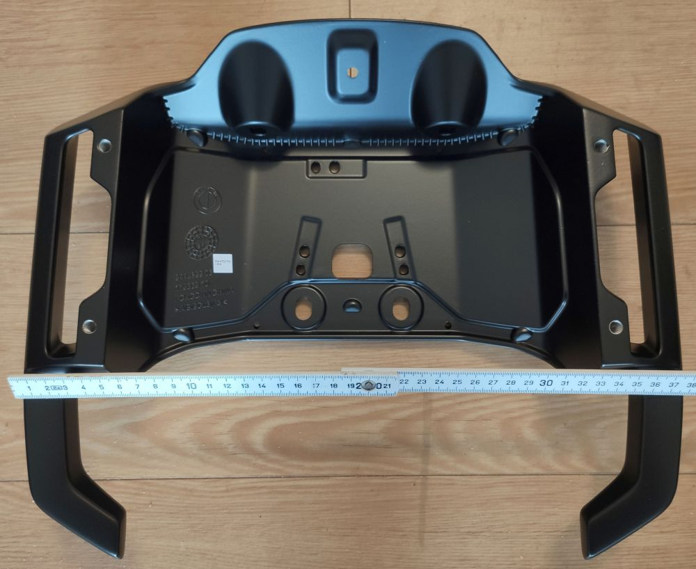

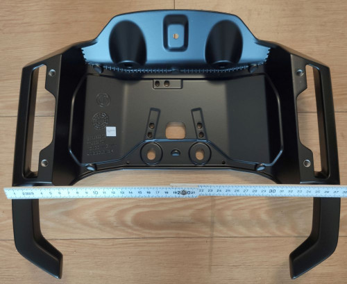

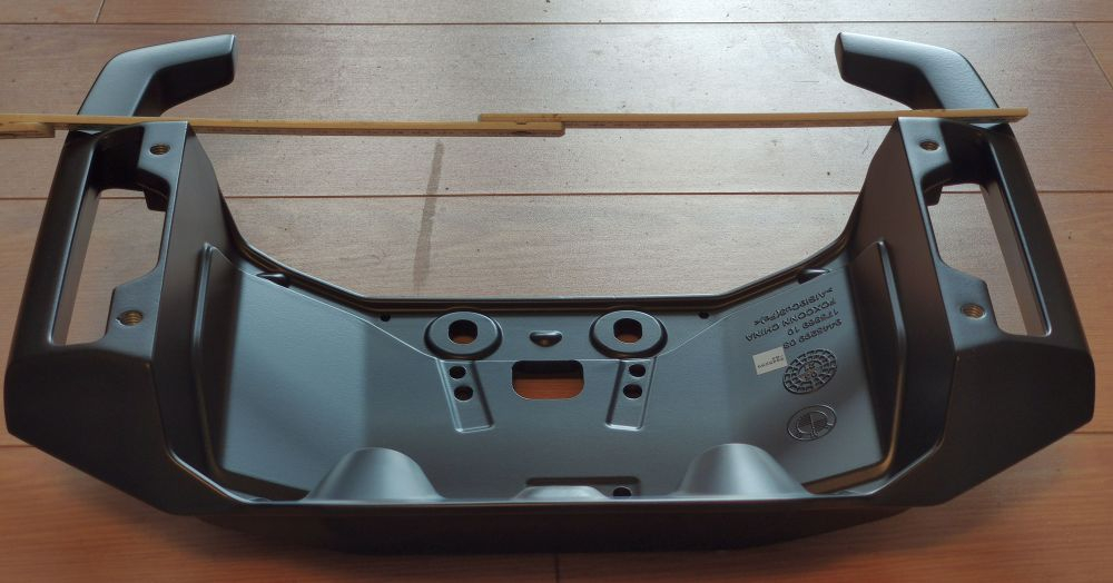

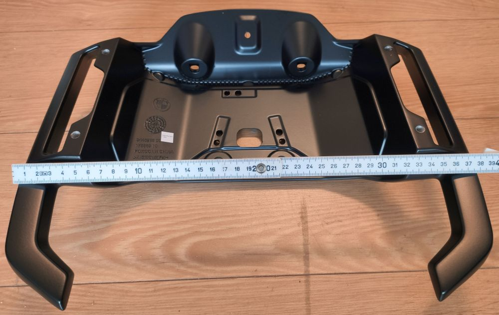

der Roller ist noch nicht fertig aber das Unterteil der Gepäckbrücke ist da.
Die Griffe werden dem Sozius deutlich besseren Halt geben, die Griffmulden unter der Sitzbank sind ja da, wo die Schale unten schräg ist. Ich werde mich auch deutlich besser fühlen, wenn ich die Kiste beim Rangieren dort anfassen kann.
Die Auflageflächen für die Topcasebrücke sind absolut plan und in einer Ebene. Da kann man sich also recht einfach was basteln, um weiter hinten hinter der Sitzbank ein Topcase draufzumachen. Oder einen Gepäckträger.
Es sind keinerlei Schrauben dabei aber da kann man ja die alten Schrauben mit neuer Schraubensicherung nehmen.

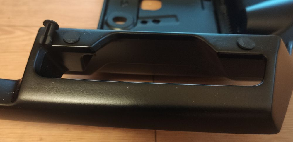

Edit: Für die Löcher der Brücke drucke ich gerade schwarze Stopfen. Sieht so ja blöd aus.

ich habe mir nun Stopfen gedruckt. Gehen ganz leicht rein und raus, sollten aber nicht von alleine rausfallen. Aus ABS gedruckt, müsste aber auch aus PETG gehen, bei PLA wäre ich mir nicht sicher wenn die auf dem Kopf gedruckt werden (spröde). STL ist angehängt, das ".txt" am Ende bitte löschen. .stl kann man hier nicht hochladen.
Edit: Druckdatei aktualisiert, so halten sie besser, bekommt man aber auch ohne Werkzeug wieder raus. Kann man dann auch von unten reinstecken, damit das Gewinde sauber bleibt.

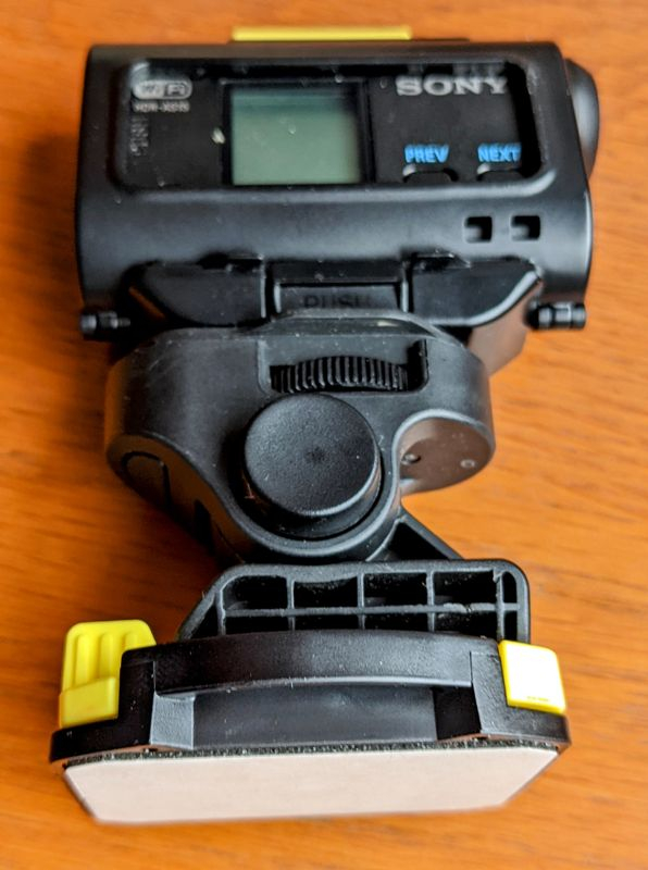

Ok, Stichwort "Halterung". Ist evtl. nicht 100% im Sinne des Threaderstellers, weils nicht um Gepäck geht, aber seis drum. Habe witzigerweise noch jahrhundertalte original Sony Klebepads für meine HDR AS15 Kamera gefunden. Sieht so aus:
Ich fahre für Demozwecke ggfs lieber mit Kamera am Fahrzeug als am Helm oder Körper, weil es die Fahrzeugbewegung erlebbar macht. Ich habe bisher nur die schräge Fläche mittig auf dem Lenker als Klebeunterlage identifiziert, falls das Plastik dort nicht zu rau ist. Klappt das? Filmt dann durch die Scheibe, klar. Ggfs. kann man die Kamera auf dem Pad höher setzen, dazu habe ich noch diverse Teile. Oder gibts da eine besser passende Position für dieses Klebepad? Habe alle möglichen Adapter, Kugelkopf usw., also Richtung ist flexibel. Ich hätte gerne für eine Messung und eben auch für Fahrdemo das Display im Blick, sowie die Sicht nach vorne.
