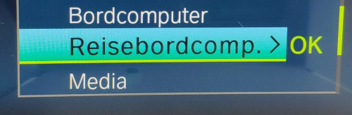

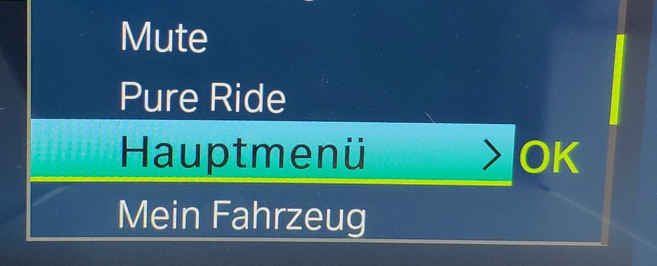

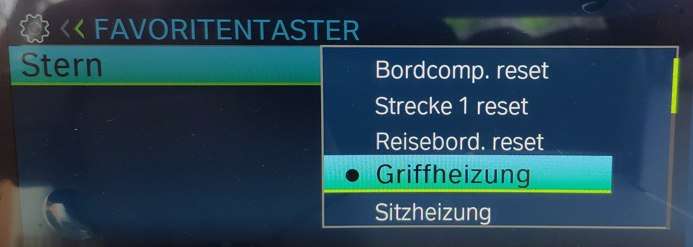

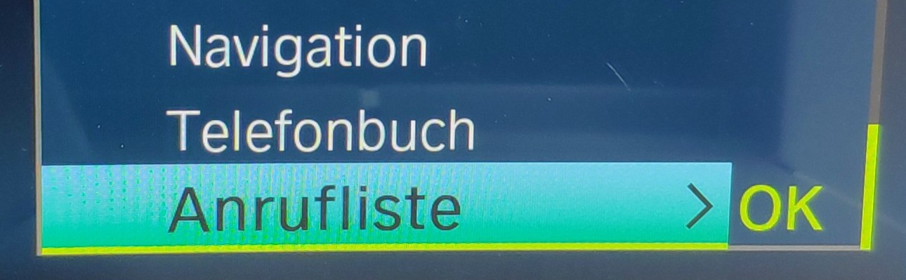

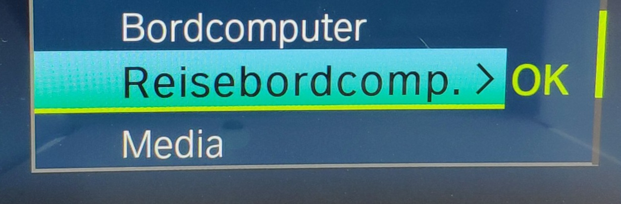

Damit es im über 100seitigen Einführungsthread nicht untergeht, hier mal ausgelagert alles zum Themen Bedienung, Cockpit, Bordcomputer & Co.
Im Großthread kam auch die Frage auf, was man alles auf die Favoritentaste (Stern, über Rückwärtsgang) legen kann.
Hab alle 15 Menüeinträge mal abfotografiert:

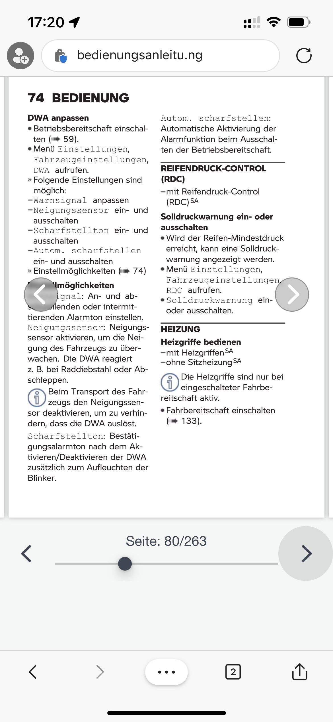

Habt ihr für rdc wie im Handbuch angegeben die Möglichkeit einen reifendrucksoll anzugeben? Bei mir fehlt der Punkt im Bordcomputer

Was das RDC angeht denke ich, wirst du das nur im Display haben wenn du das auch Werksmäßig bestellt hast.
Das ist eine Software die bei Bestellung von RDC eingespielt wird.
Zubehör ist ja immer so eine Sache.

RDC muss ab Werk bestellt sein, nur dann isses im Menu ersichtlich.

Spannend. Ich hab RDC bestellt, unter den Fahrzeugdaten ist der Soll- und Ist-Wert ersichtlich, allerdings lässt sich der Soll-Paramater über die Fahrzeugeinstellungen nicht öffnen und anpassen. Der Punkt ist einfach nicht ersichtlich. Unter den Fahrzeugeinstellungen habe ich nur Einstellungen zum Licht (Automatik an oder aus)Olli81BS hat geschrieben: ↑Fr 8. Apr 2022, 08:47Ich habe die originale Schutzfolie montiert, obs das wirklich braucht weiß ich noch nicht so ganz...Nuggy hat geschrieben: ↑Do 7. Apr 2022, 17:02Habt ihr vor auf das Display eine Schutzfolie anzubringen? Meine erste von Amazon geht zurück. Die ist trotz Angabe für ce04 2 cm in Höhe und Breite zu klein.

Moment, ich glaube Du hast nen Denkfehler: der Sollwert kann nicht verändert werden, da der ja eben der optimale Reifendruck für den Roller ist!Nuggy hat geschrieben: ↑Fr 8. Apr 2022, 14:41Spannend. Ich hab RDC bestellt, unter den Fahrzeugdaten ist der Soll- und Ist-Wert ersichtlich, allerdings lässt sich der Soll-Paramater über die Fahrzeugeinstellungen nicht öffnen und anpassen. Der Punkt ist einfach nicht ersichtlich. Unter den Fahrzeugeinstellungen habe ich nur Einstellungen zum Licht (Automatik an oder aus)Olli81BS hat geschrieben: ↑Fr 8. Apr 2022, 08:47Ich habe die originale Schutzfolie montiert, obs das wirklich braucht weiß ich noch nicht so ganz...Nuggy hat geschrieben: ↑Do 7. Apr 2022, 17:02Habt ihr vor auf das Display eine Schutzfolie anzubringen? Meine erste von Amazon geht zurück. Die ist trotz Angabe für ce04 2 cm in Höhe und Breite zu klein.
Leider habe ich auch links neben dem Display nen Fussel übersehen, nochmal würde ich das Ding wohl nicht kaufen..![]()
Ich habe übrigens bei beiden bisher gefahrenen Rollern festgestellt, das die Reifen statt auf Sollwert auf 3 bar aufgepumpt waren, dann war er wirklich bretthart.

Ah ok, dann scheint ja alles in Ordnung zu sein.
