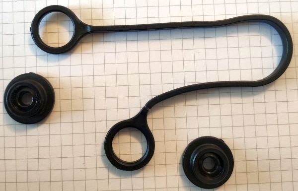

mir ist gestern, nach 1200 km, das Plastik-Fangband des Helmfachs gebrochen.
Bei 15°C, nicht in der Antarktis.
Juhuuu, Jammern auf hohem Niveau!
Wenn man das einfach austauschen kann (gehe ich von aus), dann drucke ich mir das aus TPU (Gummiartiges Zeugs), das ist dann unkaputtbar. Dann fahre ich damit zu BMW, verkaufe denen das und werde reich
Norbert

das ist nun wirklich Kleinkram und ich gehe davon aus, daß ich da einen Materialfehler habe. Wäre das eine echte Fehlkonstruktion, hätte es das niemals so in die Serie geschafft. Kann auch sein, daß ich da mit dem Rucksack hängengeblieben bin, den ich immer in das Fach stopfe. Das sollte das Fangband aber natürlich trotzdem aushalten.
Ist aber ja nur mein Vorteil, wenn ich das Teil aus TPU gedruckt an BMW und Euch alle verkaufe und damit dann ausgesorgt habe
Ich habe mir das gestern nach Feierabend nicht mehr genauer angesehen, geht gleich in der Mittagspause los.
Norbert

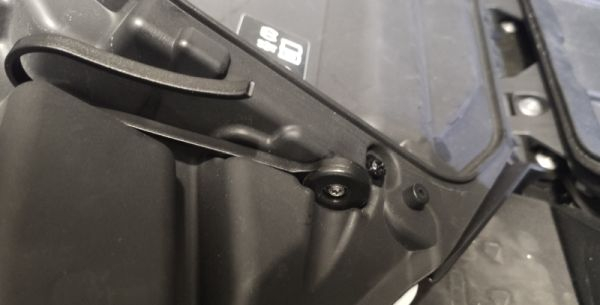

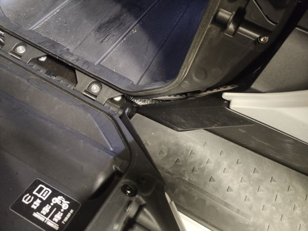

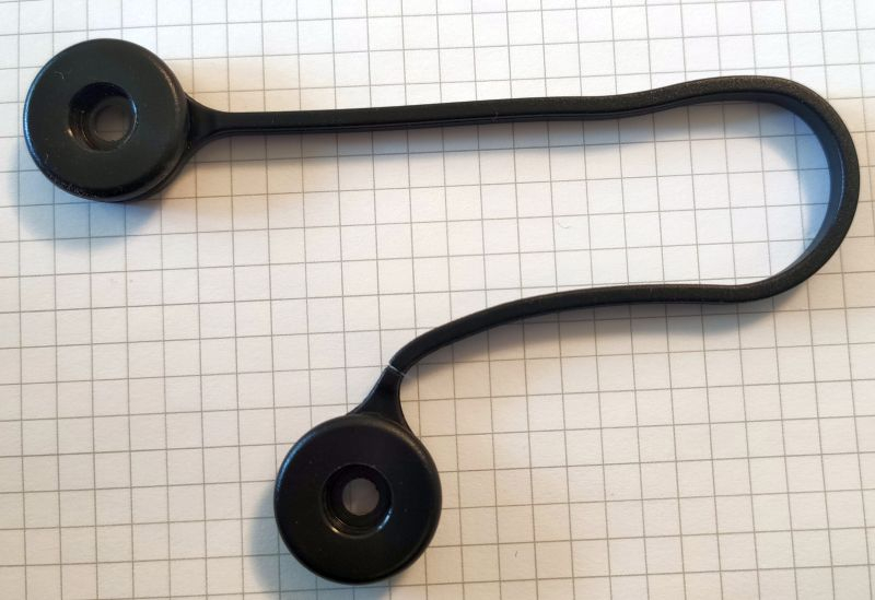

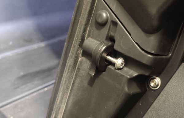

ist supereinfach auszubauen, zwei Torx 20 an die man prima rankommt.
Der Radius, wo das gebrochen ist, ist auf Zug echt nicht optimal. Ich zeichne das dann mal neu und aus TPU wird das halten.
Achtung, beim Schrauben nichts in die Lücke unten zum Akku hin fallen lassen
Norbert
