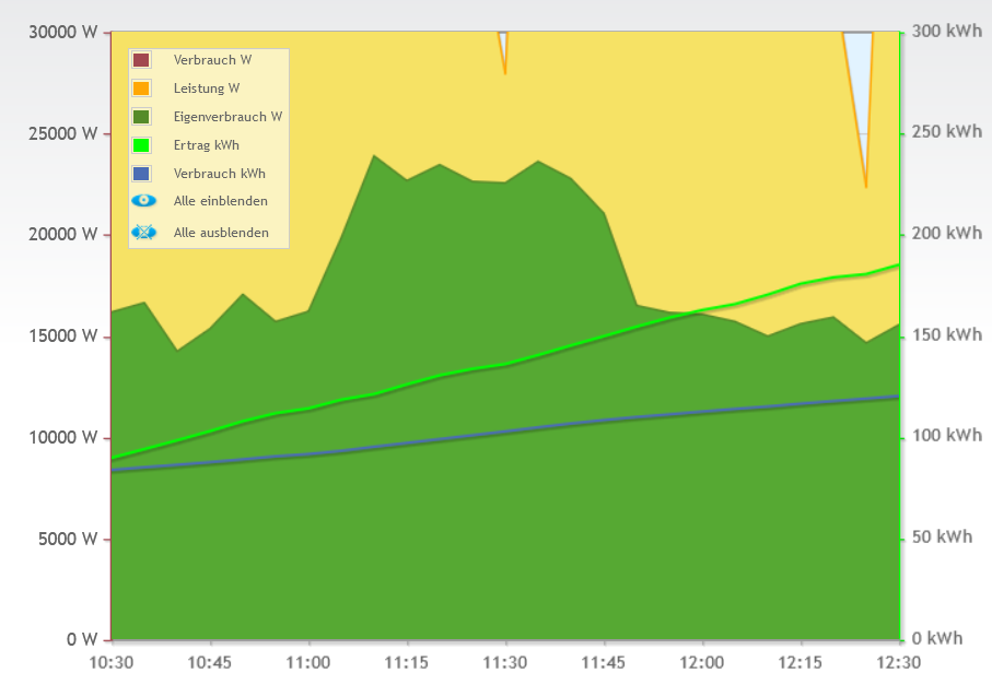

daß nur bis 40% mit 3x 10A geladen wird kann ich absolut nicht bestätigen. Ich kann es zwar nur grob sehen, da ich in der Firma nur den Gesamtvervrauch sehe und das nur auf 10 Minuten aufgelöst aber bis 80/90% wird da mit voller Geschwindigkeit geladen, was dann absolut normal wäre.
Hier eine Ladung ab ca. 40%, Schnelllader an 11/22kW-Säule. 22kW kann die Ladesäule gesamt, an einem Ladeplatz kann man das auch abrufen (zB. Zoe), bei zwei Fahrzeugen an den beiden Ladeplätzen müssen die sich die 22kW teilen.
Vorher und nachher knapp 16kW Gesamtverbrauch, beim Laden knapp 23kW. Das passt schon.
Das nenne ich Schnellladen. Ich definiere das so, daß man damit sinnvoll mit einer Kaffeepause unterwegs die Reichweite erheblich vergrössern kann.
Genauere Daten habe ich nicht, da da nichts abgerechnet wird und Zugriff auf die Ladesäule selbst habe ich nicht.
Der gelbe Hintergrund ist übrigens die Kurve der eingespeisten Leistung der 160kWp-Anlage auf dem Dach 8-)

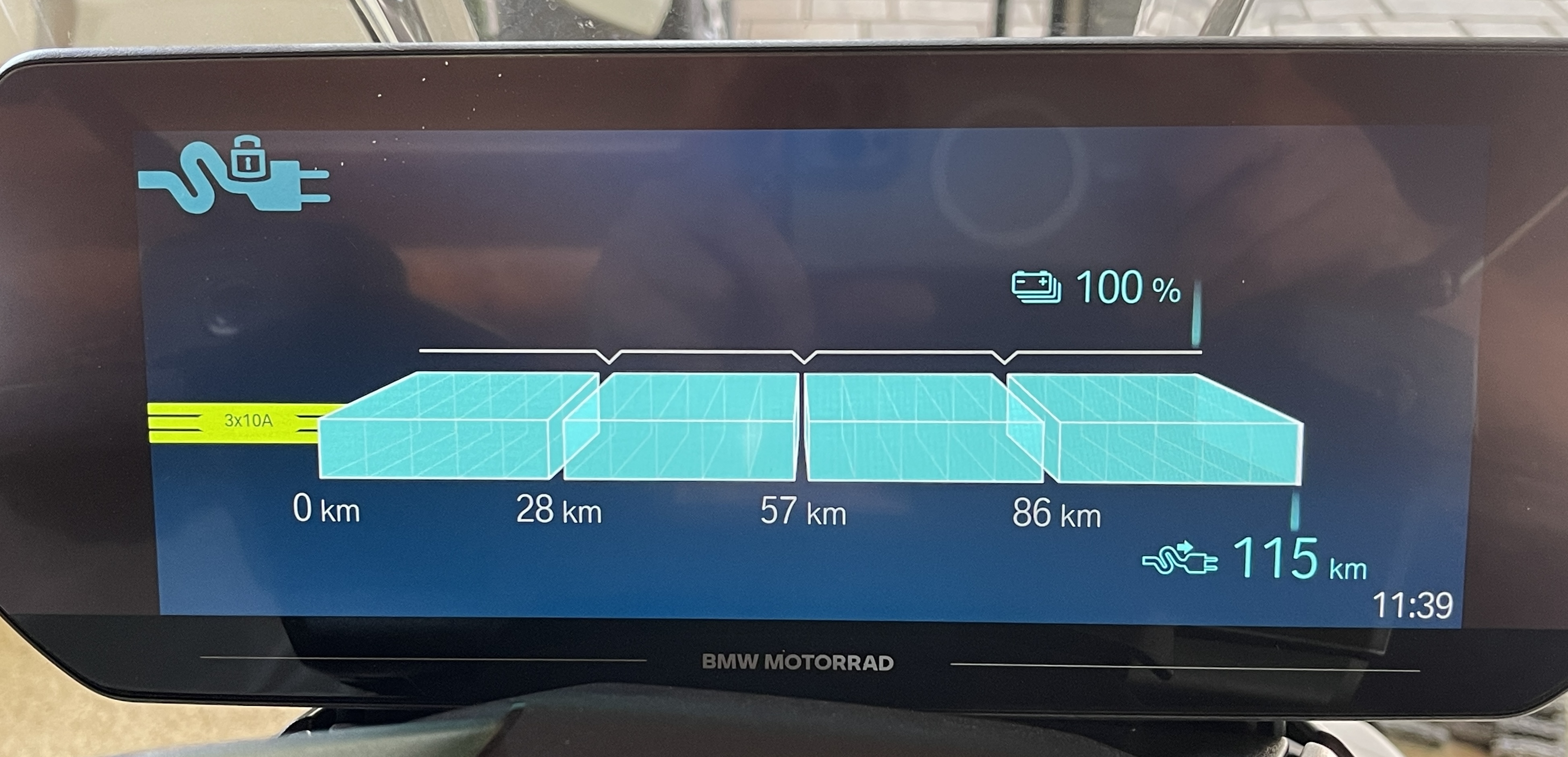

Ich lade meinen CE04 (offene Version m. Schnelllader) überwiegend an öffentlichen bzw. kostenlosen Ladestationen auf.
Diese Ladestationen können in der Regel bis 22 KW Ladeleistung liefern.
Der CE 04 kann aber nur ca. 7KW Ladeleistung verwerten! Abhängig von Temperatur, Ladezustand etc.
Was ich damit sagen möchte, nach 60 Minuten Ladedauer an einer solchen Ladesäule ist der Akku zumeist wieder annähernd 100 % aufgeladen.
In der Praxis habe ich den Ladezyklus noch nie unter 8% Akkuleistung gestartet.
Was viel wichtiger in der Praxis ist, daß man in dieser Konfig relativ schnell wieder auf eine akzeptable Reichweite aufladen kann.
Auf 70 oder 80 % Ladekapazität ist man relativ schnell, die letzten 10 % dauern gefühlt eine Ewigkeit.

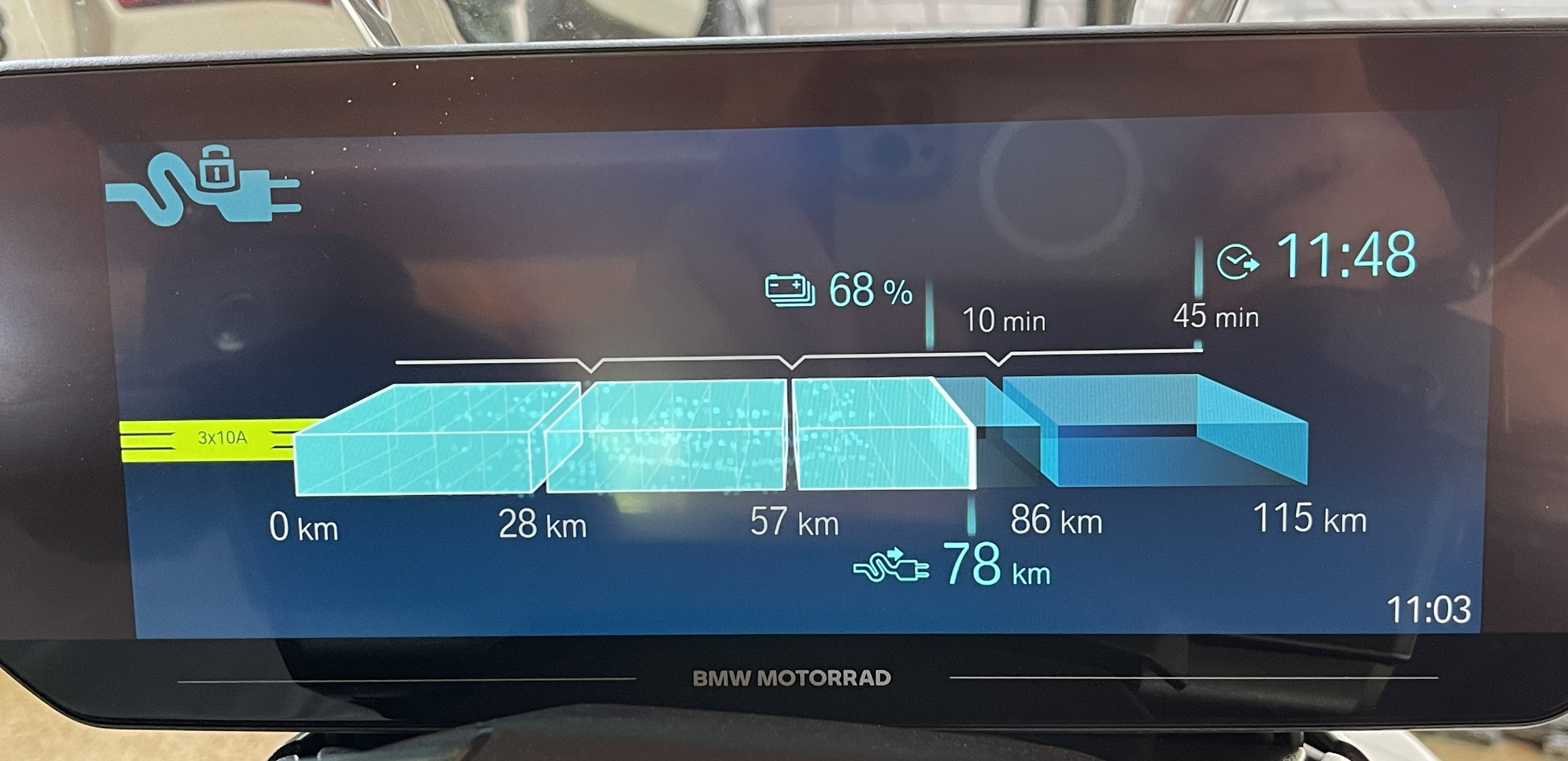

Wie nicht anders zu erwarten zuviel Theorie und wenig Praxis ;)
Nach meinen Erfahrungen kann der CE 04 max. 7 KW Ladeleistung verwerten.
Man kann diese Ladeleistung an den Ladestationen einfach ablesen!
Je nach Ladezustand und den Temperaturbedingungen (auch der des Fahrzeuges) schwankt die Ladeleistung.
11 KW oder 22 KW Ladeleistung kann der CE 04 nicht verwerten. Das wäre ein Wunschtraum, denn dann wäre ich nach wenigen Minuten wieder auf der Bahn.
Siehe auch Foto in einem meiner anderen Beiträge hier kann man eine Ladeleistung von 6,8 KW ablesen.
Der Ladestrom schwankt bei diesen Ladevorgängen zwischen 3x6 bis 3x10 A. Mehr Ladestrom kann der CE 04 ebenfalls nicht verwerten!
