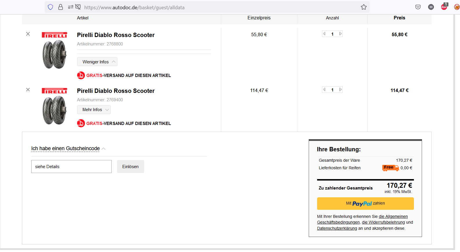

Ich hab mal zugeschlagen bei Autodoc. Ein sehr atraktiver Preis in diesen Zeiten .

Der Vorderreifen hat nur Geschwindigkeitsindex S (180km/h), in den Papieren steht H.
Wird wohl reichen aber ob die Rennleitung das auch so sieht?

Ich bleibe da entspannt .

Das schrub ich ja auch aber im Fzg-Schein steht nunmal "H"

Ja...210
Soll mal einer fahren.

nein, der Reifen muss mindestens H sein und S ist für eine 180 km/h Max. Geschwindigkeit. Ist aber nicht wirklich nachzuvollziehen, weil du die für die Reifen freigegebenen 210 km/h beim besten Willen nicht erreichen wirst
Würde mich schon interessieren, wie BMW auf diesen Irrwitz kommt
btw: beim Blick auf deine ZB dürfte dir der TÜV die S per §21 StvZO wahrscheinlich freigeben

Ich war in meiner Pause beim Tüv in Mainz. Es ist kein Problem einen Reifen mit geringerem Index zu fahren da das Fahrzeug die Geschwindigkeit nicht ansatzweise kann.

Trotzdem wir ein Polizist eventuell erstmal meckern.
Ich fahre seit Jahren 185/55/15 84H Reifen auf der Familienkutsche obwohl in den Papieren 88h drin steht. Seitens des Herstellers gibt es dafür eine Freigabe für den Großteil der Baureihe, trotzdem stolpert der TüV regelmäßig da drüber und frägt zum Glück nach anstatt die Plakette zu verweigern.
Ein Kumpel hatte mal 245er Sommerreifen mit M+S und V Kennzeichnung gekauft weil ihm die W Reifen zu teuer waren und er eh nie über 180 gefahren ist. Das war ein eindeutiger Sommerreifen aus europäischer Produktion der zudem noch deutlich breiter war als angegeben. Er mußte dann erst mal die Kotflügel ziehen lasen, billiger war es dann am Schlusd auch nicht wirklich.
Schreib doch mit nem weißen Edding M+S auf den Reifen und klebe den entsprechenden Aufkleber neben den Tacho.
