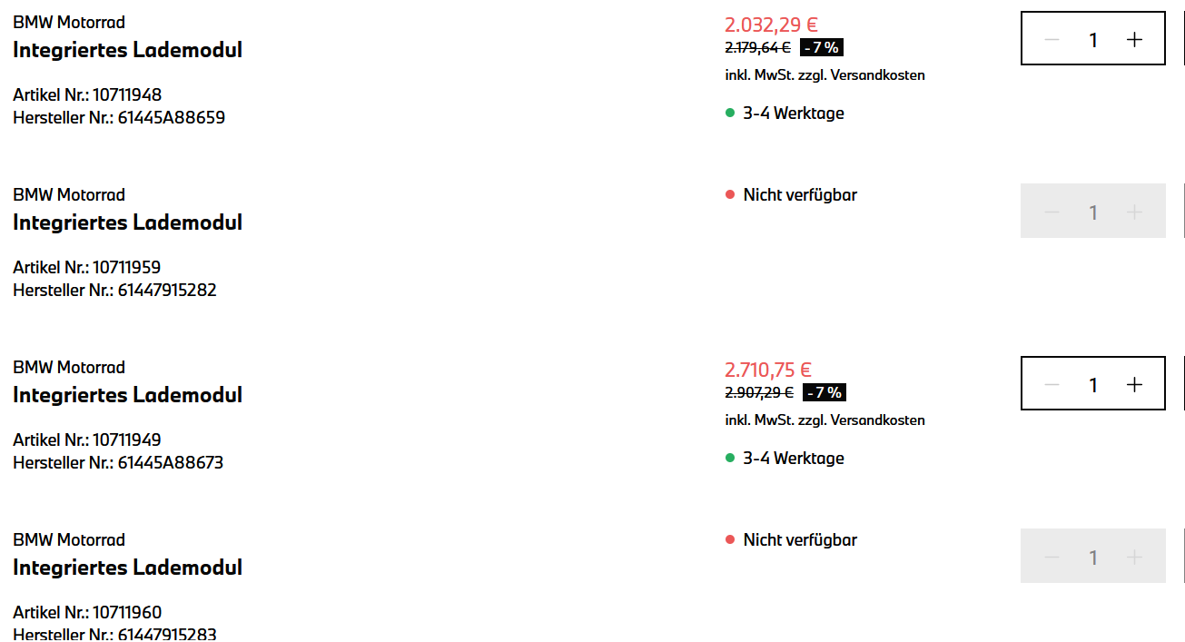

Ich habe mir im Teilekatalog die Nummern gezogen und festgestellt das es eigentlich nur eine Teilenummer für die Schnelllader/OBC gibt.

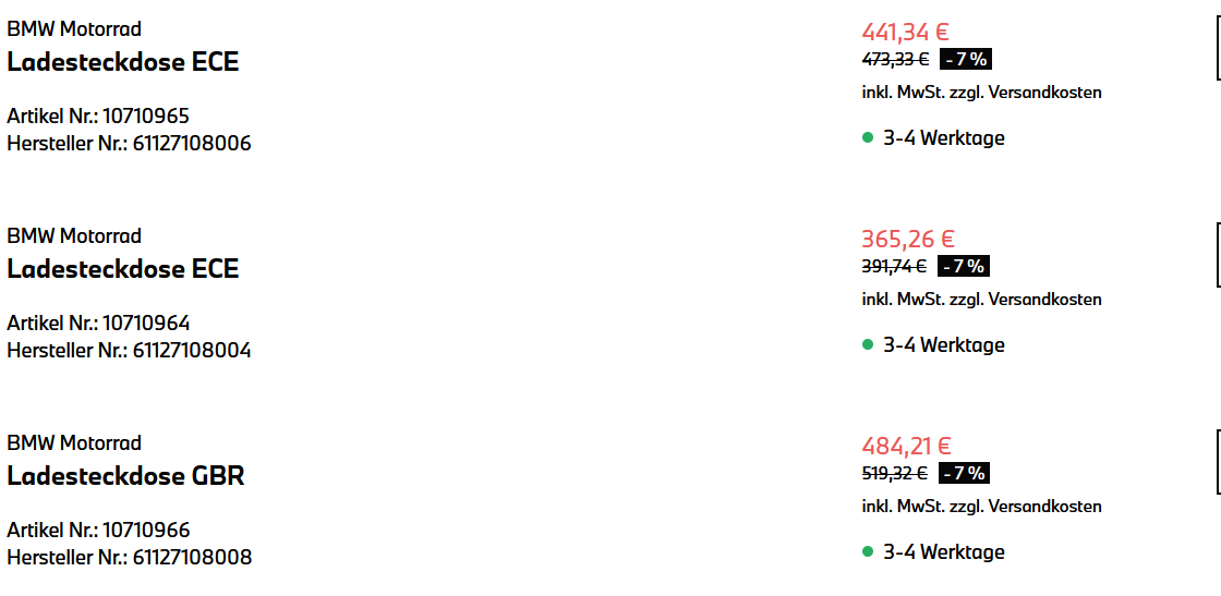

Hat jemand Erfahrung damit das Dingen dennoch mit einem. Schnelllader zu versehen (Buchse samt inlet werden wohl mindestens nötig sein) oder online stellen und weg damit?

Wenn Du allerdings in der Ladebuchse nur die Kontakte für eine Phase, N und GND hast, hat sich das schon erledigt, dann hast Du keinen Schnelllader.
Nachrüsten ist laut BMW nicht möglich. Oder sie wollen es nicht machen, weil es all Dein Geld plus wahlweise eine Niere oder Dein Erstgeborenes kosten würde.
Von den Kabeln abgesehen sind das drei Ladegeräte für jeweils eine Phase. Du hast nur eines. Die werden angepasst von der Stange sein (bekommst Du nicht zu kaufen) und dann fehlt da sicher noch anderes Hardware-Gedöns plus Codierung. Also wenn BMW das nicht macht, kannst Du das komplett vergessen.
