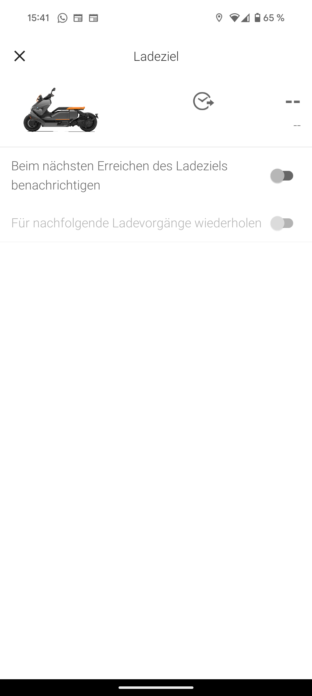

Moin.
In der App soll man ja für den CE 04 ein Ladeziel einstellen können bzw. eine Benachrichtigung, wenn ein solches erreicht ist. Wollte heute 80% eingeben, habe es aber nicht hingekriegt. Auf der entsprechenden Seite in der App war der Button für diese Angabe nicht aktiv bzw. nicht zu öffnen. Die Anleitung dazu habe ich zwar gefunden und befolgt, aber das hat nichts geändert. Jemand schon mal erfolgreich probiert?
Bitte um erhellende Tipps.

ich habe das auch gerade erst entdeckt, durch diese Fragestellung.
Ist bei mir auch ausgegraut, kann ich nicht aktivieren.
Das ist vielleicht für zukünftige E-Moppeds oder der CE02 kann das?

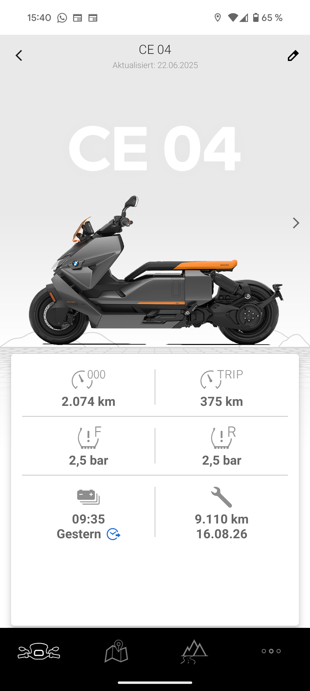

Auf den Roller tippen und dann hier links unten: Dann:
Da gäbe es sowas wie Ladeziel, da tut sich aber nicht, ausser "Benachrichtigen".
Daß die Benachrichtigung nicht funktioniert ist völlig klar. Das Ding ist nicht online! Das geht nur, wenn man noch Kontakt per Bluetooth hat.
Ja, Notruffunktion - die ist aber nur für Notruf und vermutlich ein spezieller Tarif - eben nur für Notruf. Datenmässig ist der CE 04 komplett von Bluetooth bzw. Wlan mit dem Handy abhängig. Also kann das gar nicht funktionieren, wenn man nicht in BT-Reichweite ist.

Danke, bist mir zuvorgekommen. Genau das habe ich gemeint. Erklärung leuchtet ein, hatte auf die Sim-Verbindung gehofft.
Fände es praktisch, zumindest in Wlan-Reichweite (so meine Hoffnung) könnte man dann schon mal seinen Kaffee zahlen und sich auf den Weg zum Ladepunkt machen...

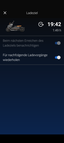

Unter Ladeziel versteht man die Uhrzeit bis voll...
Nix mit Prozenten etc. einstellen.
