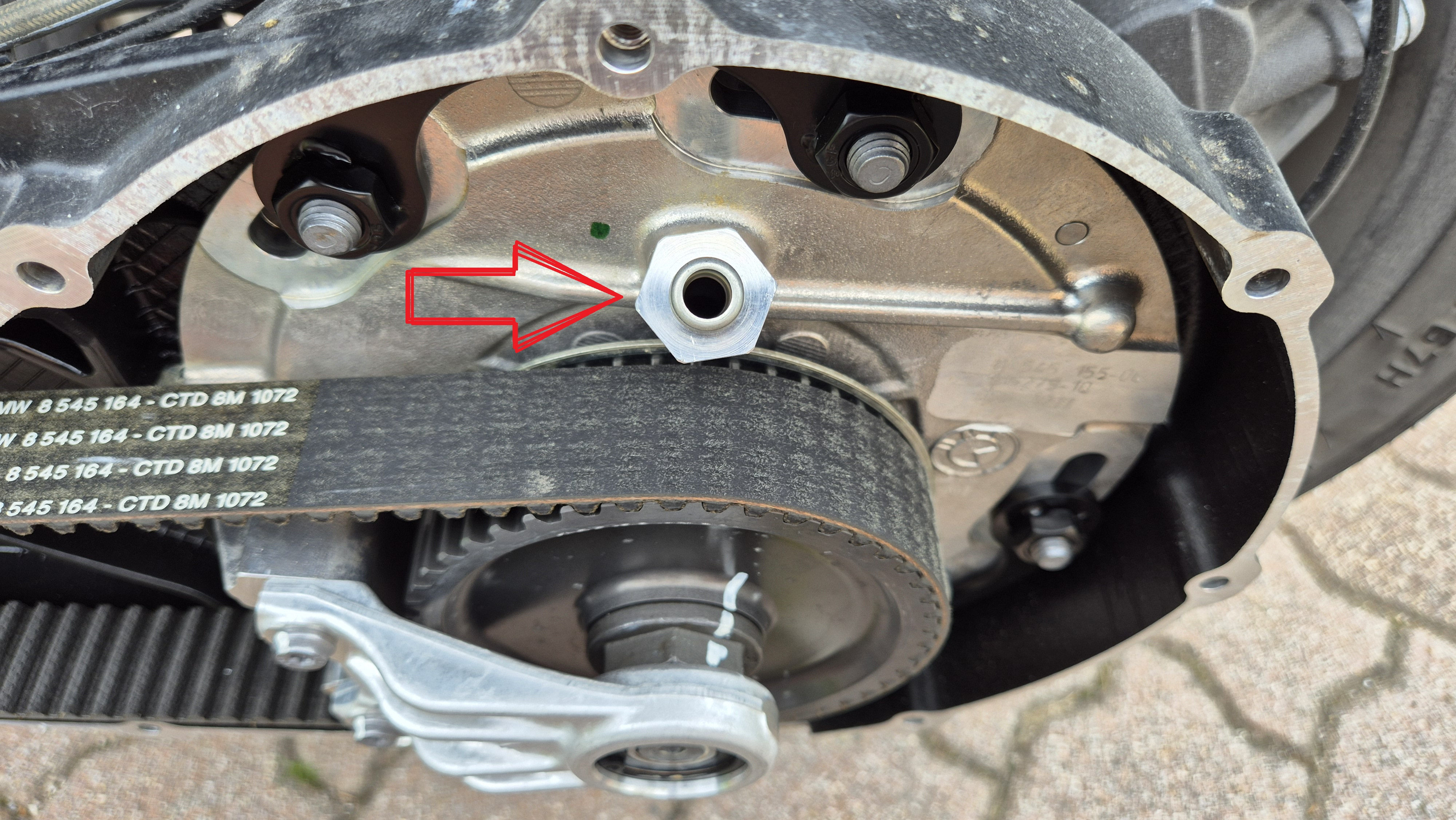

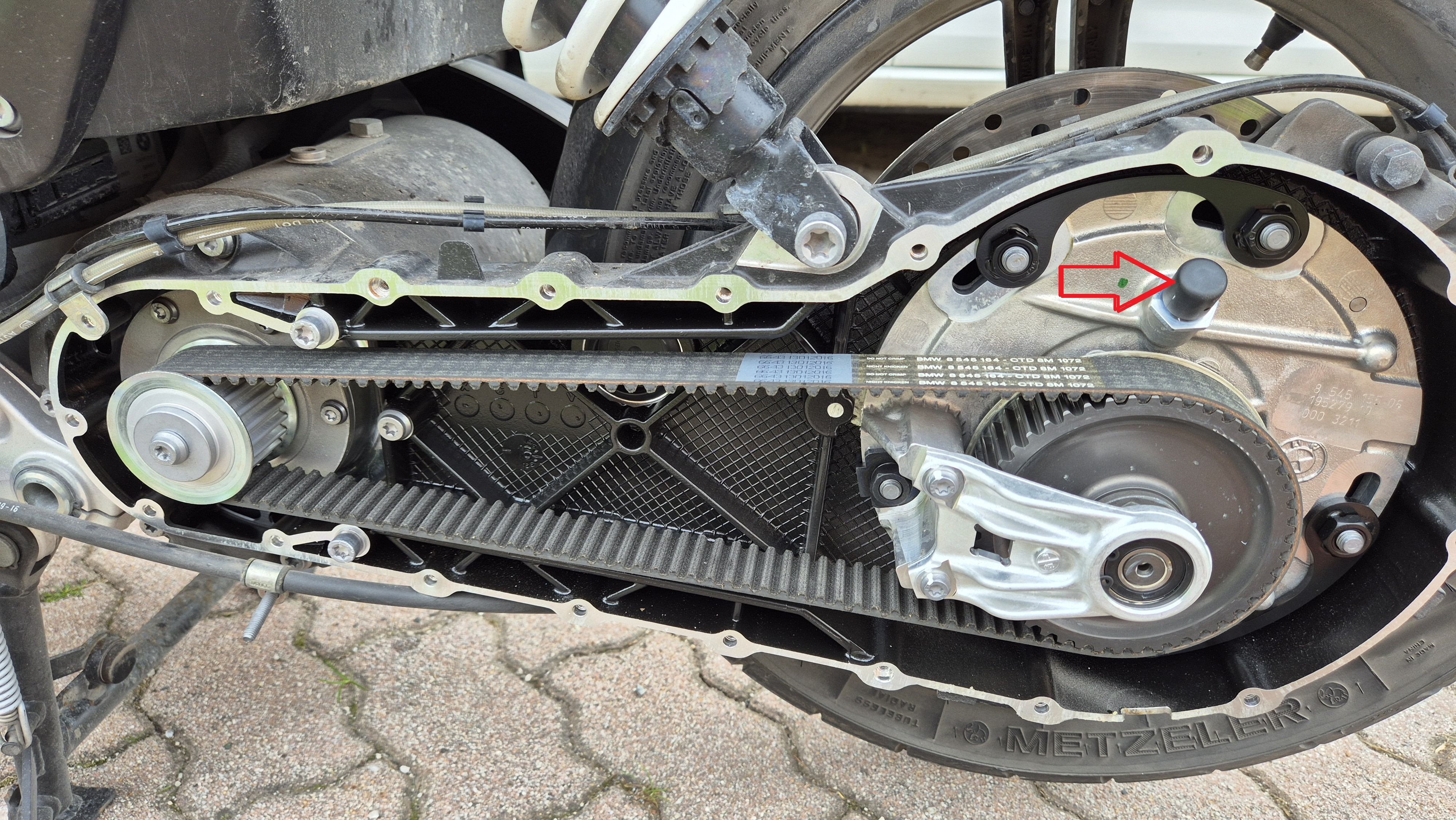

Hallo!
Meine C EVO (EZ 02.2017) hat jetzt nur 2200km runter, macht aber beim fahren in gewissen Drehzahlen immer schon komische Vibrationen, vermutlich vom Antrieb her.
Bei einer gewissen Geschwindigkeit surrt es nur. Erhöht oder verringert man die Leistung nur etwas, ist ein Brummen oder so, wie bei einem ausgeleierten Lager wahrzunehmen. Ist das Bauartbedingt so oder eher nicht normal?
Ich habe auch den Antriebsdeckel einmal abgenommen. Da sieht man genau über der Hinterachse eine Öffnung mit Deckel. Gehört das Öl rein?
Danke.

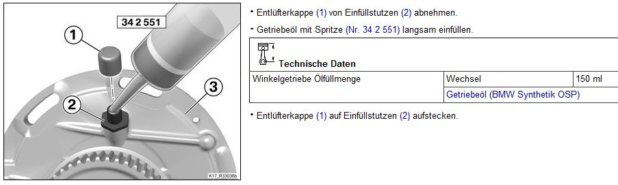

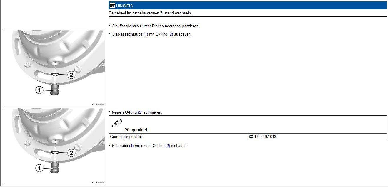

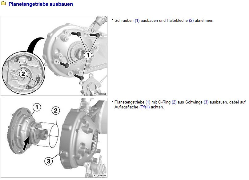

Na dann kauf dir mal das Öl und dreh mal die Ölablassschraube auf. Da bin ich ja mal gespannt, ob da kein Öl bei Dir drin ist.
Die Frage währe dann natürlich. Warum?
Wenn Du noch Bilder von den Folgearbeiten brauchst, sag Bescheid.
Nachtrag: ich sehe gerade, dass du das Planatengetriebe dafür scheinbar ausbauen musst:
