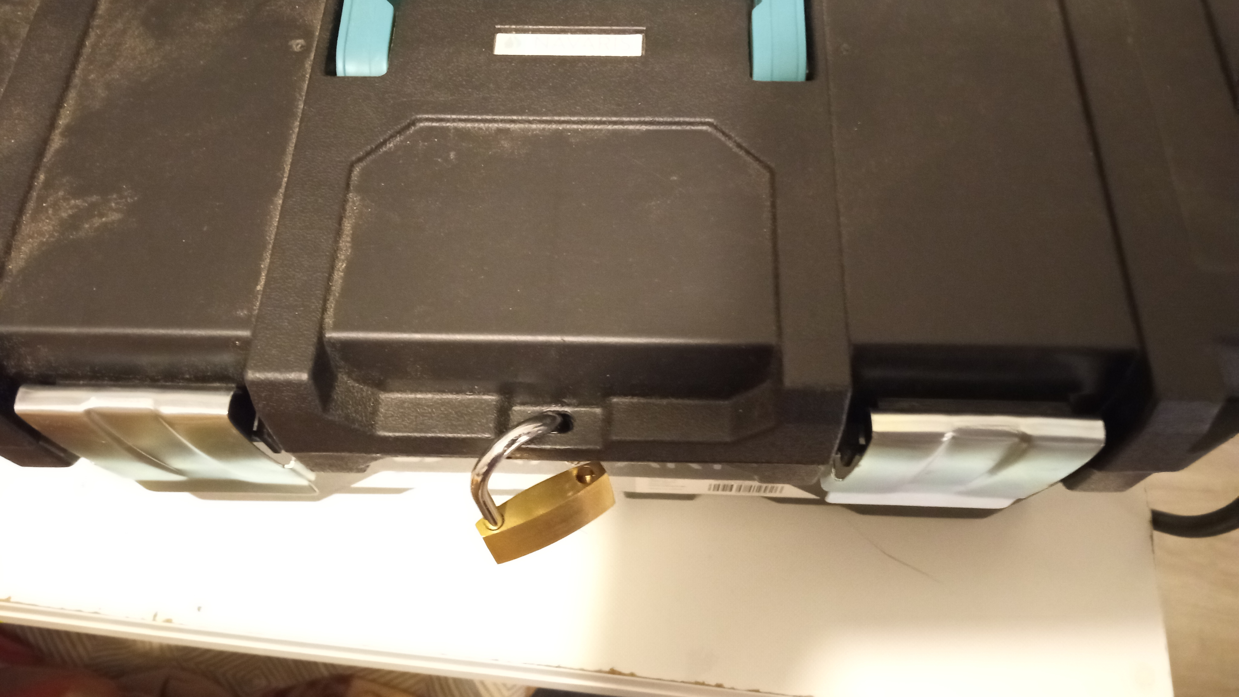

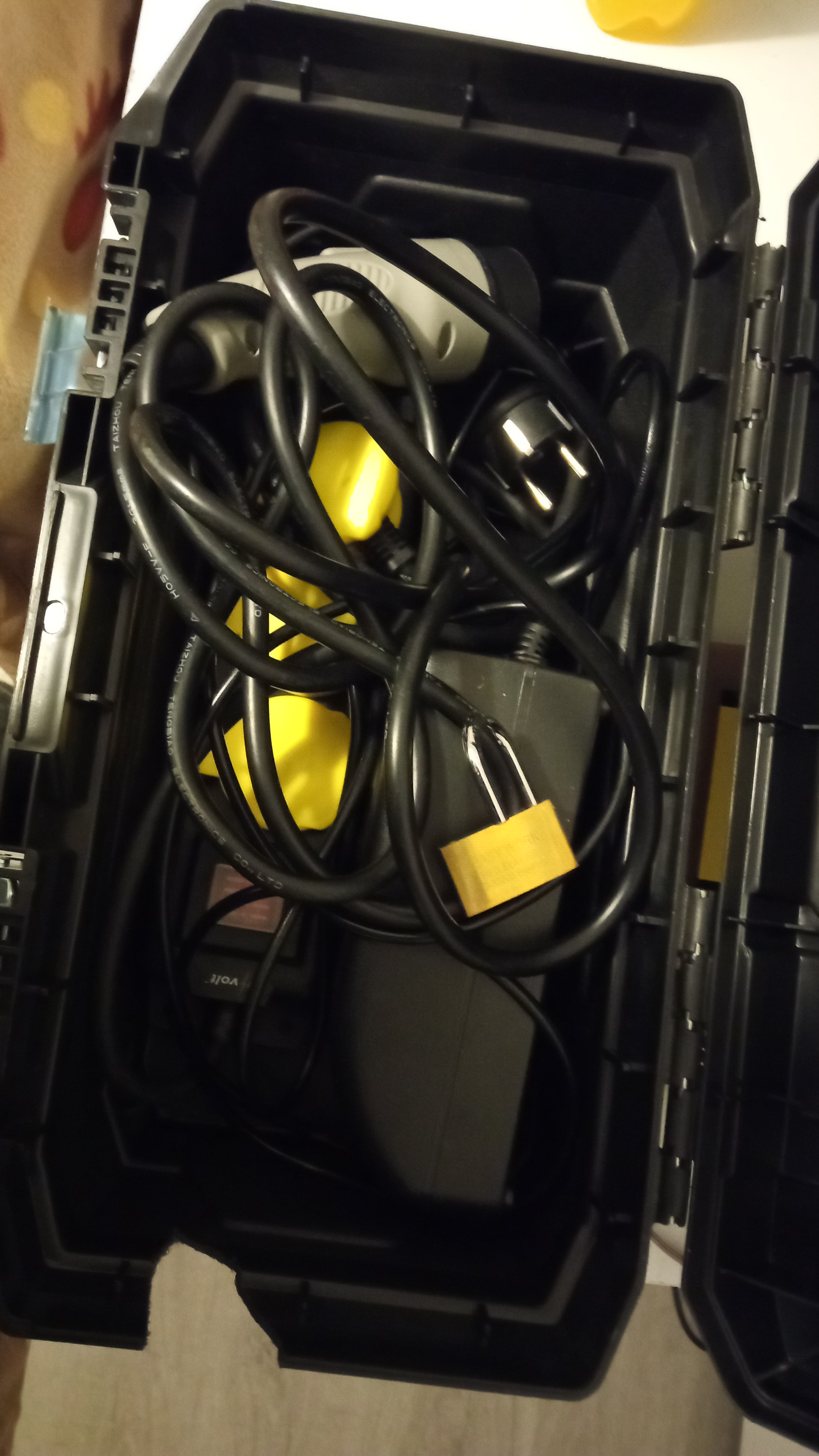

Also hier unsere Ladekiste, darin passt eine Feuchtraum 3er Steckdosenleiste mit Überlastschutz usw, das externe Ladegerät für die eLazzy, sowie das normale Ladeadapter für die Trixi...
Durch den kleinen Ausschnitt rechts passen alle Kabel, Zugentlastung brauchs keine, wir fahren ja nur wenig während des Aufladens
Das ganze ist ziemlich Wasserdicht und mittels Abus Vorhängeschloss abschließbar - thats ist!
LG e-bert

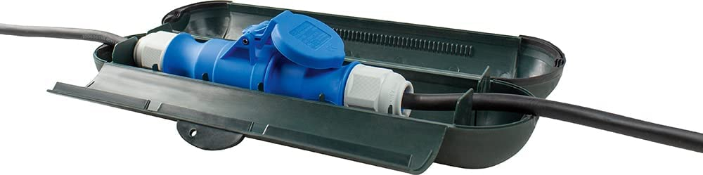

Und für den Einsatz unterwegs bei Freunden oder Ladesäulen haben wir noch folgende, aber bei der Variante in/durch das Rückfenster nicht unbedingt notwendig...
Ist auch abschließbar und Wetterfest

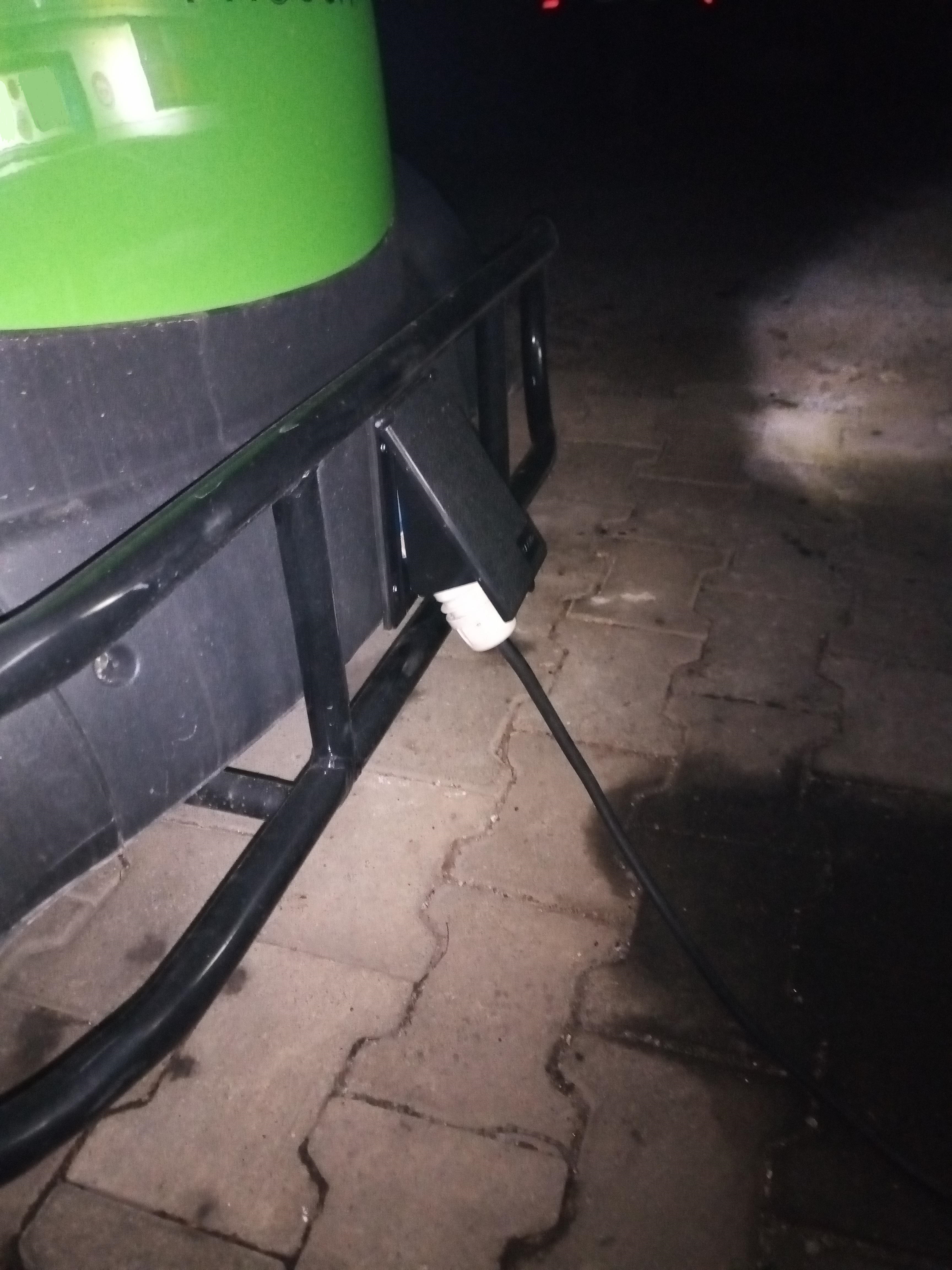

Diese blauen CCE-Stecker haben IP44. Das reicht eigentlich und wird viel im Campingbereich verwendet. Ich selbst habe das Ladegerät in das Fahrzeug gebaut und außen einen mit einer Klappe geschützten CCE-Stecker angebracht.
Innen ist noch vor dem Ladegerät ein RCBO verbaut und fertig. Seit dem kommt da nur noch die CCE-Dose dran und gut ist.
Dokumentiert habe ich das hier.

Hallo Alfons, was hast du denn für ein Problem? die Box ist ziemlich Regen dicht, ihr macht euch da alle ein bisschen zu verrückt...!
in diesem Sinne immer genug Fett auf den Bremsbacken
PS: Upps... da ist ja jemand vom Fach, sehe ich jetzt erst ...
Sorry
