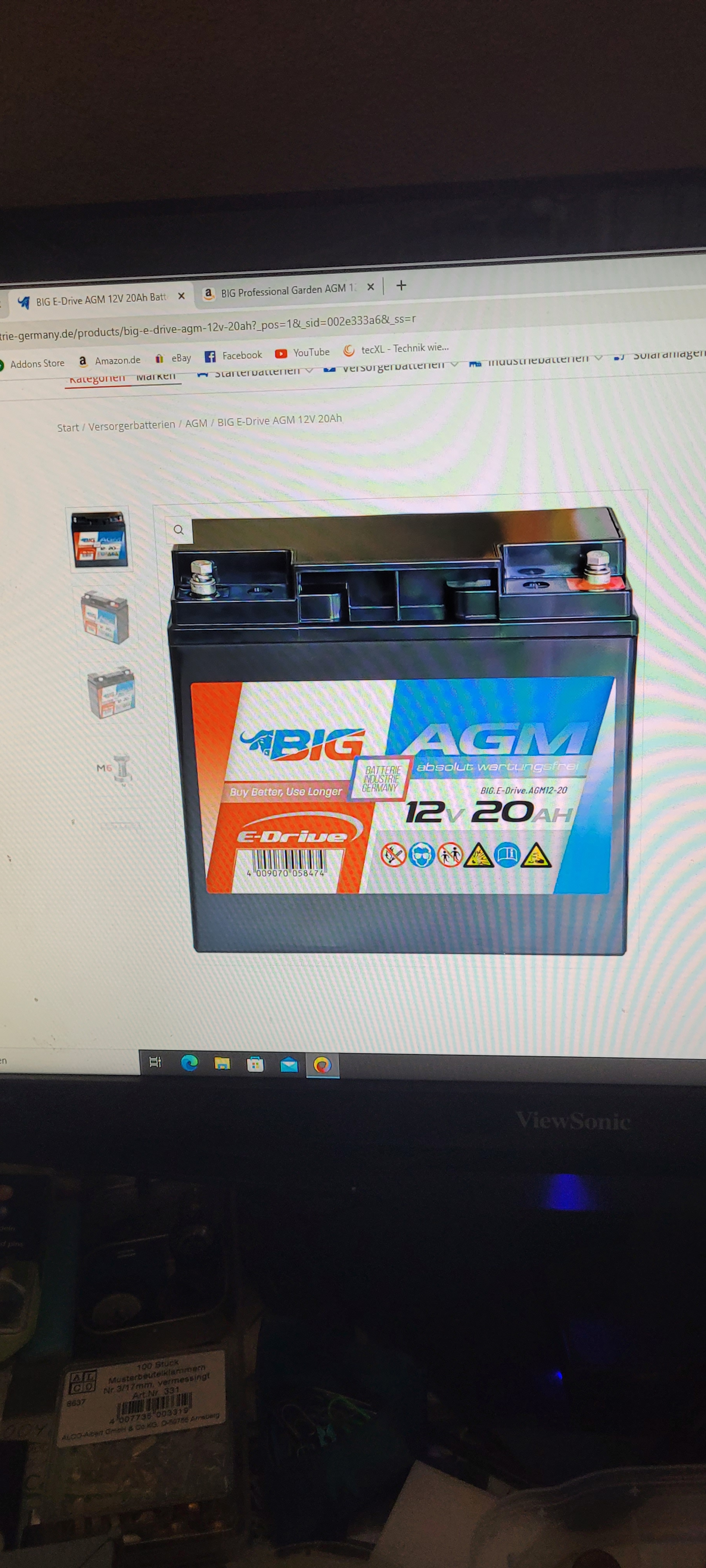

Bitte Foto von dem Akku posten!

Der Fehler ist aufgetreten ca 5 Wochen nach dem die 5 x Blei Batterien (Big Batterien für E Mobile) gewechselt wurden.
