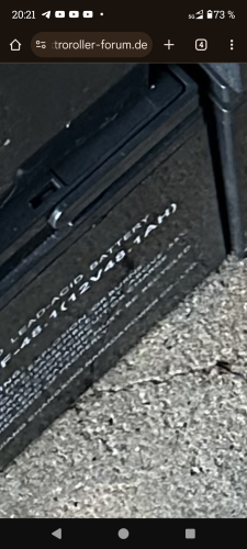

Wer weiß was die da gebaut haben, aber mit der Menge Blei ist das Gewicht mal interessant.

Re: Meine Erfahrung mit dem Geco 3000
Wir haben es geschafft.
Mein Kumpel ist Kfz Mechaniker.
Wir haben den Sitz demontiert. Darunter waren noch 4 der Akkus. Es waren immer 5 in Reihe geschaltet und dann die 2 Blöcke Parallel. Also, die dann auch raus. Geschaut welche Kabel vom Ladegerät kamen, die still gelegt, blieben nur noch 1 + und 1 - Kabel übrig. Die beiden an die Anderson Kupplung und tada der Geco hat Saft. Übermorgen wird der Sitz montiert, Probe gefahren und wenn alles klappt, alles wieder fein gemacht.
Dann passt ja auch die Spannung von 60V wieder, 50 kg raus und jetzt trotzdem noch die selbe Energiemenge, bzw. wegen der Entladen Spannung ja doch mehr und es gibt noch Geld beim Schrott.
