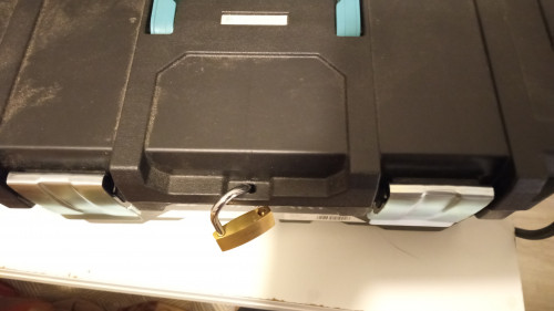

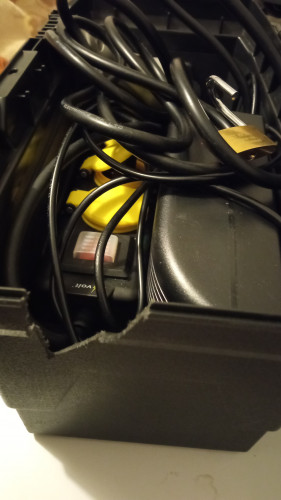

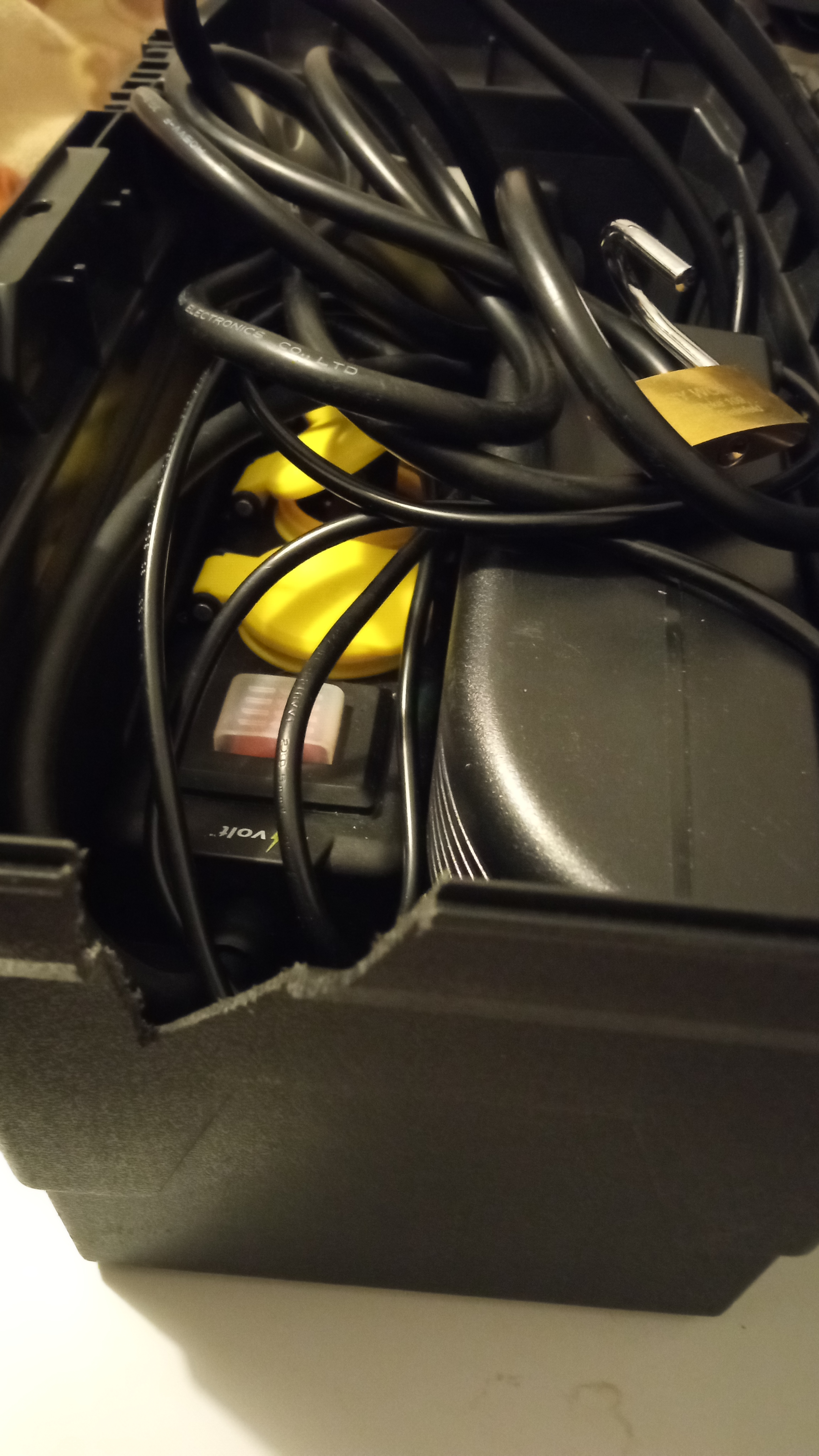

Re: Wie lade ich ohne Garage bei Wind und Wetter?
Hi
Also hier unsere Ladekiste, darin passt eine Feuchtraum 3er Steckdosenleiste mit Überlastschutz usw, das externe Ladegerät für die eLazzy, sowie das normale Ladeadapter für die Trixi...
Durch den kleinen Ausschnitt rechts passen alle Kabel, Zugentlastung brauchs keine, wir fahren ja nur wenig während des Aufladens
Das ganze ist ziemlich Wasserdicht und mittels Abus Vorhängeschloss abschließbar - thats ist!
LG e-bert
LG e-bert

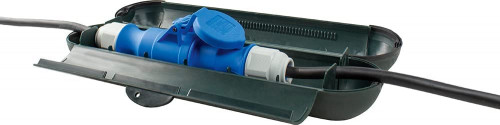

Und für den Einsatz unterwegs bei Freunden oder Ladesäulen haben wir noch folgende, aber bei der Variante in/durch das Rückfenster nicht unbedingt notwendig...
Ist auch abschließbar und Wetterfest
