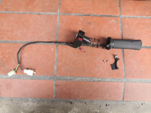

Hallo, wir haben Heute den Gasgriff durchgemessen (Voltmeter und Oszilloskop) und er reagiert gar nicht auf die Drehbewegung.
Dann haben wir 1,5V - 4,5V auf die Signalleitung drauf gegeben und auch da keine Reaktion, alles tot.
Kollege sagte, dass wahrscheinlich der Controller sowie der Hallsensor im Gasgriff defekt sind.
Kann mir jemand sagen wo ich solch einen Controller und den Gasgriff bekomme ?

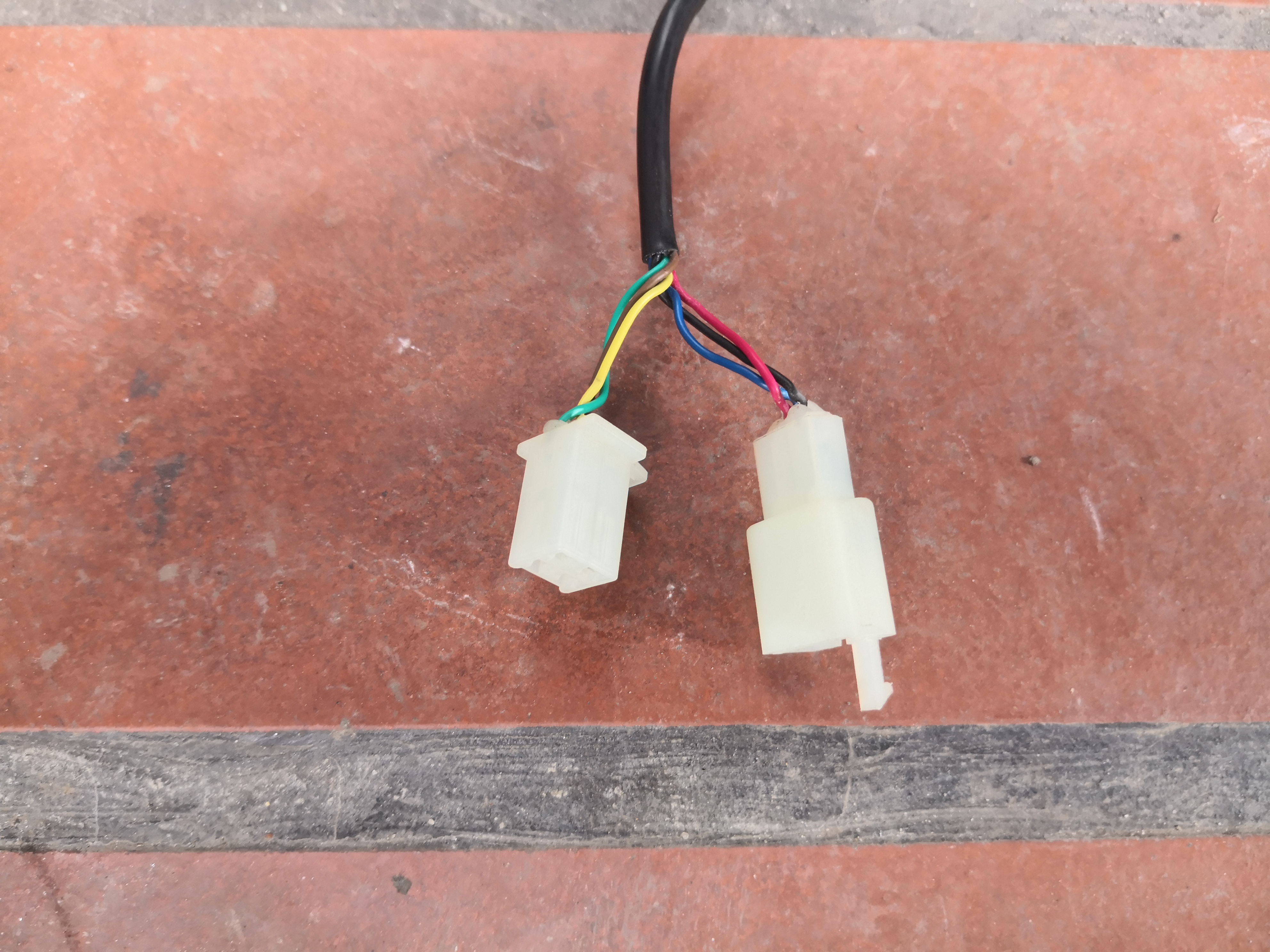

Re: Seniorenmobil Kingday GF910 fährt nicht mehr
Vielleicht haben wir uns missverstanden?
Das graue Kabel ist im Bild grün.
Mit durchgemessen meinte ich, dass 5V auf der roten Ader drauf sind und zwischen Minus und Signal keine Spannung messbar ist,
einfach gar nichts, tot.
Als Hallsensor für den Gasgriff sollte der 49E geeignet sein.
Ich habe diese genommen: Create idea 10 Stück Lineare Hall-Effekt Sensor Magnetdetektor 3 Poliger Empfindlicher Schalter 49E OH49E S49E SS49E TO-92 https://amzn.eu/d/8oWEm7U

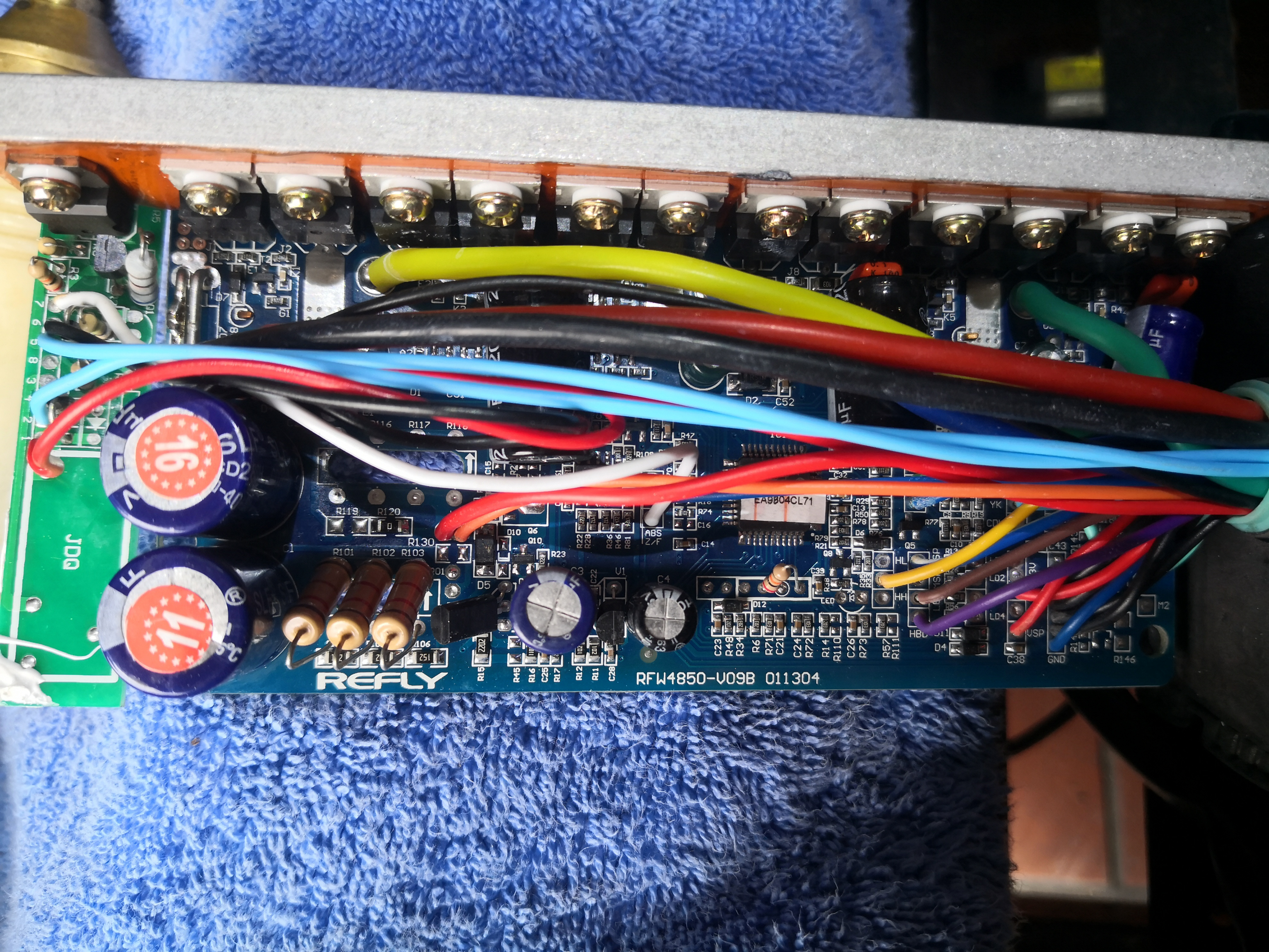

Controller:
In der Produktbeschreibung heißt es: "Kann Sinusmotoren, Rechteckmotoren, nicht für Hallmotoren antreiben." Da dein alter Controller Anschlüsse für Hallsensoren hat, geht es also nicht.
Wieso geht ihr davon aus, dass der Controller defekt ist?
Man findet bestimmt einen günstigen Controller bei Amazon oder AliExpress. Aber die Frage ist immer, wie der Controller mit dem Display kommuniziert. Das ist oft speziell gelöst, und dann geht evtl. das Display nicht mehr richtig.

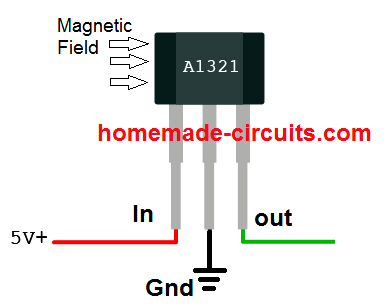

Hallo @zjawa, tatsächlich muss man sich bei der Ersatzteil-Suche etwas hinein arbeiten. Deshalb versuchen wir zu helfen. Anders habe ich es auch nicht gelernt.
Es liegt auch daran, dass du dir erst langsam das technische Grundverständnis a eignet.
Also noch mal langsam:
Beim Hallsensor geht es um die Betriebsspannung, z.B. eben 3-6,5V. Das angegebene Modell sollte funktionieren. Immer gleich mehrere bestellen. Bei der Montage bricht leicht mal ein Beinchen ab.
Dem Gasgriff ist es völlig schnuppe, mit welcher Betriebsspannung ein E-Fahrzeug läuft. Der Gasgriff hat nur einen Hallsensor und Magneten. Der Hallsensor wird mit ca. 5Volt versorgt und gibt eine variable Spannung von ca. 1-4V aus. Das hat mit der Akkuspannung B+ nichts zu tun.
Es gibt einfache Testgeräte, mit denen man Gasgriff, Controller und Hallsensoren im Motor testen kann, siehe hier: viewtopic.php?p=203788#p203788
Hier ein günstiges Gerät bei Amazon: https://a.co/d/6asysEQ
Auch hier gilt: in Ruhe einarbeiten, sonst wird es nichts. Die Stecker passen evtl. nicht und die Beschreibung ist englisch (und kommt einem erstmal chinesisch vor).
Zum Controllertest: Evtl. funktioniert der ganze Bereich Gasgriff nur, wenn wirklich alle drei Pins angeschlossen sind (also auch Plus). Aber da bin ich mir nicht sicher.
Schöne Grüße, Bertolt
