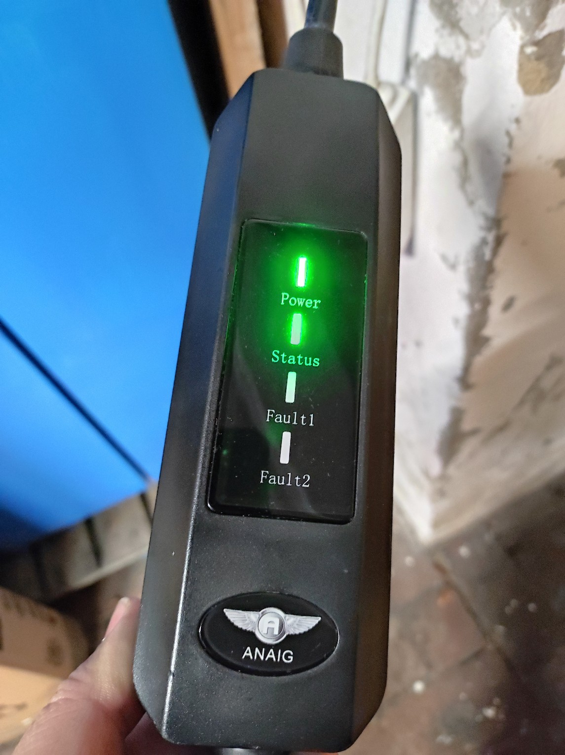

Ich nutze das Original Ladegerät mit dem integrierten Netzteil zwischen Typ2 und Schuko Stecker.

Leider noch nicht dazu gekommen.
Ich versuche es mal dieses Wochenende zu ermitteln.
Kommt es denn öfter vor das dieses Ladegerät über 90V rausgeben?
Wenn ich ein Ladekabel für Typ2 auf Typ2 zusammen löten möchte, was sollte man dabei beachte?
Das besagte Netzteil ist ja dann nicht mehr nötig oder doch?

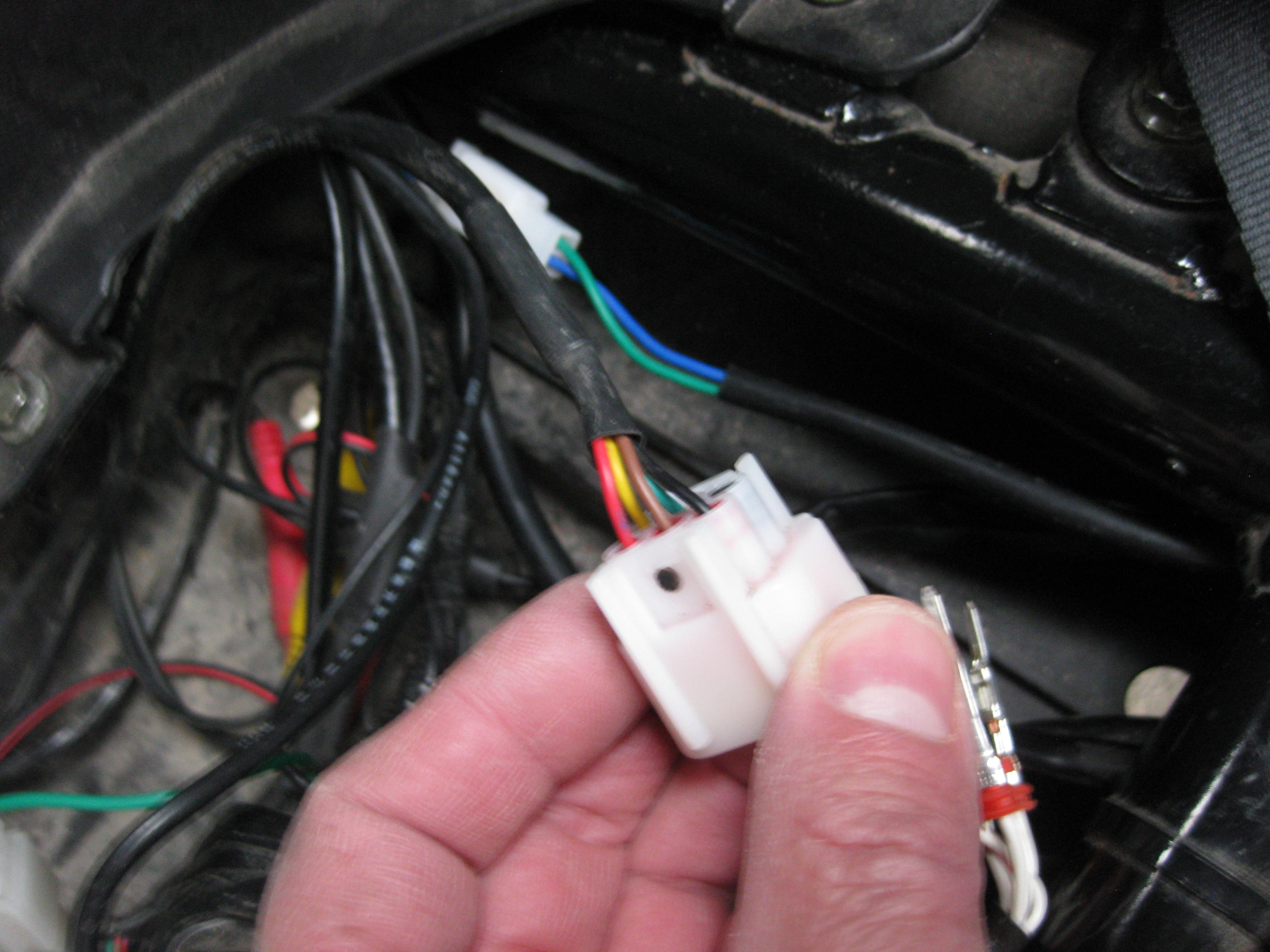

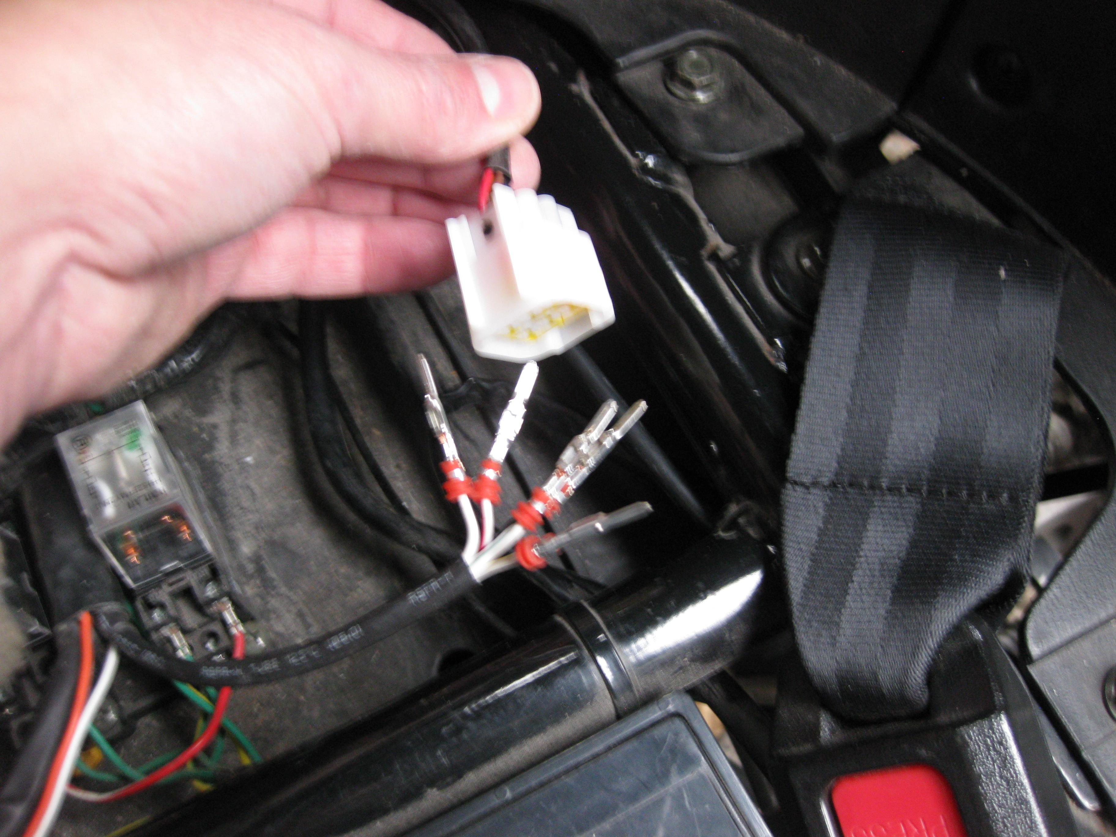

bin auch schon seit einem Jahr zufriedener Geco Ole Fahrer und habe auch schon eine paar kleine Umbauten (zus. Rückfahrscheinwerfer; H4 Birnen gewechselt, Fahrersitz drehbar gemacht) getätigt.
Nun will ich mal an den Controller ( Umbau auf Votol ) und bitte hier gleich das Forum um Hilfe, da ich sofort einen Kardinalsfehler begangen habe:
Habe den Stecker (5-adriges Kabel) vom alten Controller, der zum Motor führt, auseinandergenommen, ohne vorher die Konfiguration der verschiedenen Kabelfarben zu
dokumentieren/fotografieren.

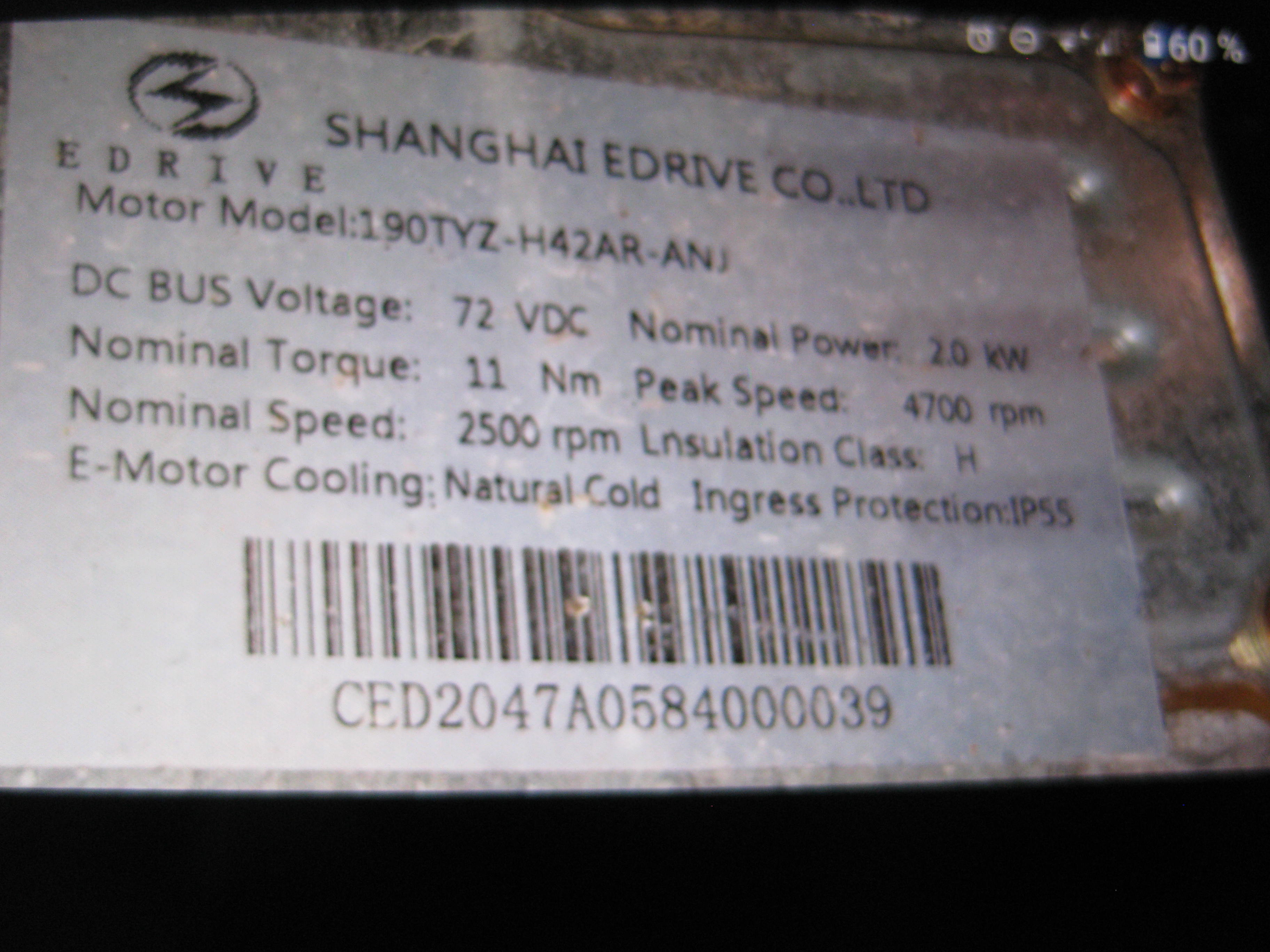

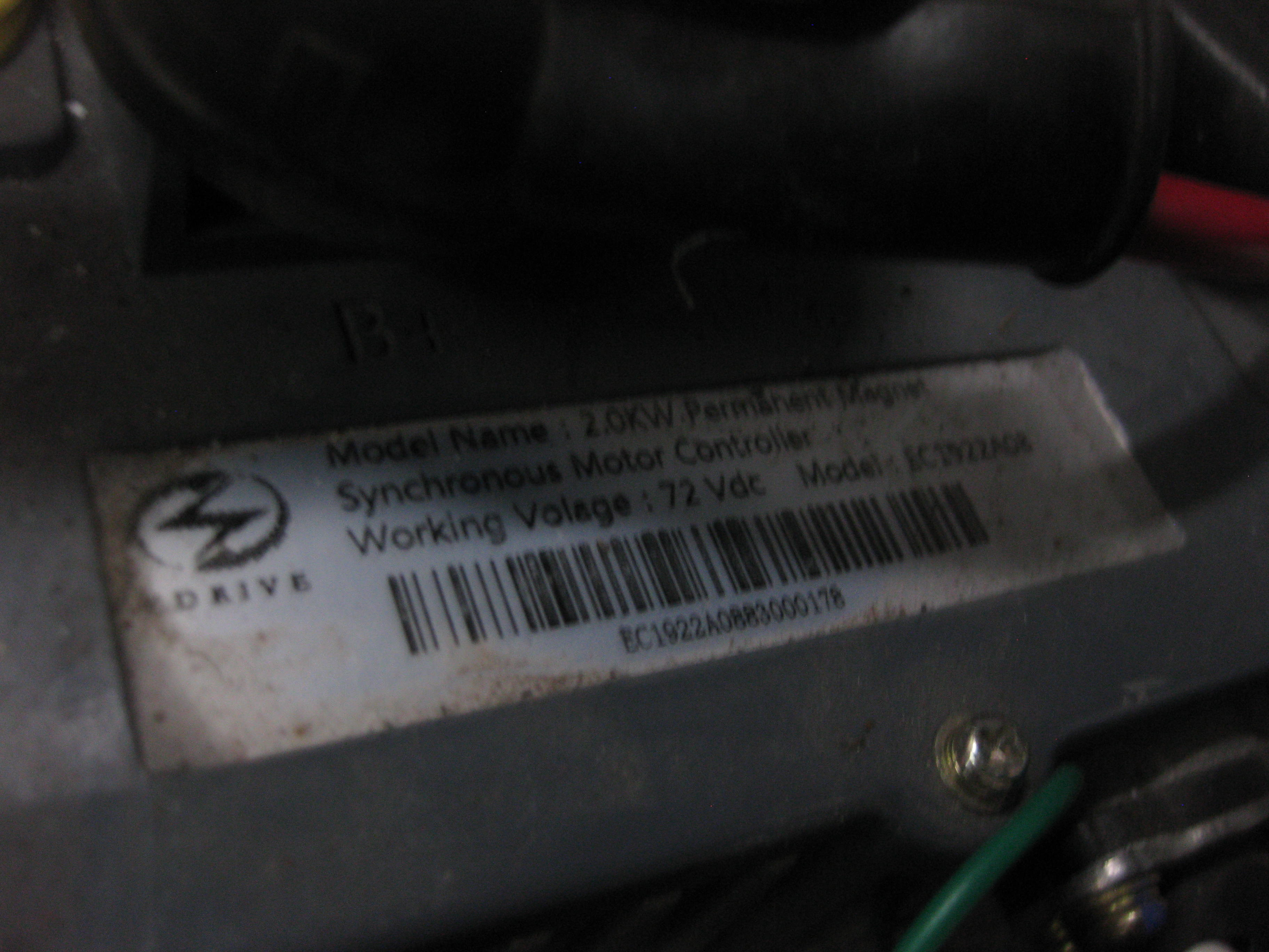

Kabelfarben vom alten Controller sind weiß/rot, weiß/gelb, weiß/grün, weiß/schwarz; weiß Kabelfarben zum Motor sind rot, gelb, grün, schwarz, brau (siehe Bild)
Kann jemand so freundlich sein, und die Rücksitzback abnehmen und bei sich mal nachschauen... ... habe sorgen, wenn ich das einfach "frei Schnauze" anschließe, das ich da was kaputt mache....
Hier noch mein Controller und der Motor.
Besten Dank für die Hilfe...
