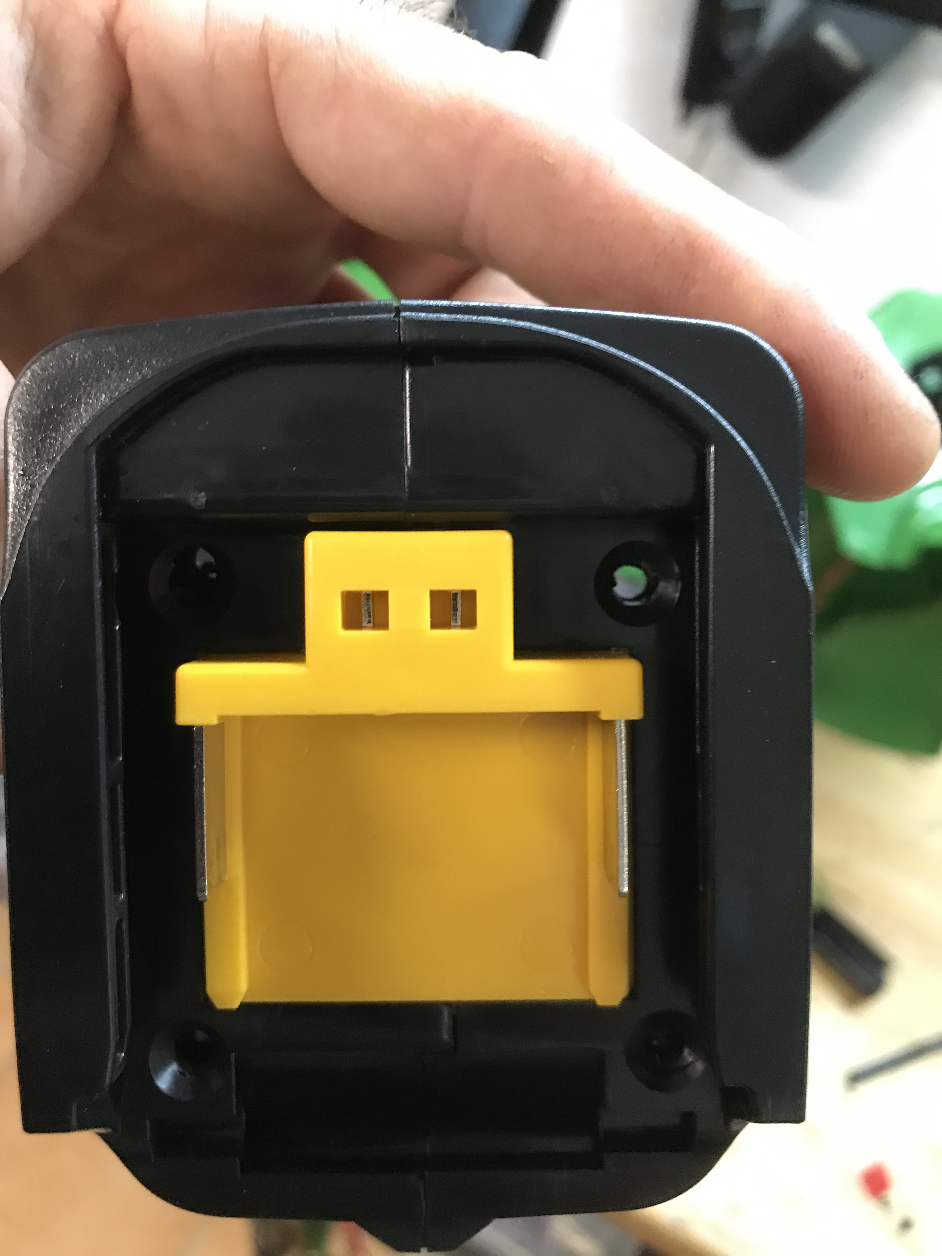

Ich hab viel recherchiert und angefangen einen Trettraktor von Rolly Toys mit Luftreifen für meinen Junior bis Weihnachten umzubauen.
Aktueller Stand ist momentan, dass die Beleuchtung komplett fertig ist und nun geht es an den Antrieb.
Anbei der Aufbau:
- 2 Makita Akkus 18V 5Ah in Reihe (36V)
- 2 USB Schuhe für Makita Akkus
- Sicherungsblock inkl. Sicherungen (5A, 10A, 15A)
- Konverter DC von 12-48V auf DC 12V für Beleuchtung
- China Schalter 16mm beleuchtet (grün) 3 Stück (Abblendlicht, Fernlicht, Rundumleuchte)
- China Taster 16mm für Hupe
- LED Rundumleuchte mit 4 Modis (steckbar)
- LEDs 10 Stück weiß 12V mit Fassung und 5 Stück rot 12V mit Fassung
- Rückleuchten
- Kabellitzen in rot, schwarz, blau, gelb
- Kalbelhalterungen zum Kleben
- 12V Hupe
- natürlich alles was man dazu braucht (Lötkolben, Messgerät, 12V Testbatterie, Heißluftfön, Schrumpfschläuche, Stecker, Lüsterklemmen..etc.)

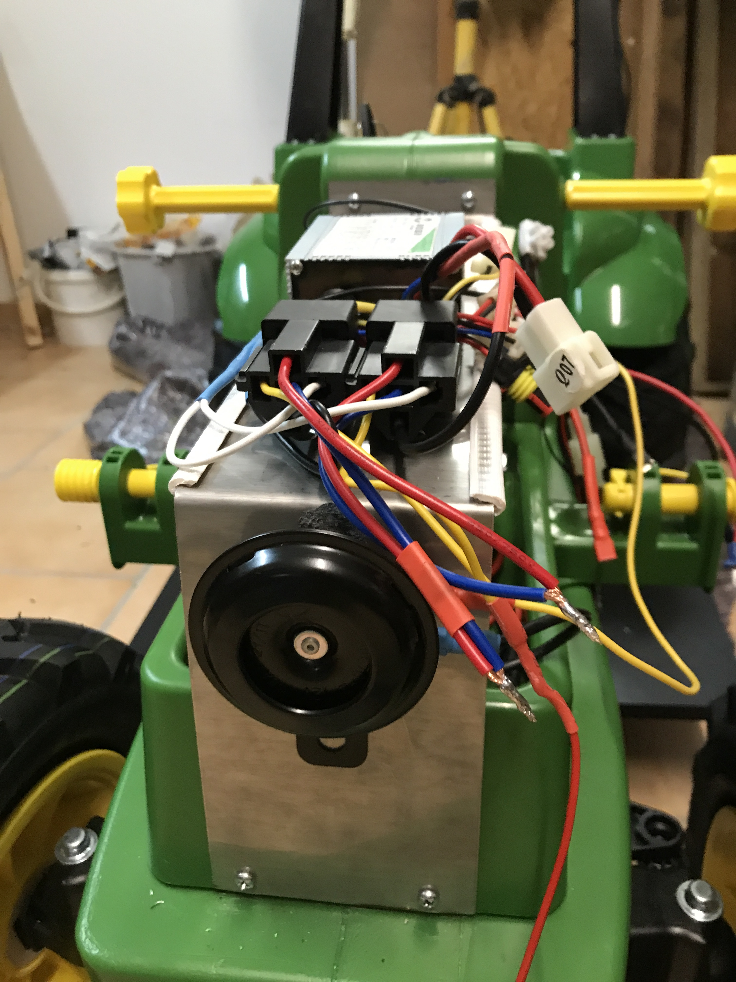

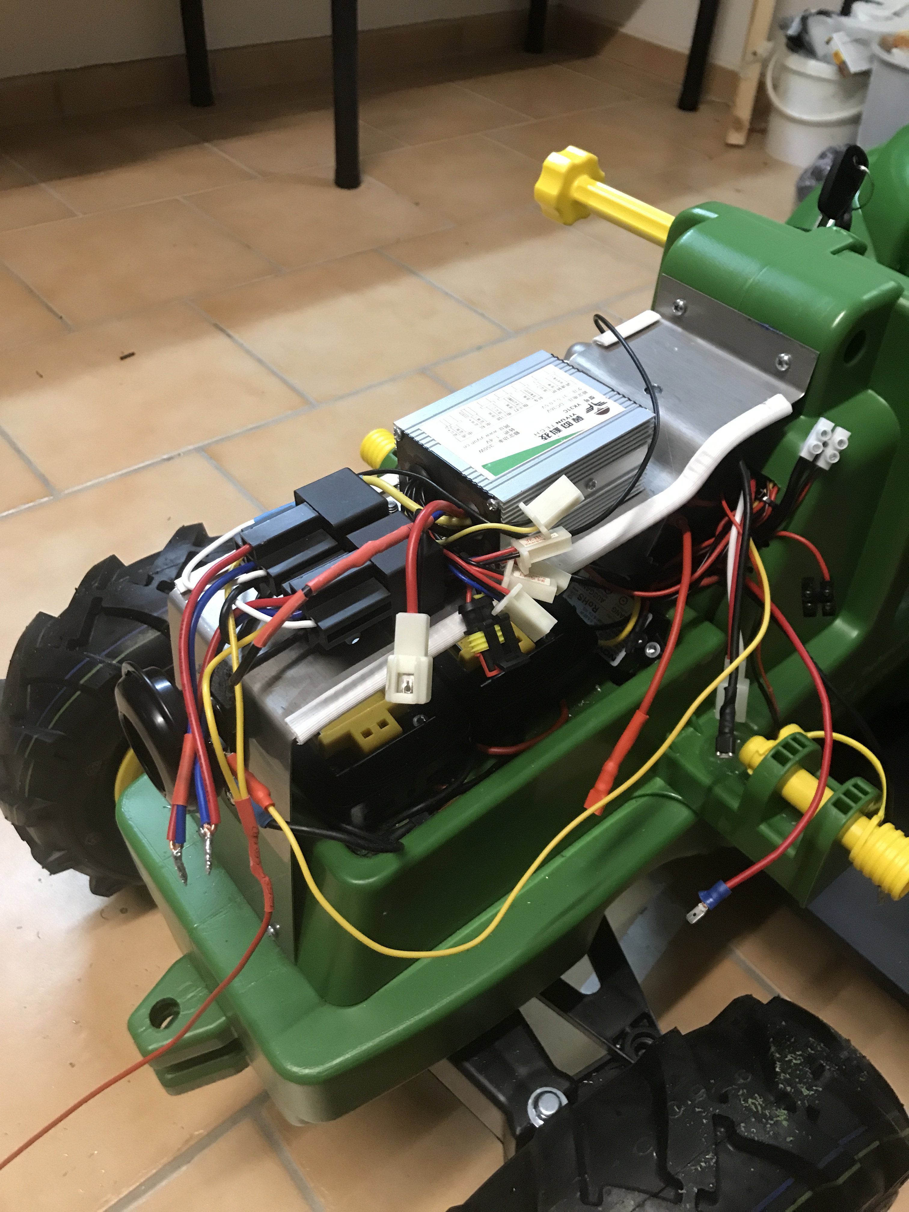

Die Beleuchtung ist komplett fertig montiert. Der Antrieb wird ein 36V 350W Getriebemotor (Bürstenmotor) und ein dazu passender Regler für Bürstenmotoren mit Hall-Sensor-Gaspedal. Das Gaspedal werde ich über einen Wiederstand im Signalweg und einer grünen LED begrenzen, so dass zwei Fahr-Modi (langsam/schnell) entstehen. Vorwärts-/Rückwärts-Antrieb werde ich über eine Doppel-Relais-Schaltung realisieren. Aktuell bin ich dabei den Antrieb auf der Werkbank aufzubauen, bevor ich ihn dann in den Traktor einsetze. Mal schauen was die Übersetzung dann sagt, aber ich denke bei der Umdrehungszahl des Getriebemotor, der Reifengröße und der Übersetzung der Zahnräder sollte der Traktor im Schnellgang 15km/h erreichen, im Langsamen dann evtl. 7-8 km/h. Der Hallsensor hat den Vorteil einer stufenlosen Motoransteuerung. Als Bremse ist ein Pedal (Schließerkontakt) am Regler angeschlossen. Mal schauen ob ich an der Übersetzung noch feilen muss, das wird sich aber erst ergeben, wenn der Antriebsstrang verbaut ist. Am Regler ist auch noch ein Zündschloss mit dran und eine Batterieanzeige. Ich fand die Makita-Akku-Idee aus einem Video interessant, weil ich die Akkus eh da habe und diese auch in 30 Minuten wieder geladen sind. Bei Standard-Antrieben mit 12V Akkus sind Ladezeiten bis zu 4h normal. Wenn ich den Strang verbaut habe, werde ich mal Bilder nachliefern.

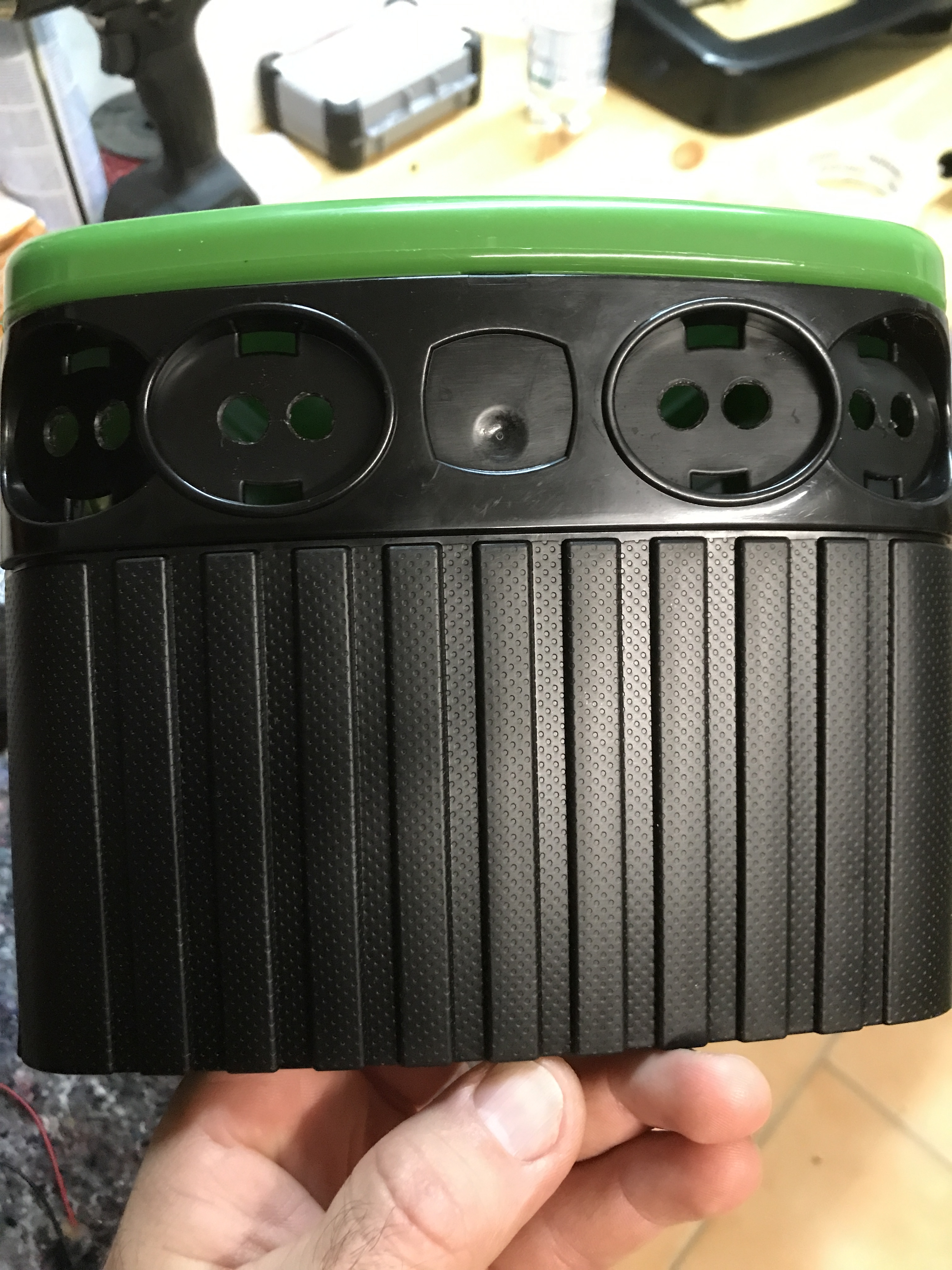

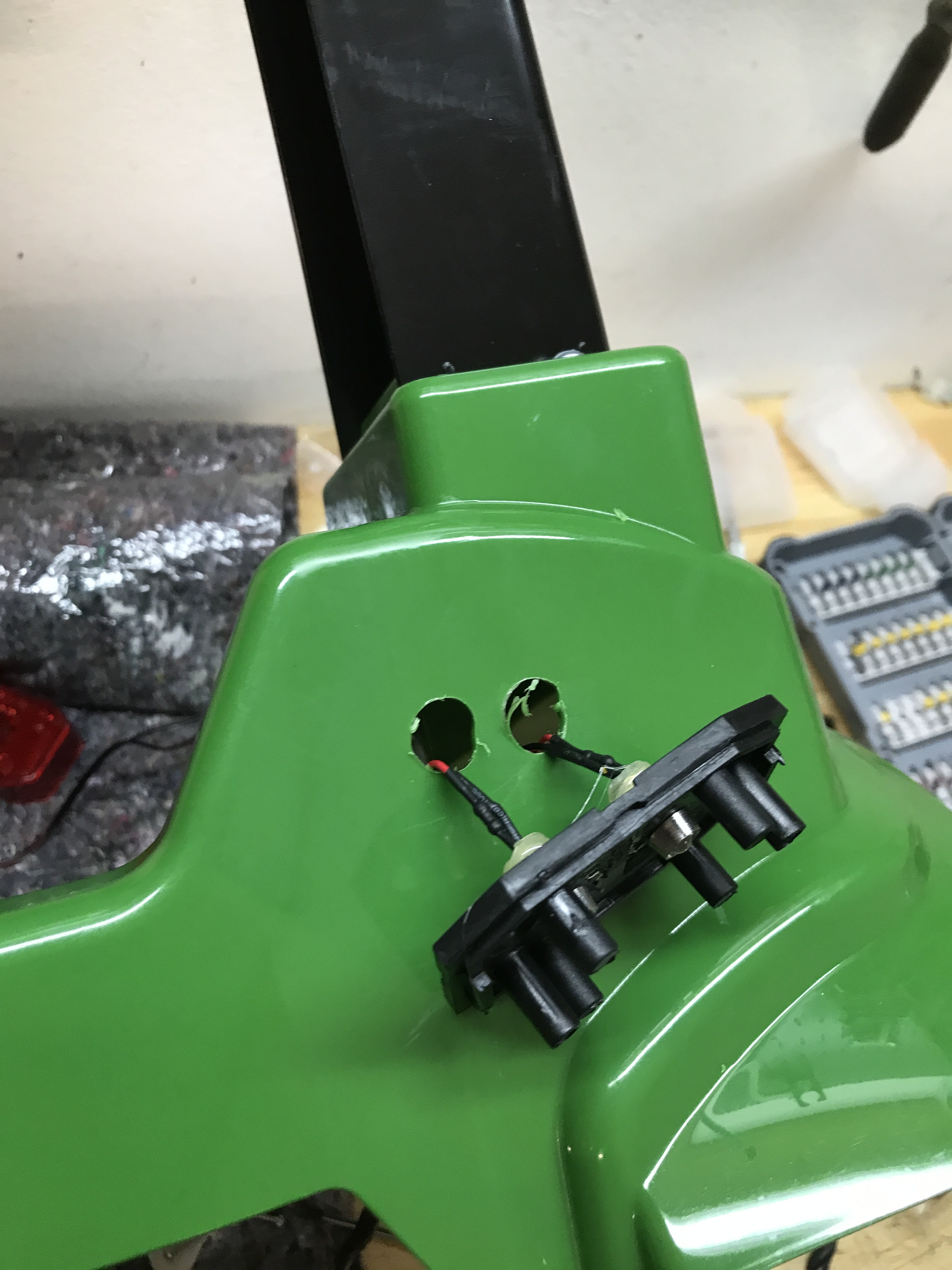

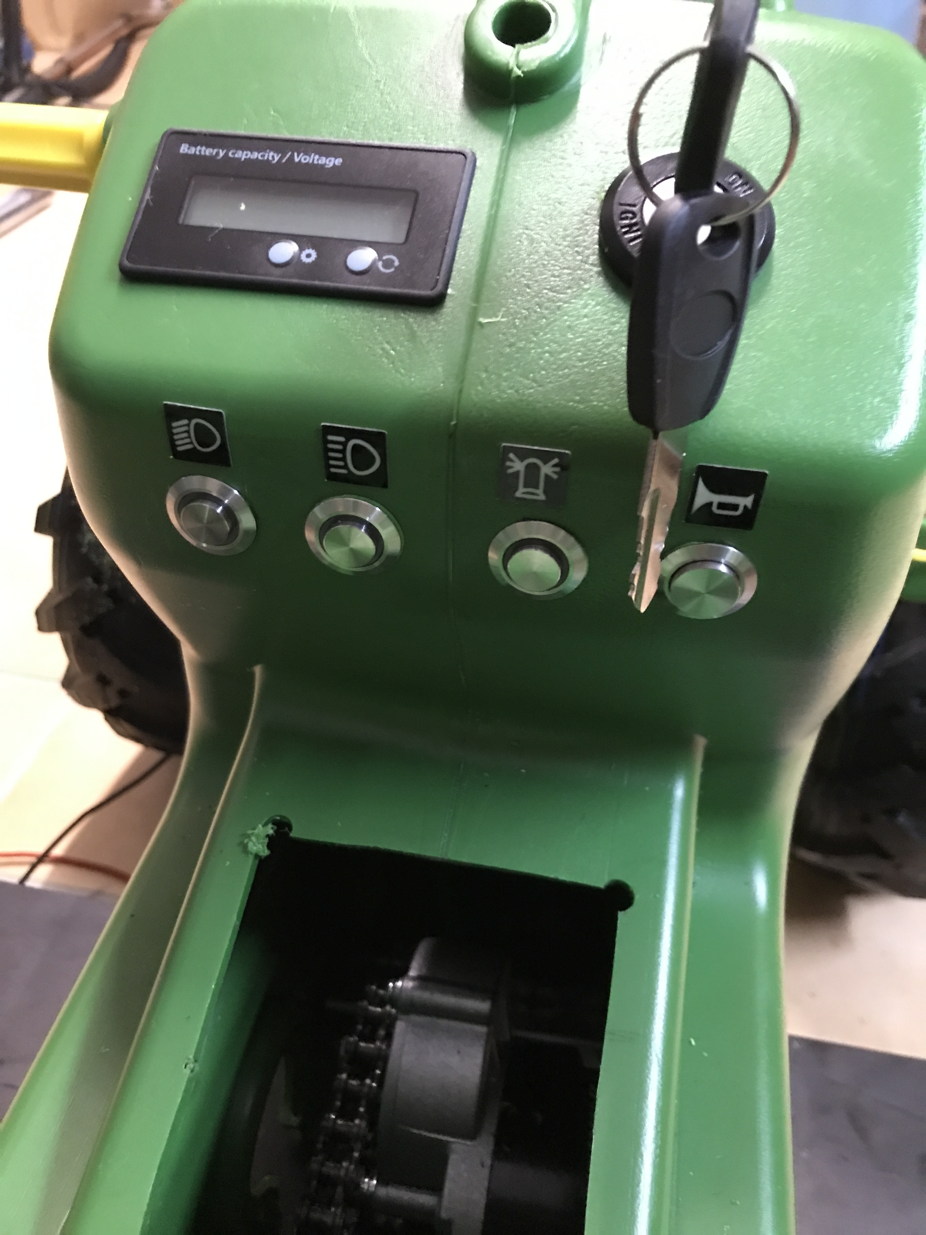

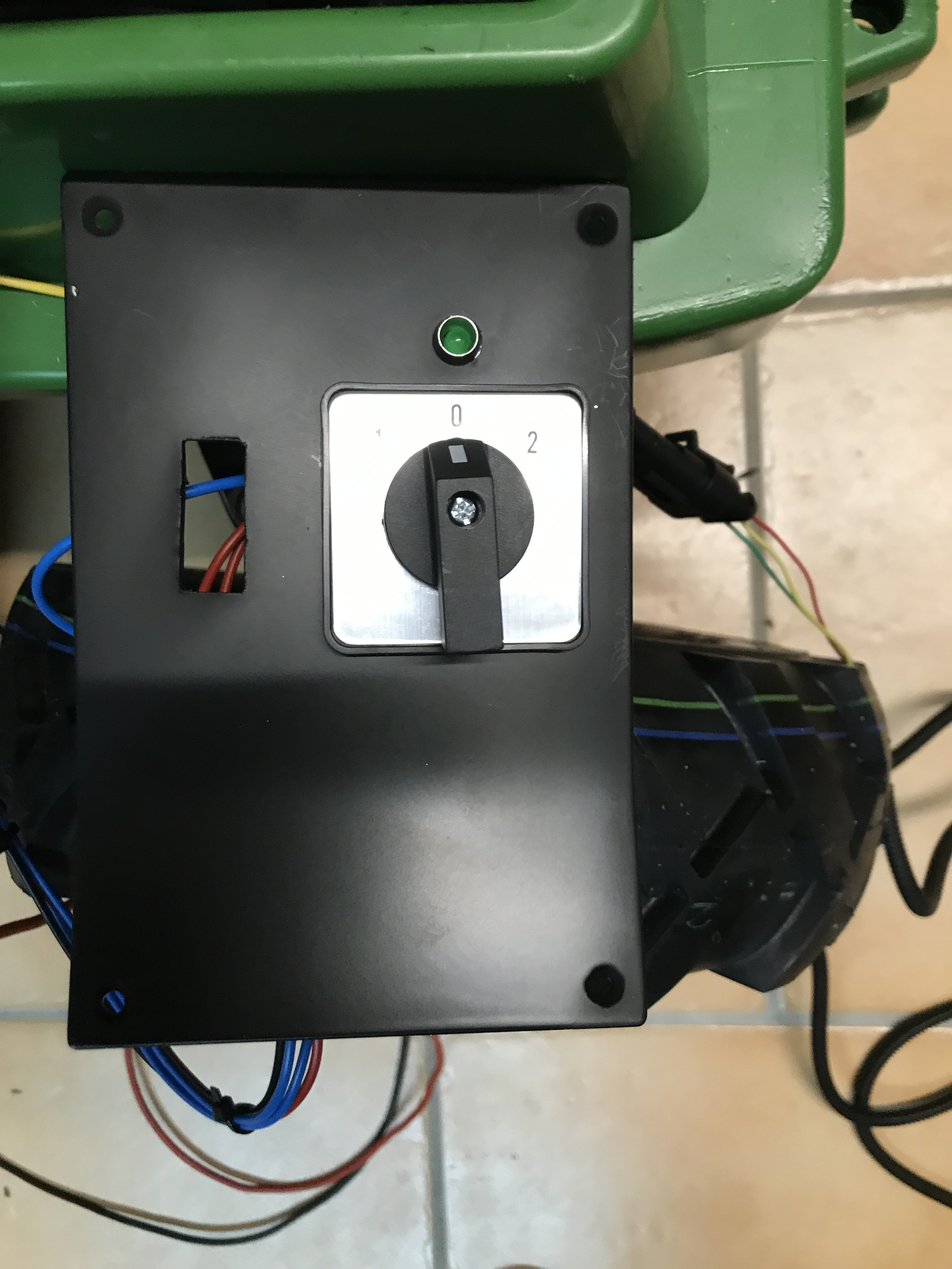

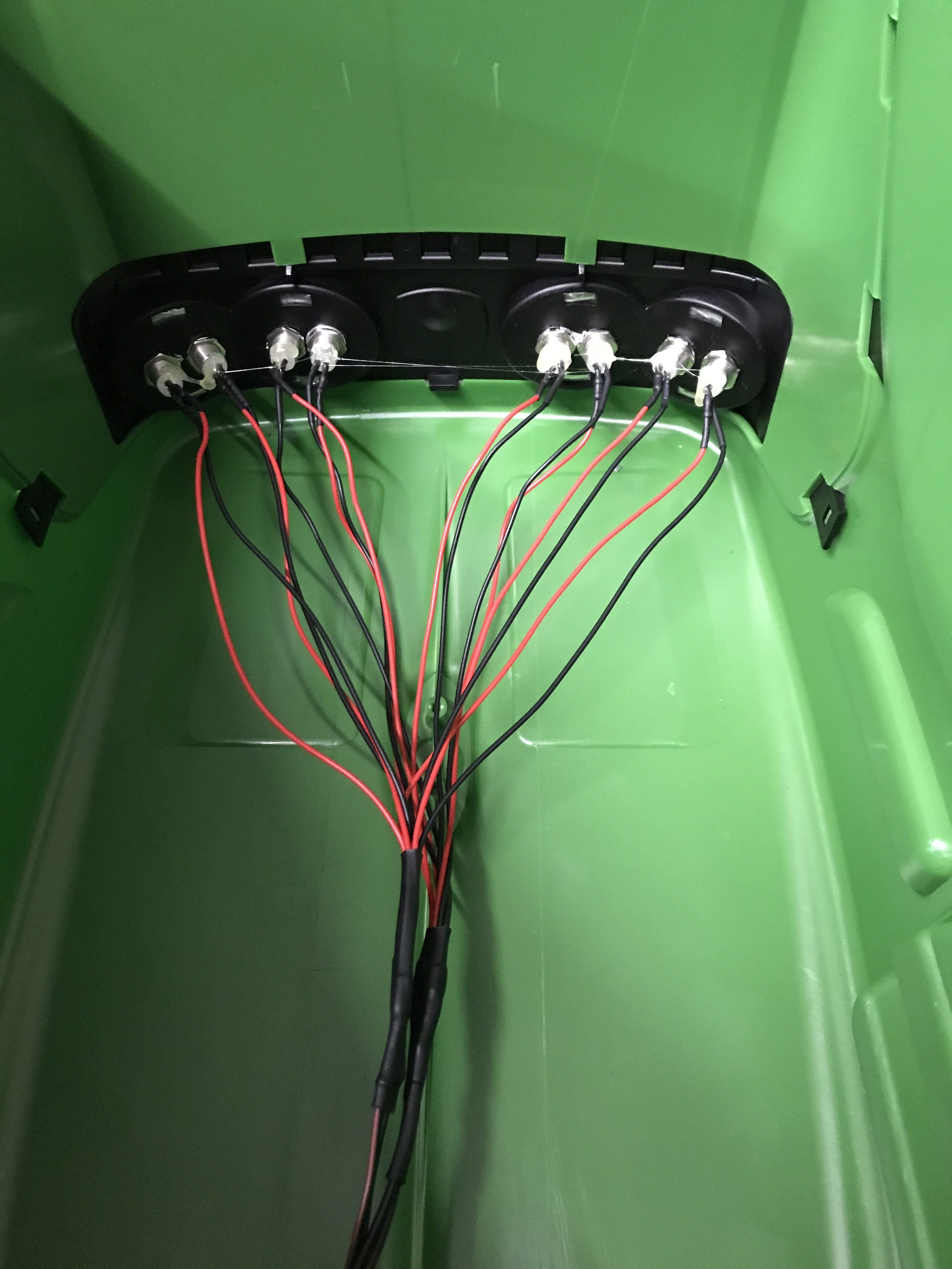

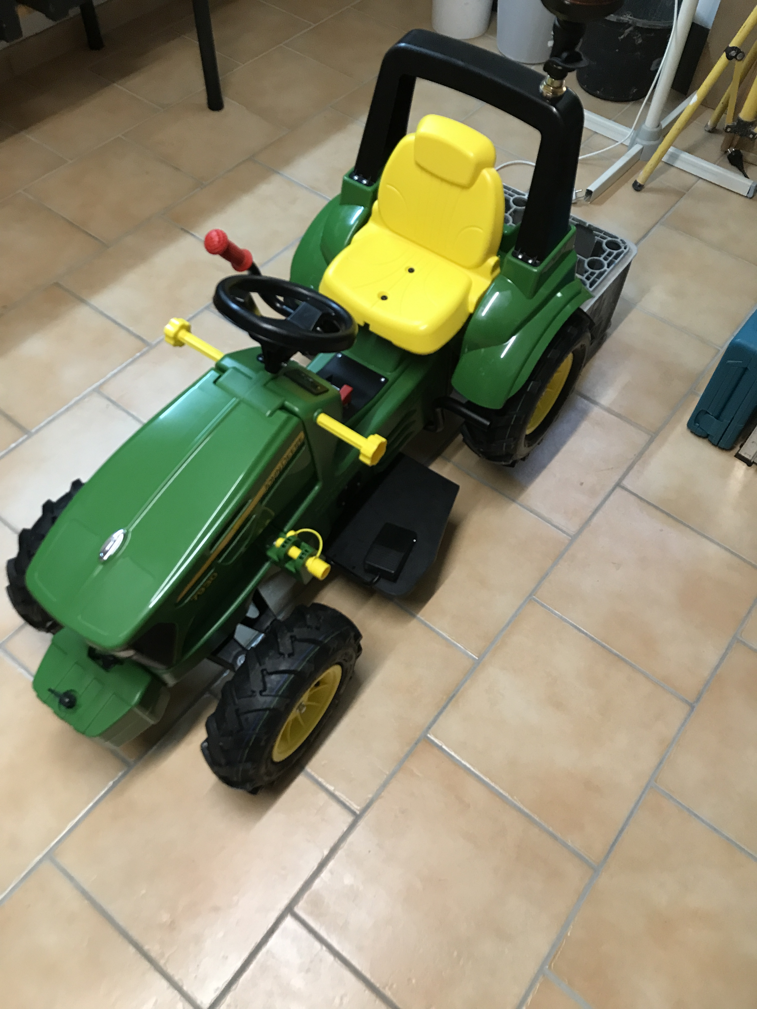

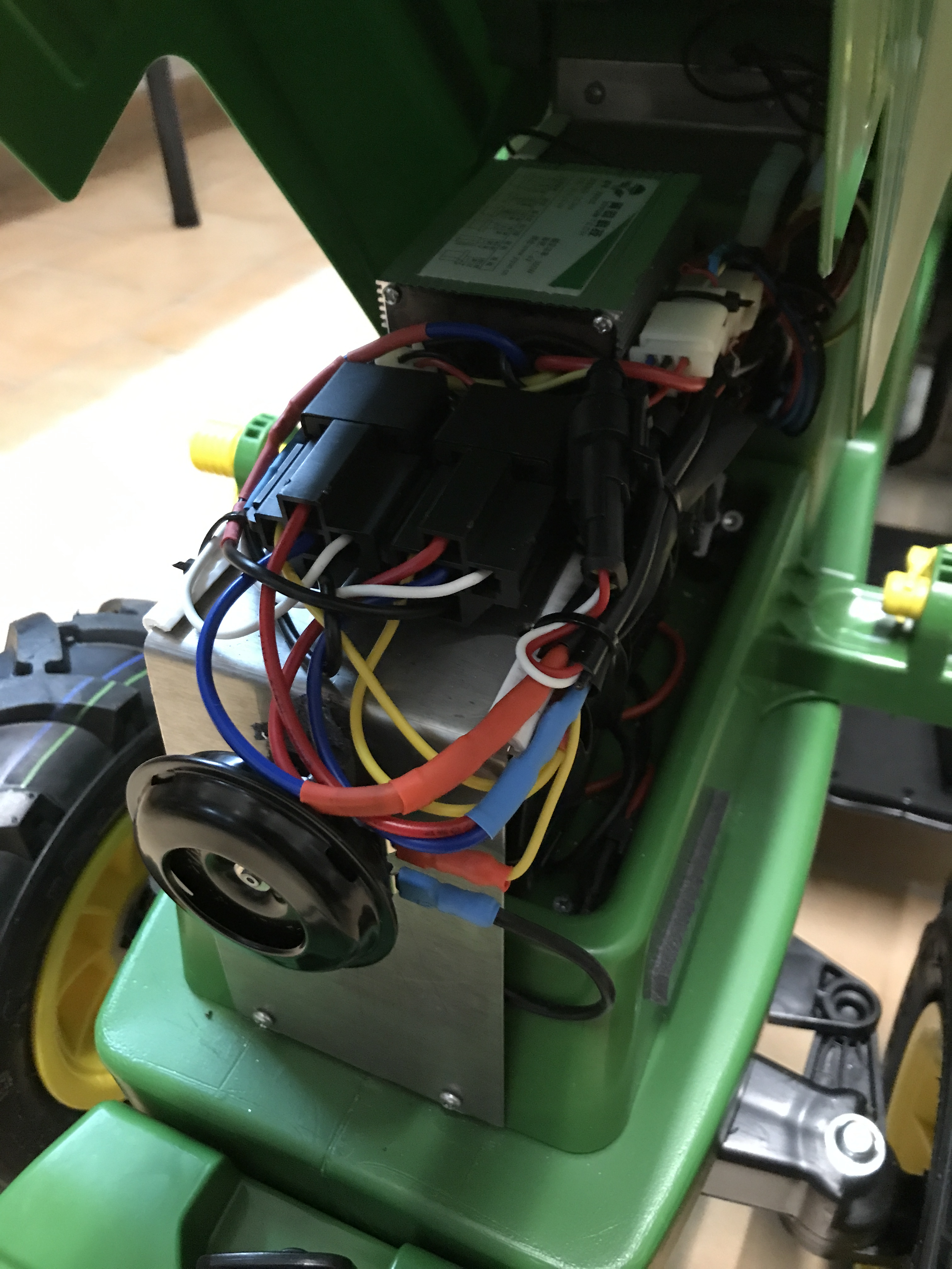

Re: Trettraktorumbau Rolly Toys

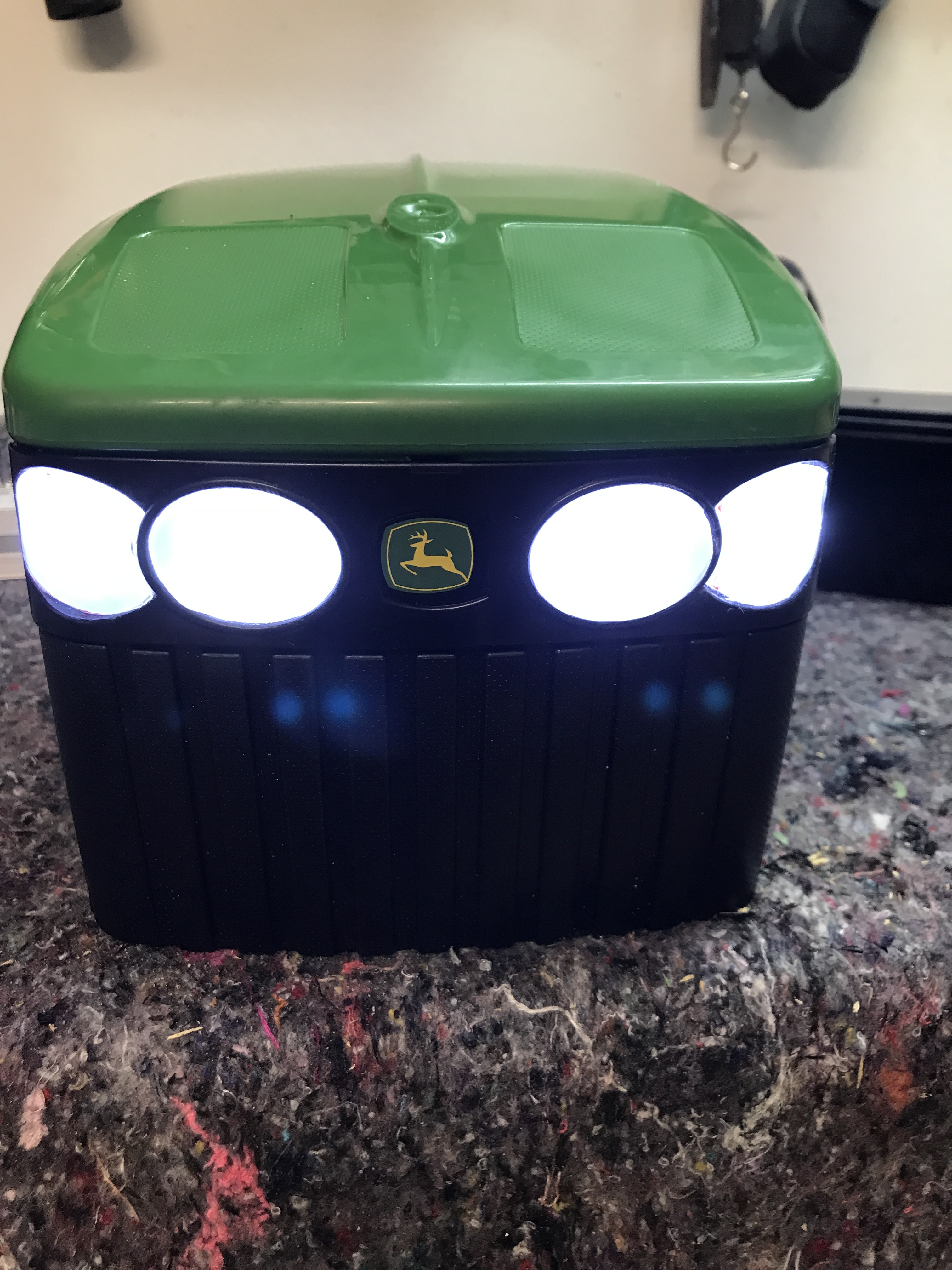

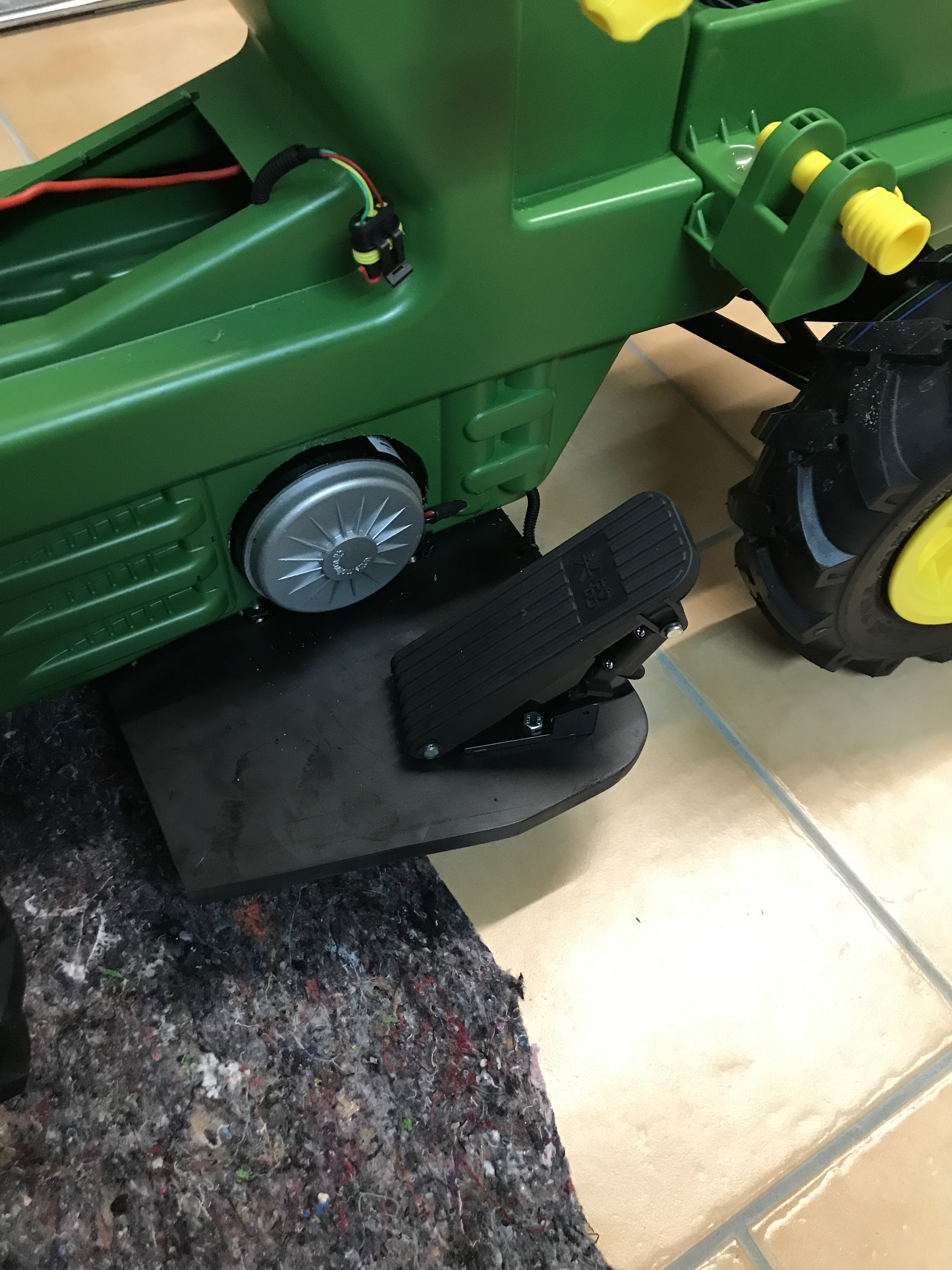

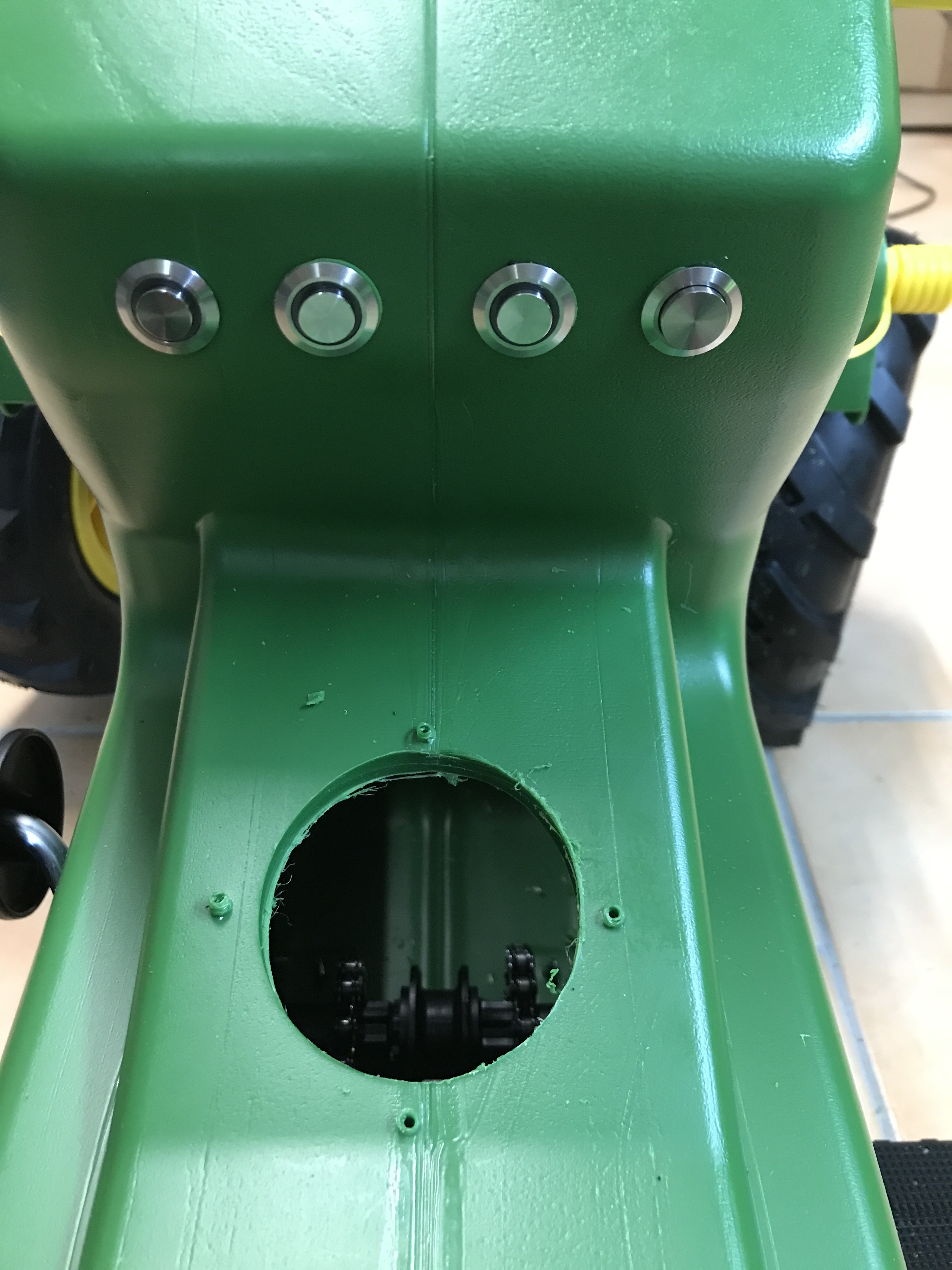

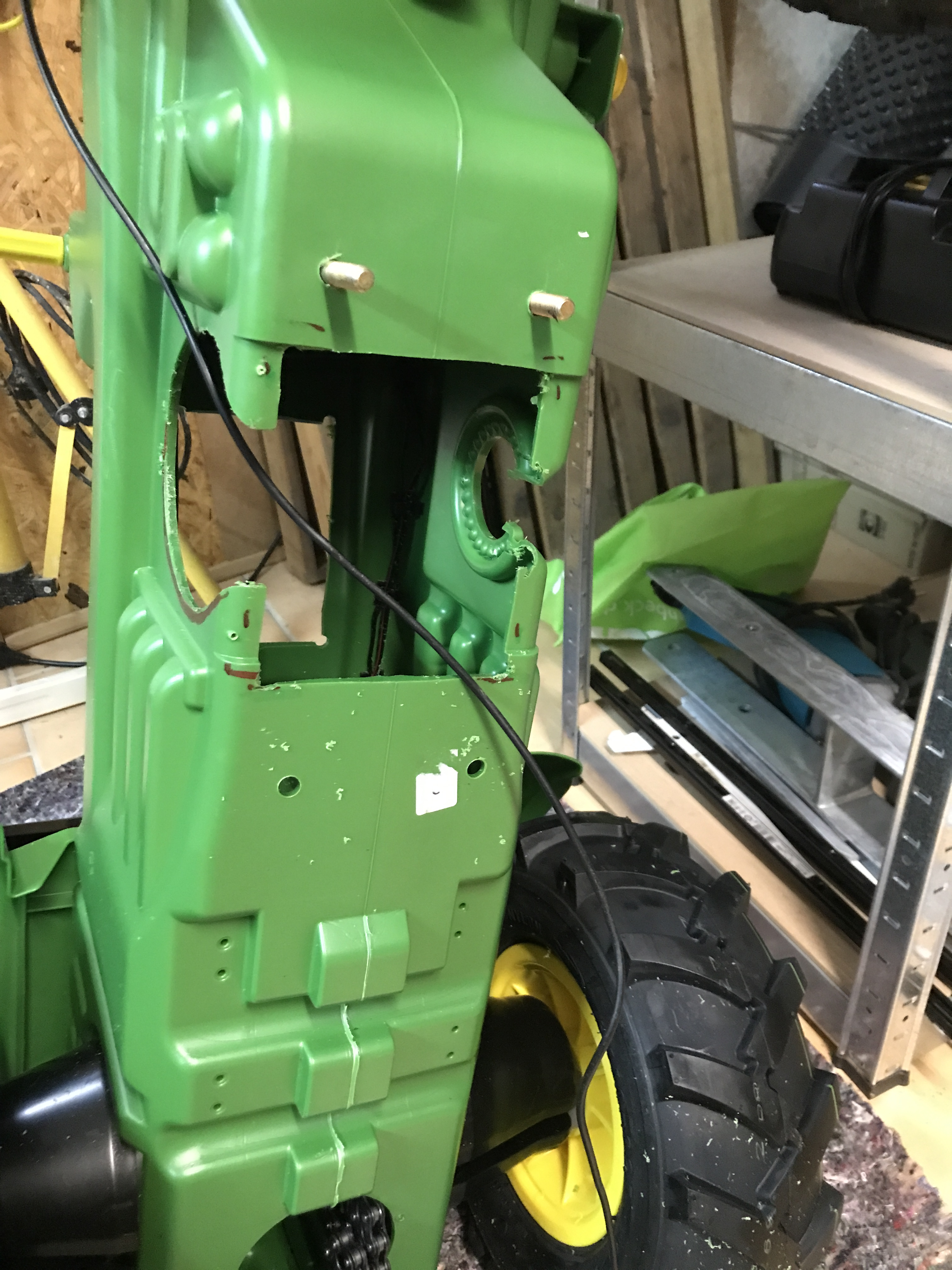

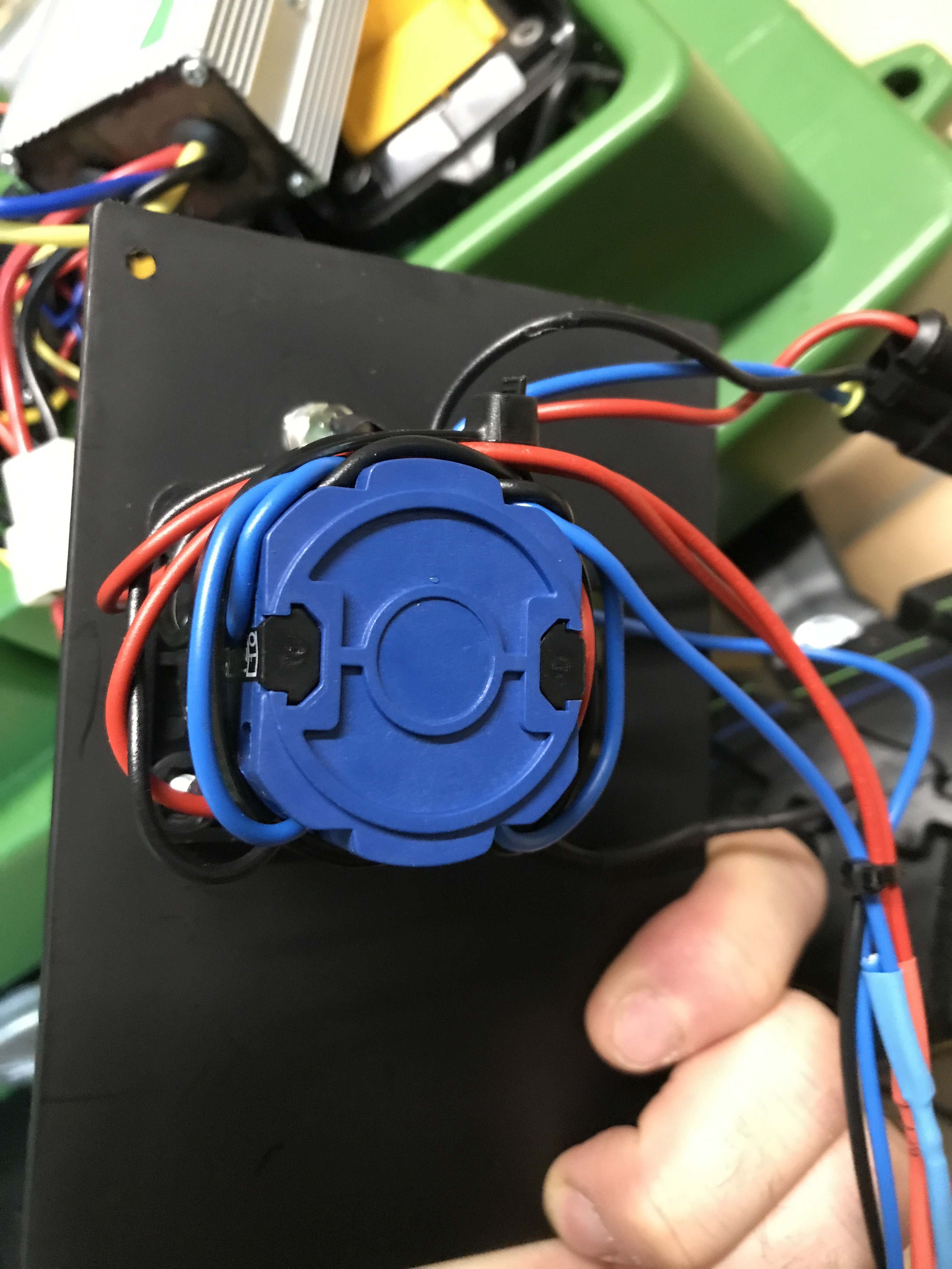

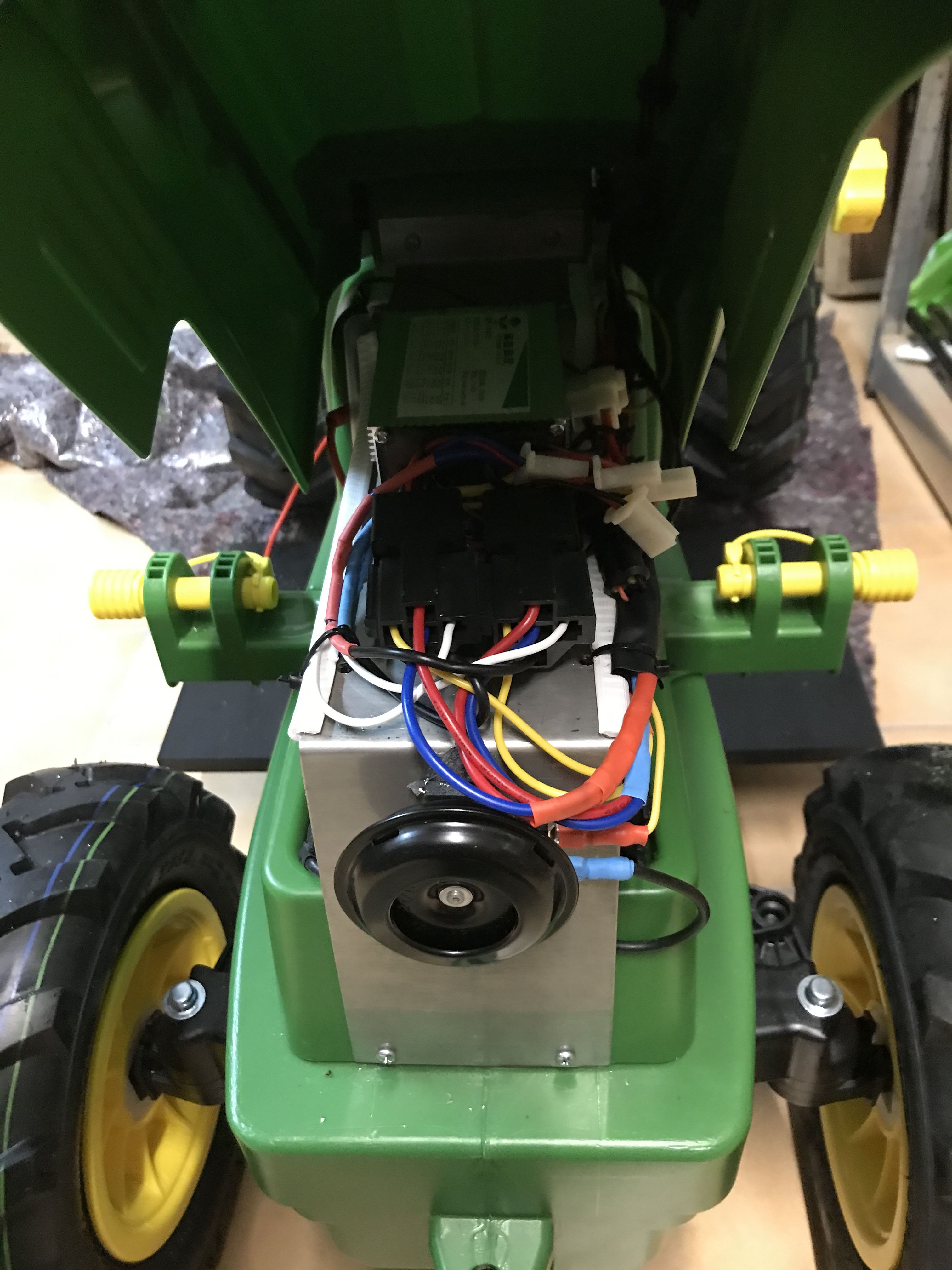

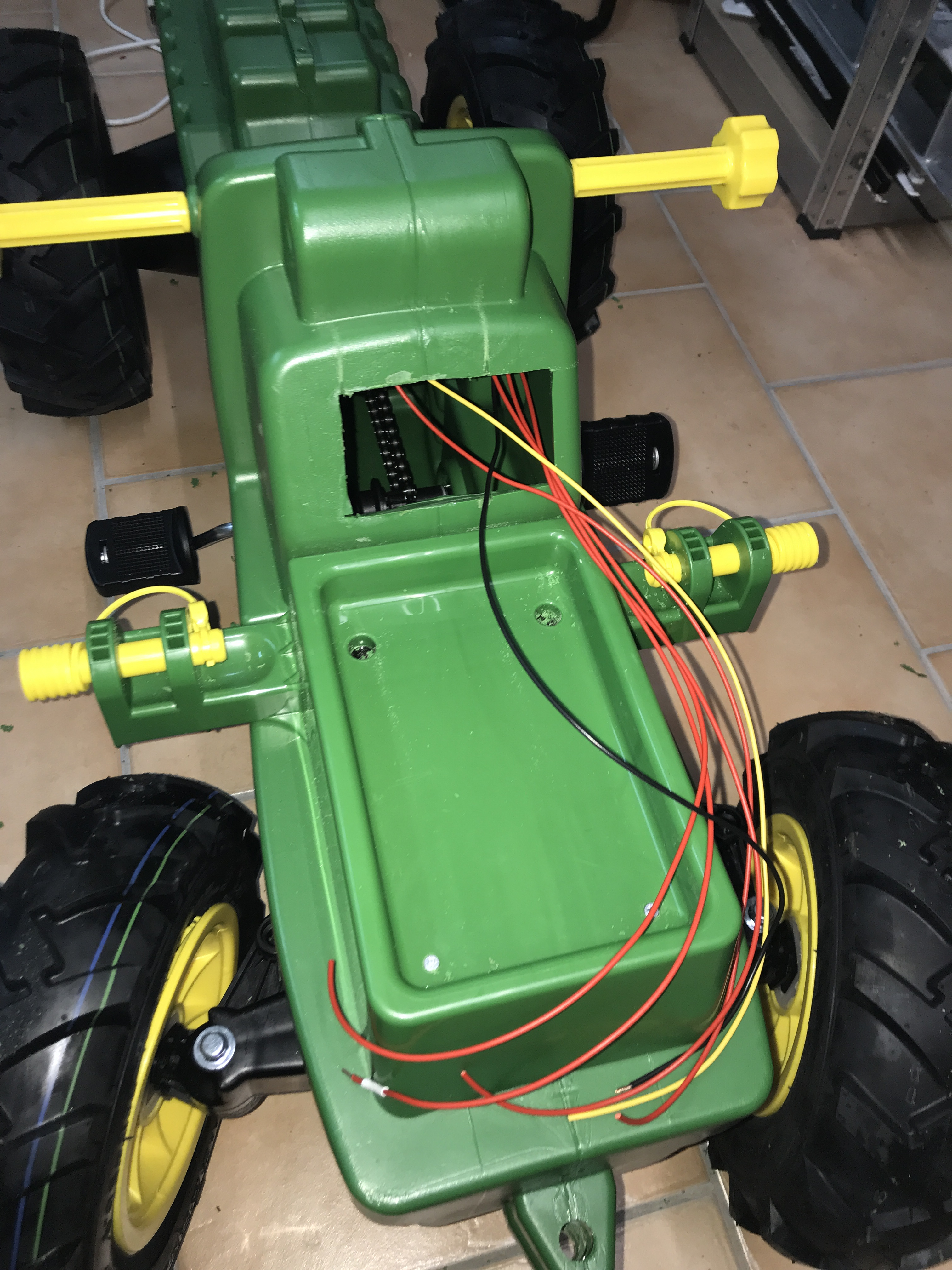

wie versprochen, anbei nun ein paar Bilder zum Umbau.
VG
Thomas
VG
Thomas

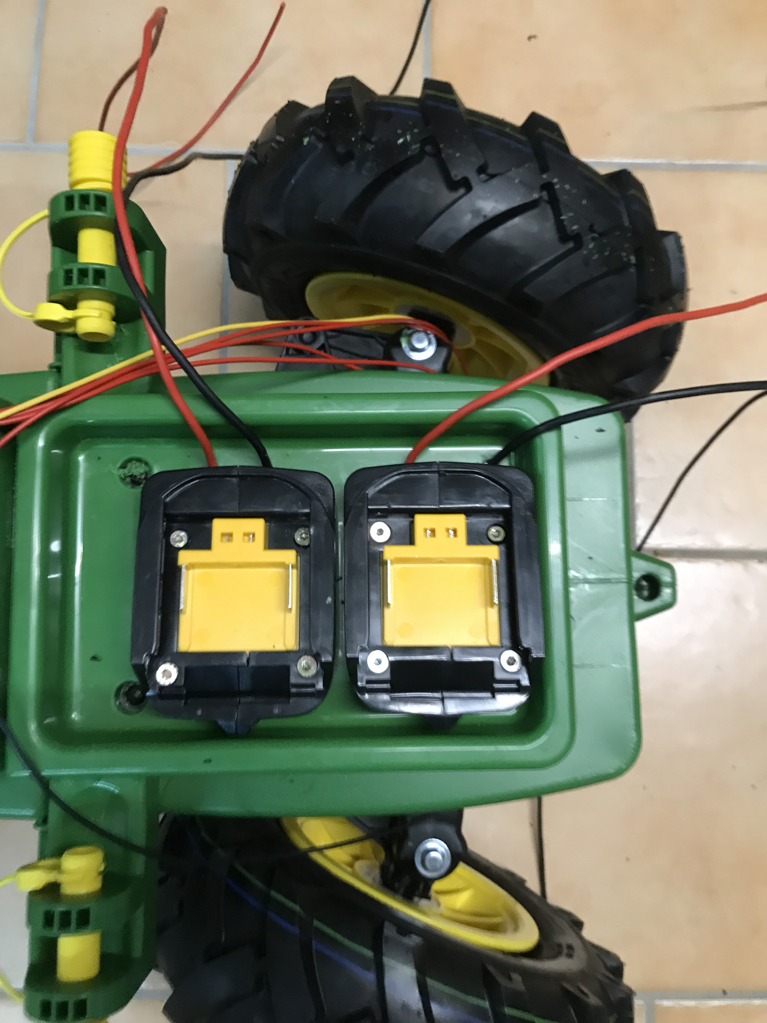

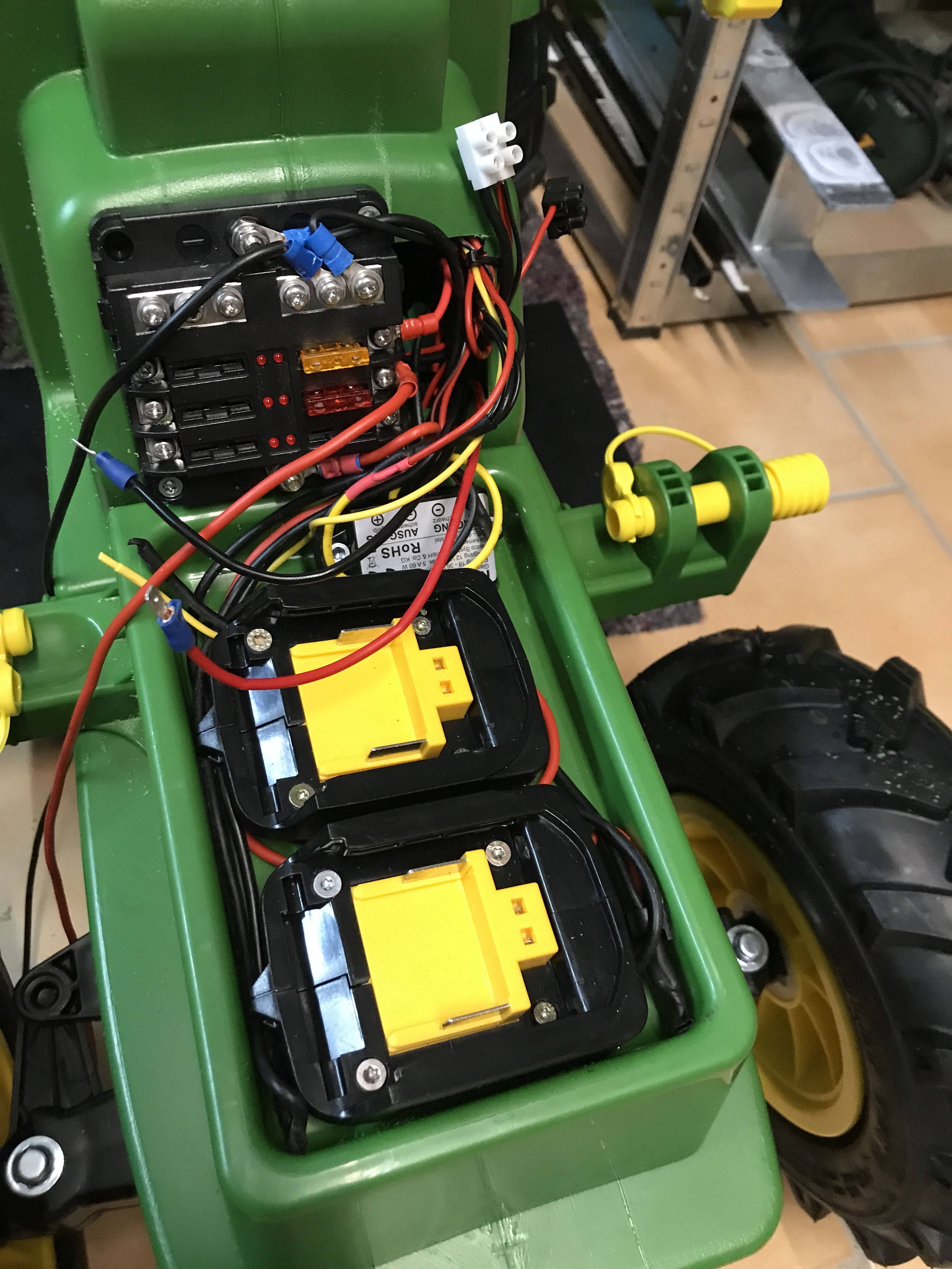

- Beiträge: 8
- Registriert: Mo 13. Sep 2021, 08:35
- PLZ: 89435

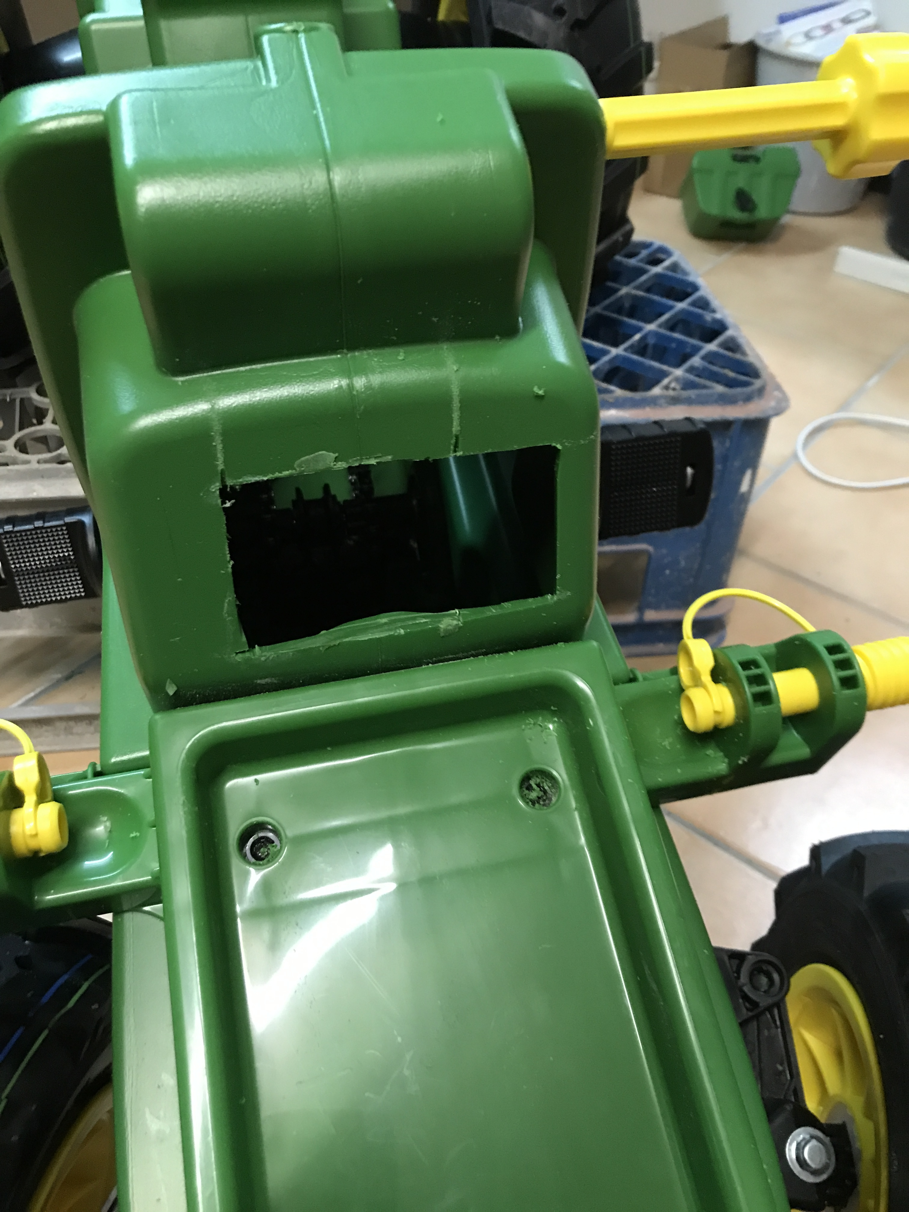

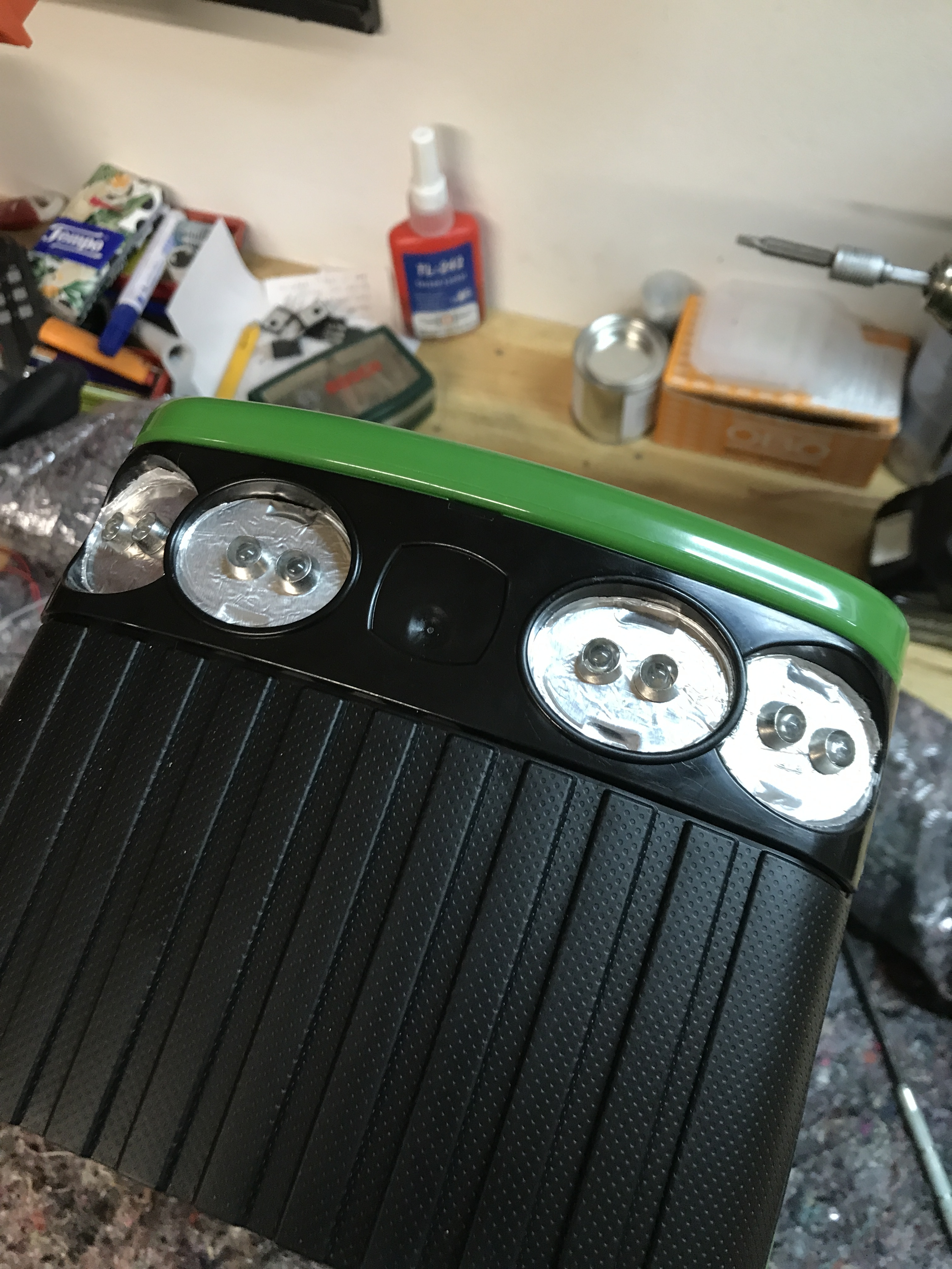

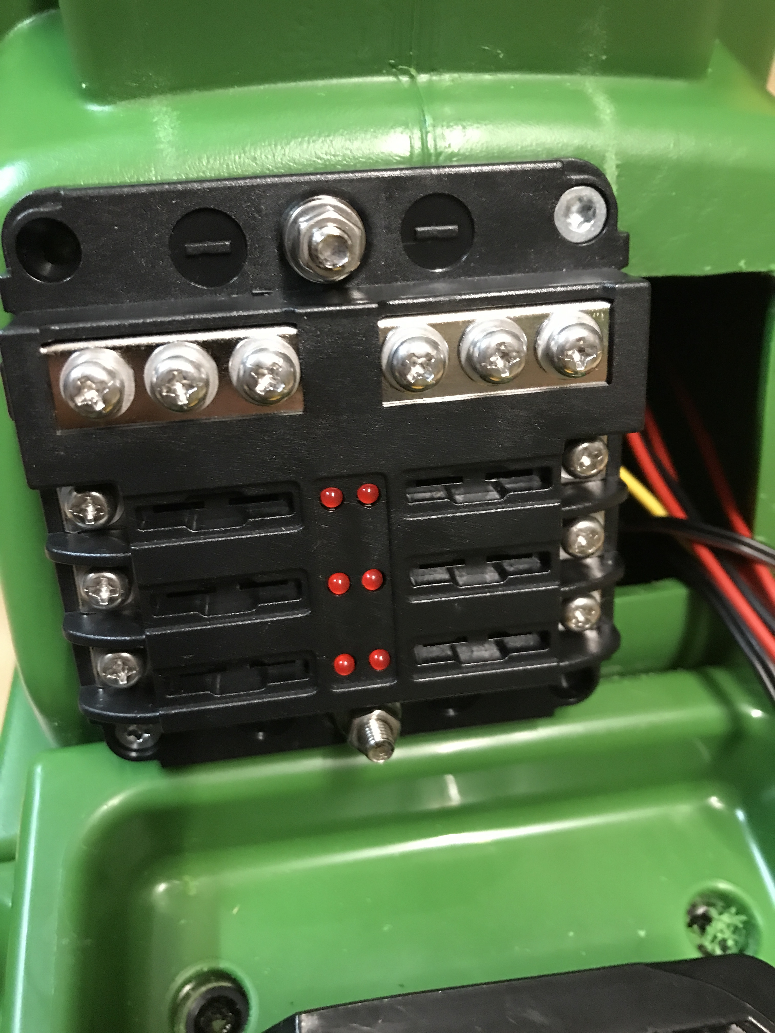

Und noch mehr

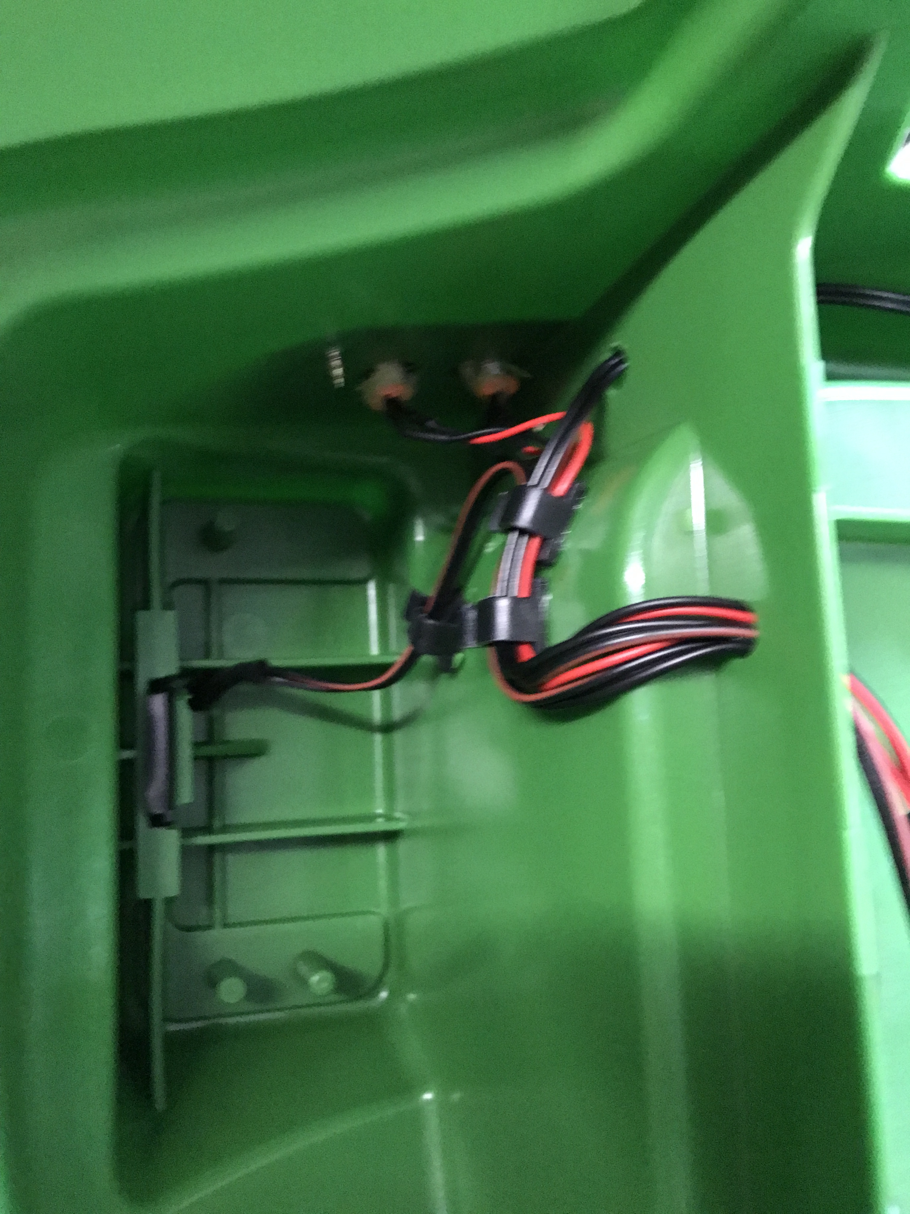

- Beiträge: 8
- PLZ: 89435

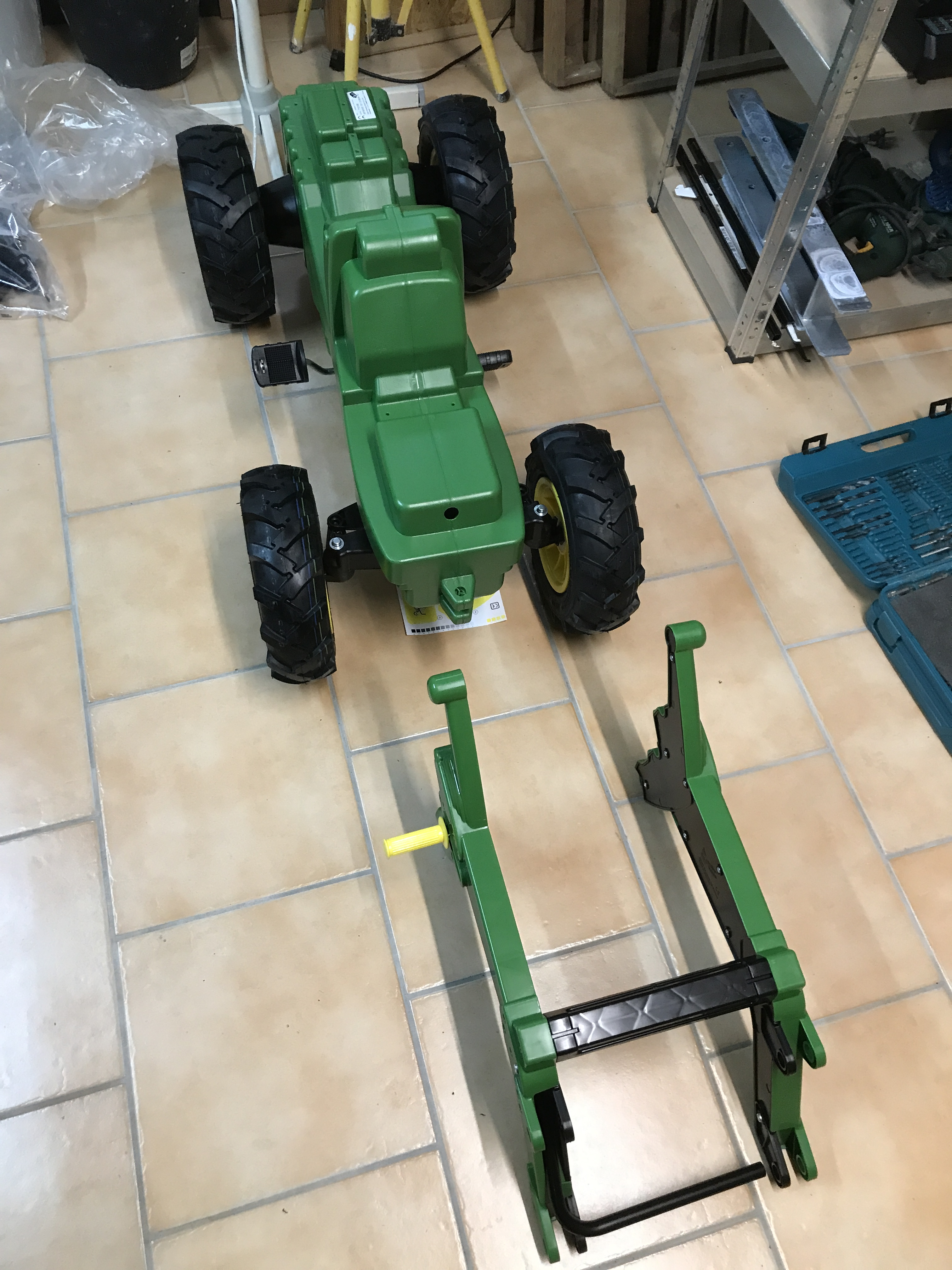

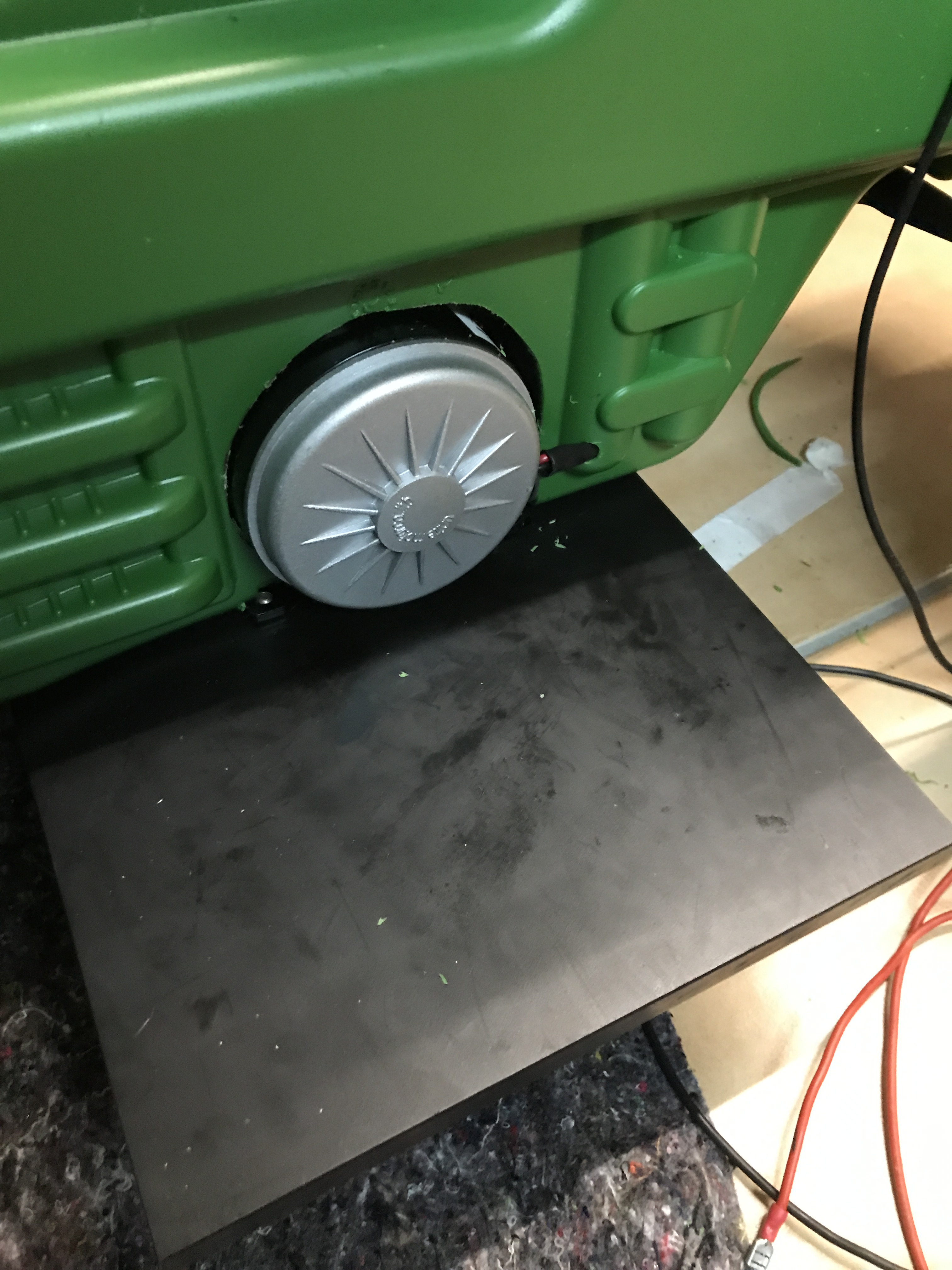

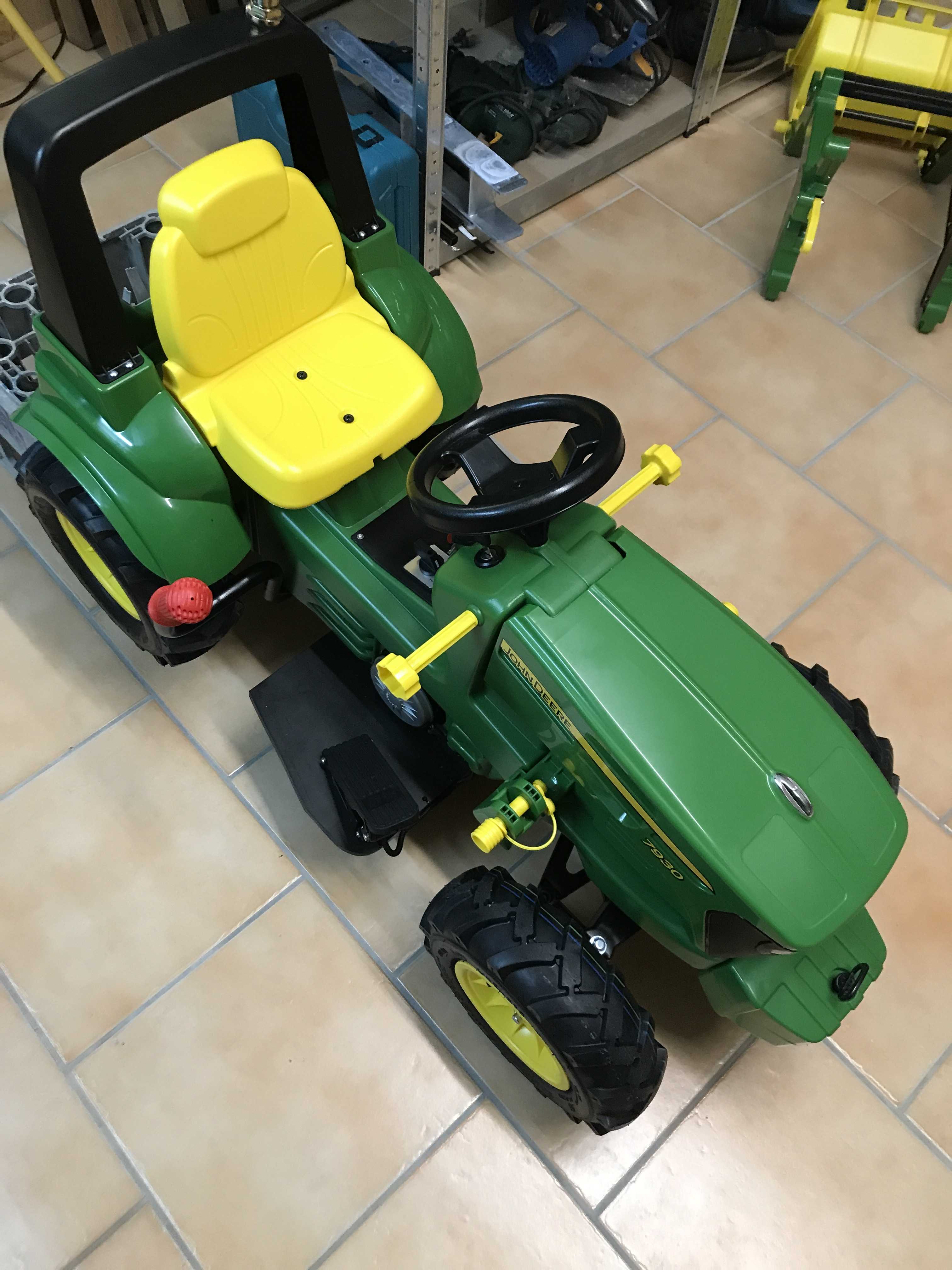

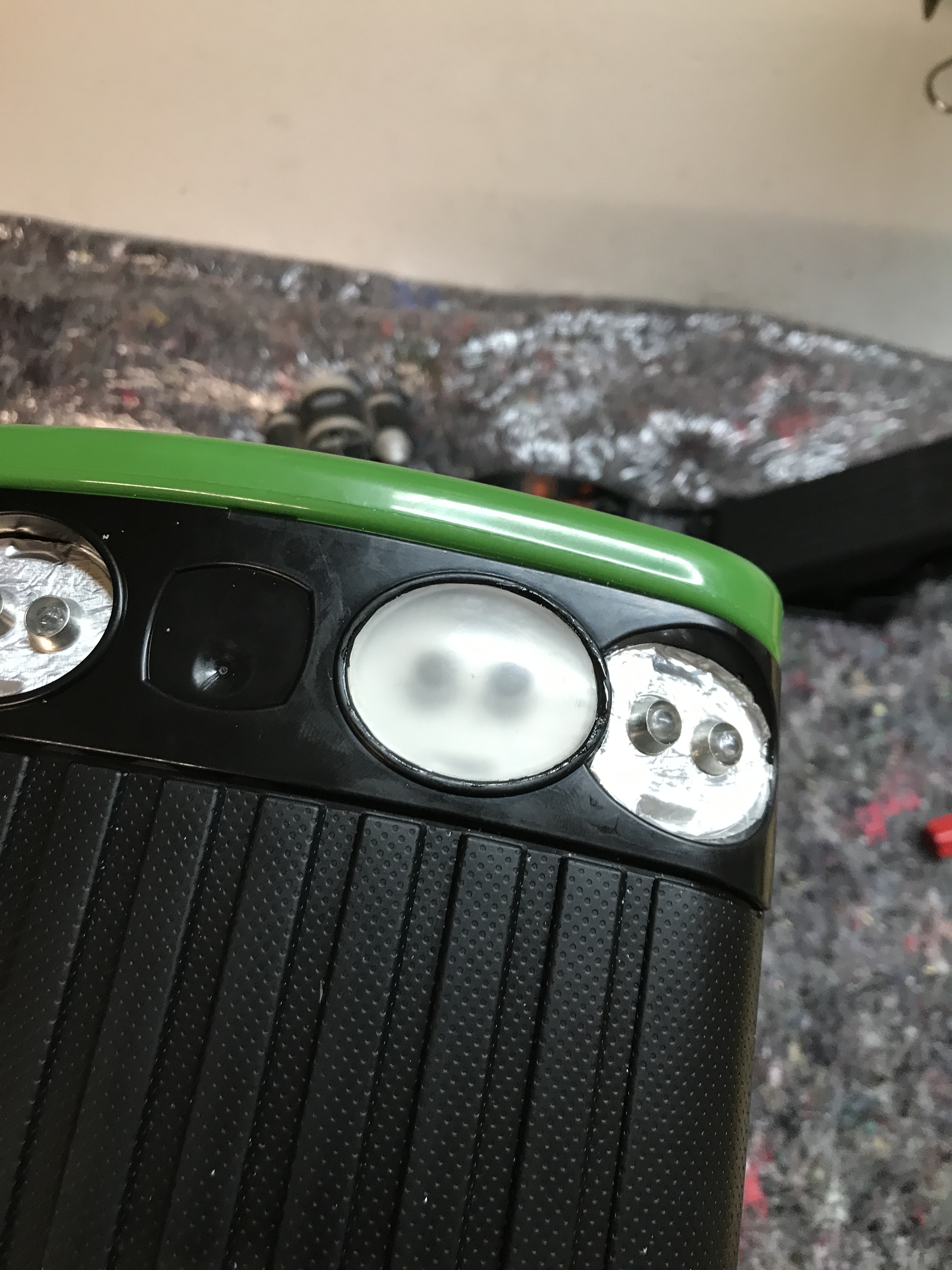

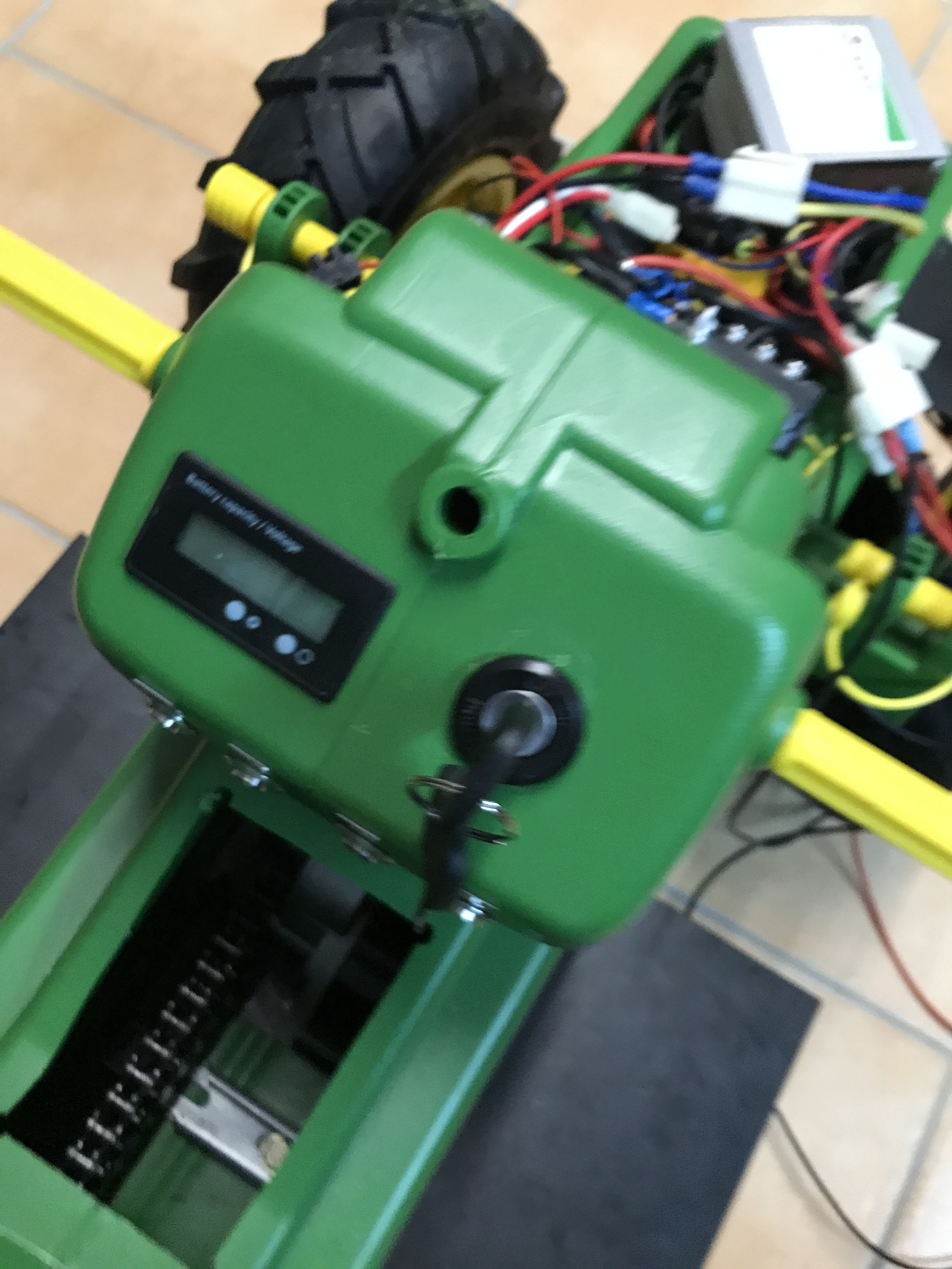

Weiter gehts
Mit Aufblendlicht unf Hupe! Wahnsinn. Gut geworden, Klasse Sache.
rainer*
rainer*
- Beiträge: 19423
Hammer-Gei1
Da wäre ich gern wieder Kind - auch wenn mich nicht beschweren kann, hatte ich doch so mit 5 Jahren einen Blech Jeep mit Lenkrad, Tretpedalen und Kettenantrieb erhalten. Aber so ein Trecker, der auch auch noch selber fährt, und mit all den verbauten Goodies, das ist nochmals ein ganz anderes Kaliber
