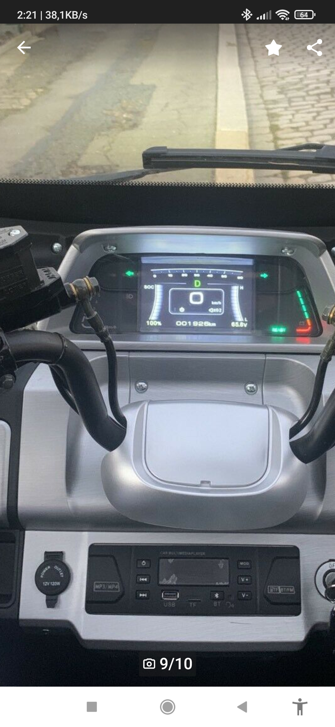

Hallo ihr lieben :)
weiß jemand von euch wie man diese Radios am besten problemlos ausbaut? ich müsste da mal unten dran an die Stellschraube der Lenkachse ...
die ist auf gleicher Höhe bei uns.
vielen Dank ich hänge ein Bild unten an

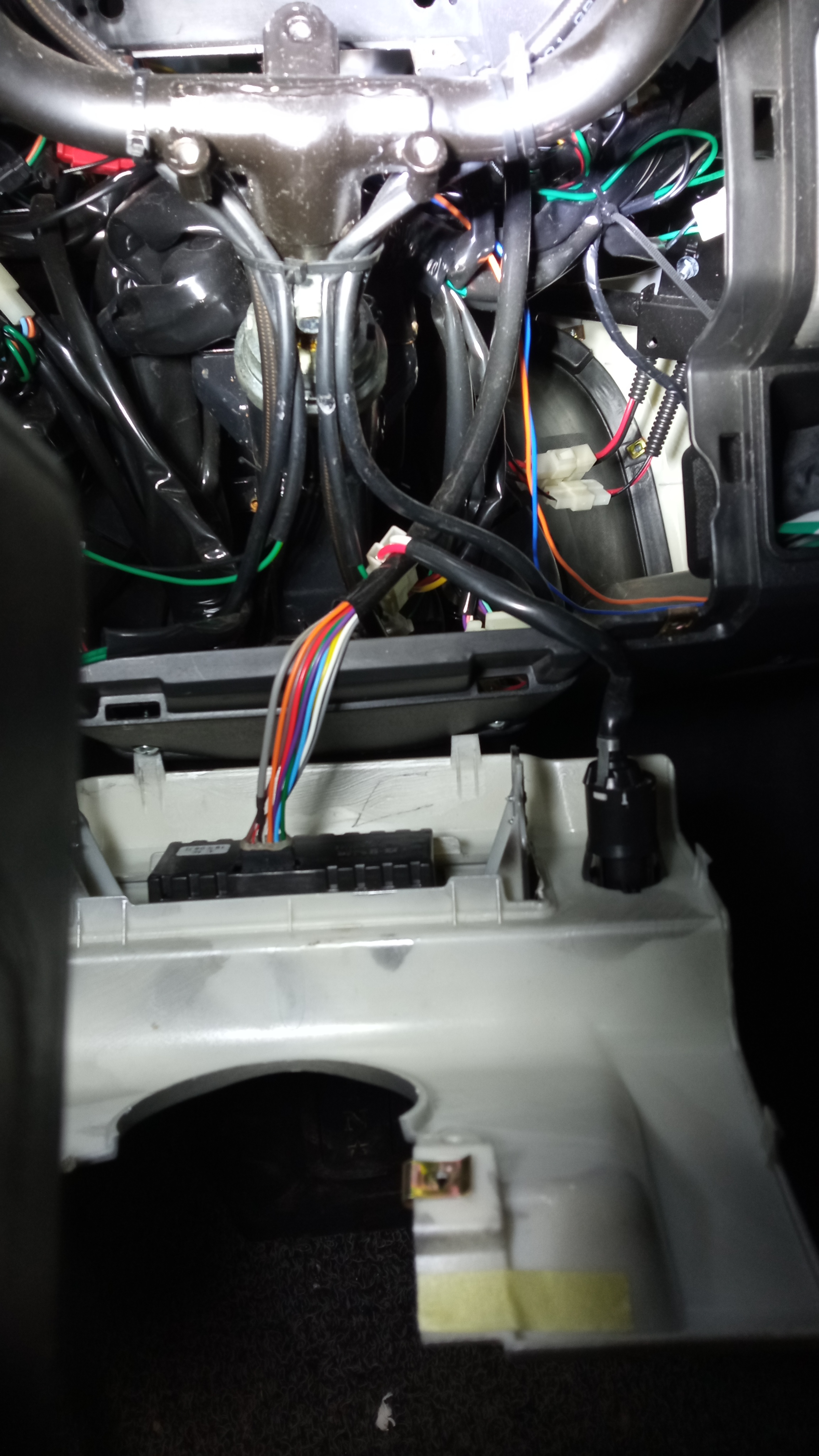

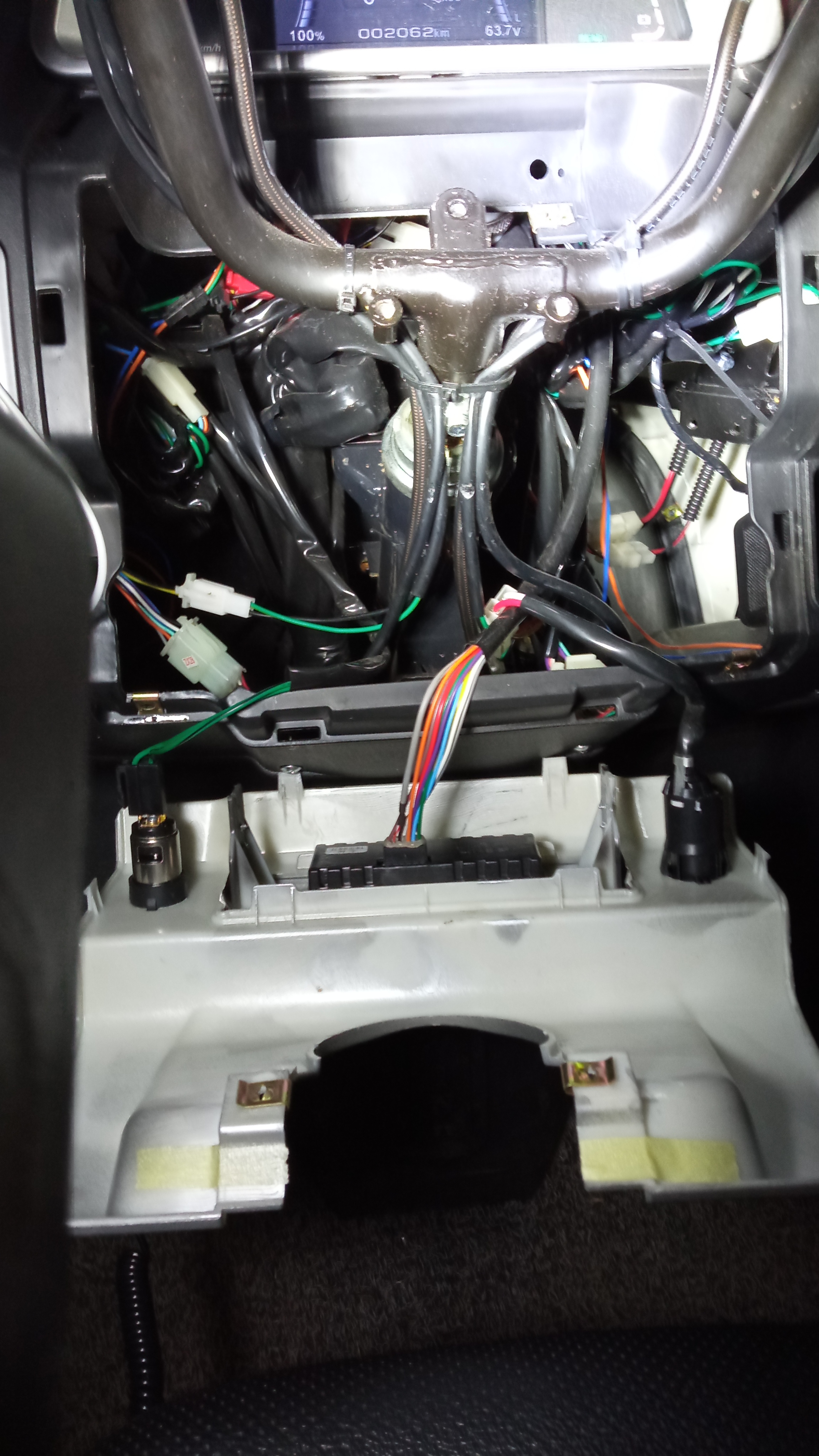

Hallo ihr lieben 😃
Wir haben es geschafft, zum Glück war es wohl doch nicht das Radlager, bzw die oberen Schrauben waren nur zu locker :geek:
Nach dem ich die Verkleidung rund um den Lenker abgeschraubt hatte kam man ganz gut ran...
Siehe Bilder 8-)

Ne ne, das "Radio" bleibt drin, es ging eigentlich darum um über den Radioschacht an die Lenkerschrauben zu kommen um diese nach zu justieren...
Hatte sich dann aber erübrigt weil es doch Recht einfach war die ganze Verkleidung rund um den Lenker ab zu schrauben, dann kommt man bequem an alles Ran 8-)
