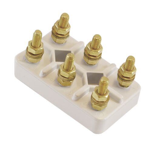

Ggf macht es Sinn die Kabel vom Fahrzeug dann über ein "Motorklemmbrett" mit dem Steckergegenkabel sicher zu verschrauben und das so zu fixieren, dass es im Fahrbetrieb keinen Kurzschluss geben kann.

Hallo Didi,didithekid hat geschrieben: ↑Sa 17. Aug 2024, 20:41Hallo Shorty,
wenn Dein Fahrzeug auch mit 60 Volt läuft (manche haben ja auch 72 Volt), ist da ebenfalls eine Kette von fünf 12-Volt-Blei-Blöcken in Serie geschaltet (und ggf. je zwei parallel, wie oben).
Im Fahrzeug gehen die Verkettungskabel aber vielleicht munter hin und her, so dass Du erst einmal herausfinden musst, welcher der erste Block auf Minus-Seite und welcher der letzte Block auf Plus-Seite. Bei der bisherigen Kette sind am Minus-Pol des ersten Bolcks auf der Minus-Seite Kabel dran, die in das Fahrzeug führen. Ebenso am Plus-Pol des Letzen Blocks auf Plus-Seite. Diese Gruppen solltest Du als Kabel zum Anschluss an den neuen Akku mit Minus bzw. Plus markieren. Die Kabel zur Zwischenverkettung können mit den alten Blöcken entfernt werden.
Ob an die Ausgänge Minus und Plus des neuen Akkus alle diese Fahrzeugkabel angeschlossen werden, hängt vom Ladekonzept ab. Alle anzuschließen schadet zunächst nicht. Aber es werden wohl die Kabel von der Ladebuchse oder vom mitgeführten Ladegerät mit dabei sein.
Bei dem neuen Akku wird aber ein für ihn besser geeignetes Ladegerät mit mitgeliefert. Also muss man schauen, wie man dann dieses, statt dem Alten mit anschließt.
Wenn Du einen Akku mit diesem Anderson SB50-Stecker kaufst, ist es natürlich das einfachste einen gleichartigen Gegenstecker an die (oben beschriebene) Rollerverkabelung zu montieren (Hochstromverbindung !). Sind die alten Blei-Akkus entfernt kann man dort ja spannungsfrei arbeiten, und erst mit dem Einstecken des fertigen Gegenkabels gelangt wieder Spannung in den Kabinen-Roller.
Falls das Gegenkabel nicht beim Akku dabei ist:
https://www.amazon.de/Elektrischer-Gabe ... B0CLHXGB9B
da bei dem verlinktem Akku die Versandkosten enorm teuer sind, habe ich mir jetzt diesen rausgesucht.
Ginge der auch so einfach?
