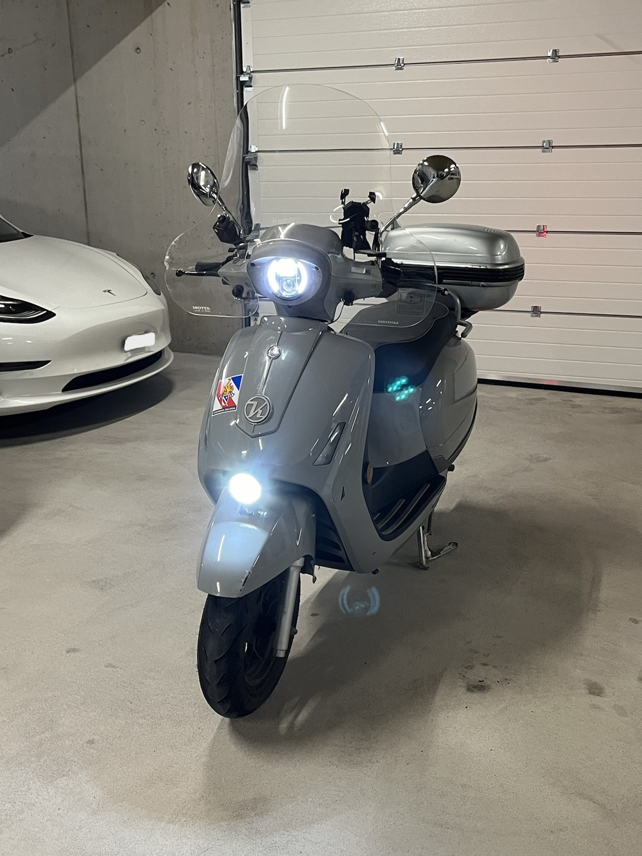

Schon lange störte mich die dürftige Beleuchtung am Ignite...
Besonders Nachts auf Landstrassen wo es selten Strassenbeleuchtung ist war es mir immer etwas unangenehm.
Als ich dann eine sehr kurvenreiche Landstrasse bei Nacht fahren musste ging ich blind in die Kuve was bei mir der Entschluss klar.
Da muss besseres Licht her.
Nach intensiver Recherche hat sich folgendes Herauskristalisiert. (Für die Schweiz)
erlaubt ist
- ein Zusatz Fern- oder Abblendlicht solange nur eines vorhanden ist (erfüllt)
- ECE-R112 & ECE-R10 geprüft
ich bin auch diese drei Optionen gestossen:
- OSRAM Round VX80-WD (https://www.osram.de/ecat/Round%20VX80- ... P_4061649/)
- HELLA Valuefit 450 LED (https://www.hella.com/mytruck/en/Produc ... -LED-3636/)
- HELLA Lightbar LBE-160 (https://www.hella.com/mytruck/de/Produk ... Bars-3649/)
Alle drei Scheinwerfer sind geprüft und unter 100 CHF.
Ich habe mir den OSRAM bestellt, da dieserm mir Optisch am besten gefiel.
Vor dem Einbau habe ich den Stromverbrauch getestet, dieser beträgt 20W
montiert habe ich ihn auf der Abdeckung des Vorderrades und angeschlossen über den Zigarettenanzünder (von hinten)
dieser hat den 20w, zumidest für die kurze Testdauer, problemlos Standgehalten.

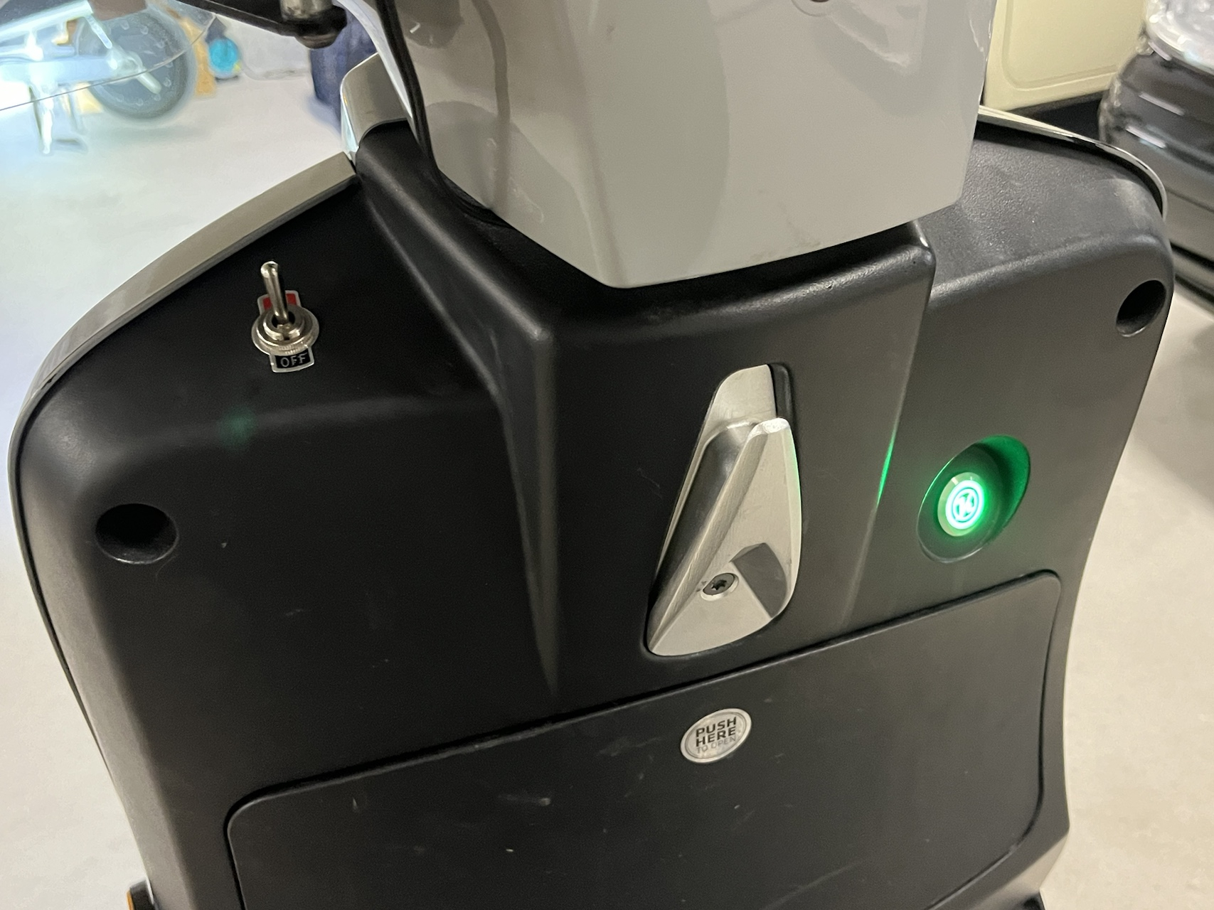

Zusätzlich habe ich einen Kippschalter eingebaut um den Scheinwerfer einzeln zu schalten.
Hier ein Bild von vorne
Hier ein Bild vom Kippschalter
