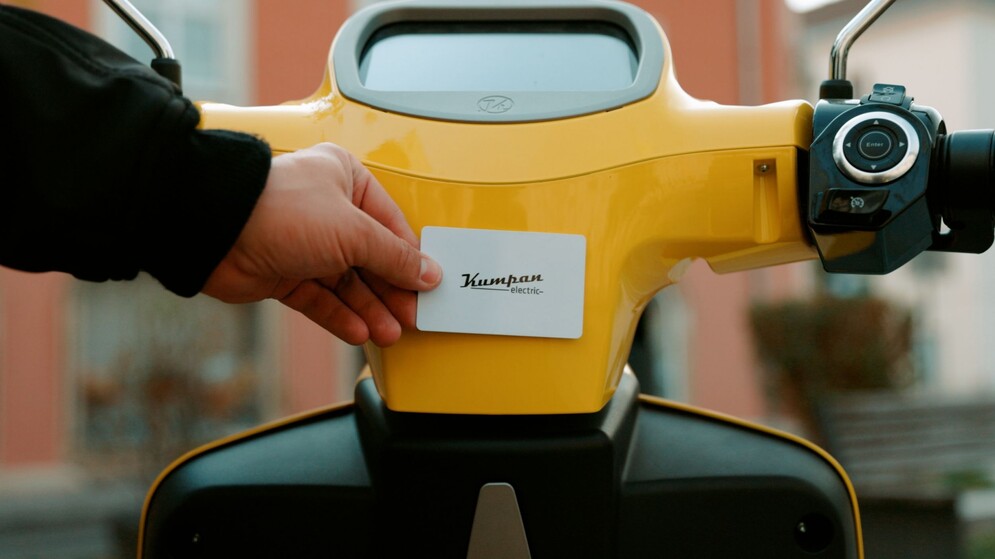

In Sachen Bluetooth oder RFID Freischaltung beim Kumpan habe ich versucht mich schlau zu lesen: es gab wohl erst diese 2-Tasten Bluetoothfernbedienung und seit 2022 wurde auf RFID umgerüstet?
Wenn das so wie im Bild von www.motorrad-bilder.at funktionieren soll, wird es bei diesem Iconic nicht klappen, weil es keinen RFID-Leser hinter der Verkleidung gibt. Der könnte höchstens ins Display verbaut sein.

Der RFID-Leser ist direkt hinter der karte (wie auf deinem Bild) im gehäuse verbaut.
Wenn du den Lenker bereits aufgemacht hast und dort kein RFID-verbaut ist, so hat er keinen. Im Display ist er definitiv nicht verbaut.
Lg Raffler
