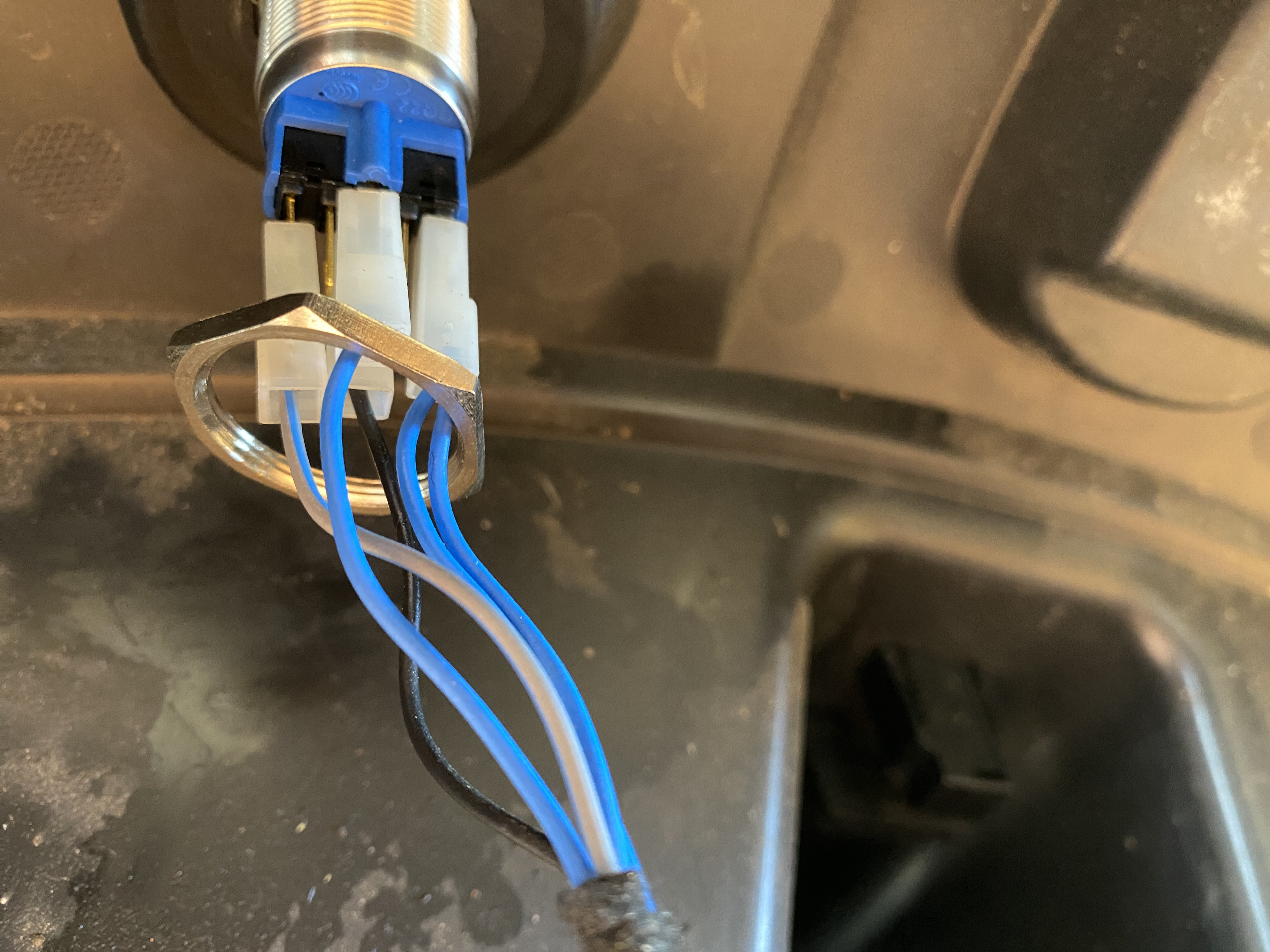

So sieht der Stecker übrigens aus

Das klingt nach Fehlerursache - am besten einfach mal überbrücken und schauen, ob alles funktioniert. Nur Vorsicht, da wird ja B+ (Akkuspannung) geschaltet.
Das Schloss hat anscheinend keine Funktion für Lenkrad-Sperre. Insofern könnte man es gegen jedes vierpolige Schloss mit dem richtigen Durchmesser ersetzen.
Schöne Grüße, Bertolt
