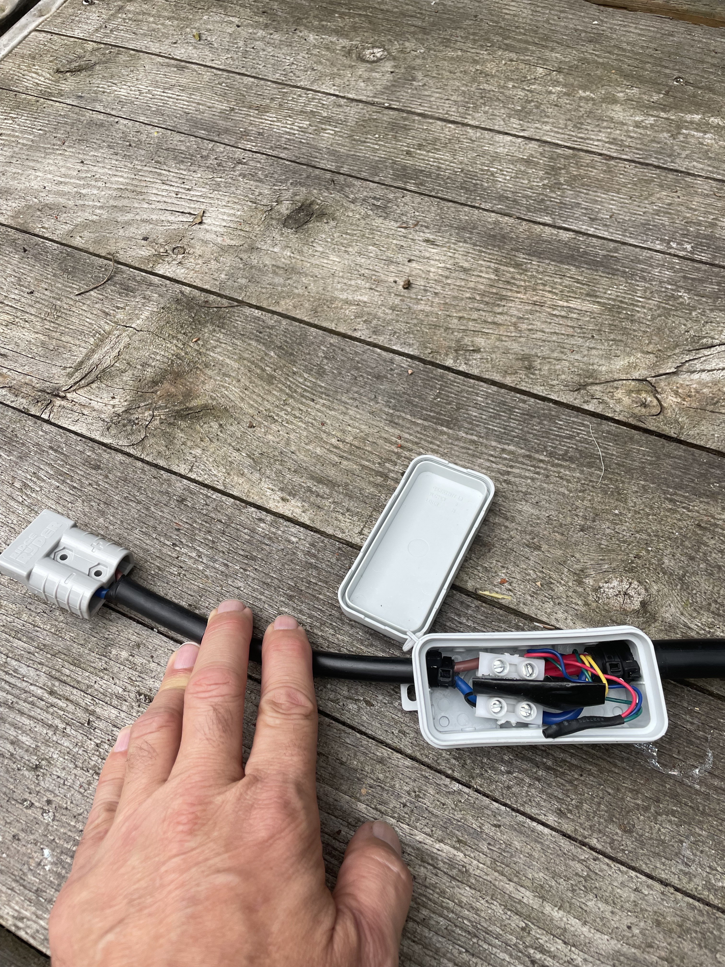

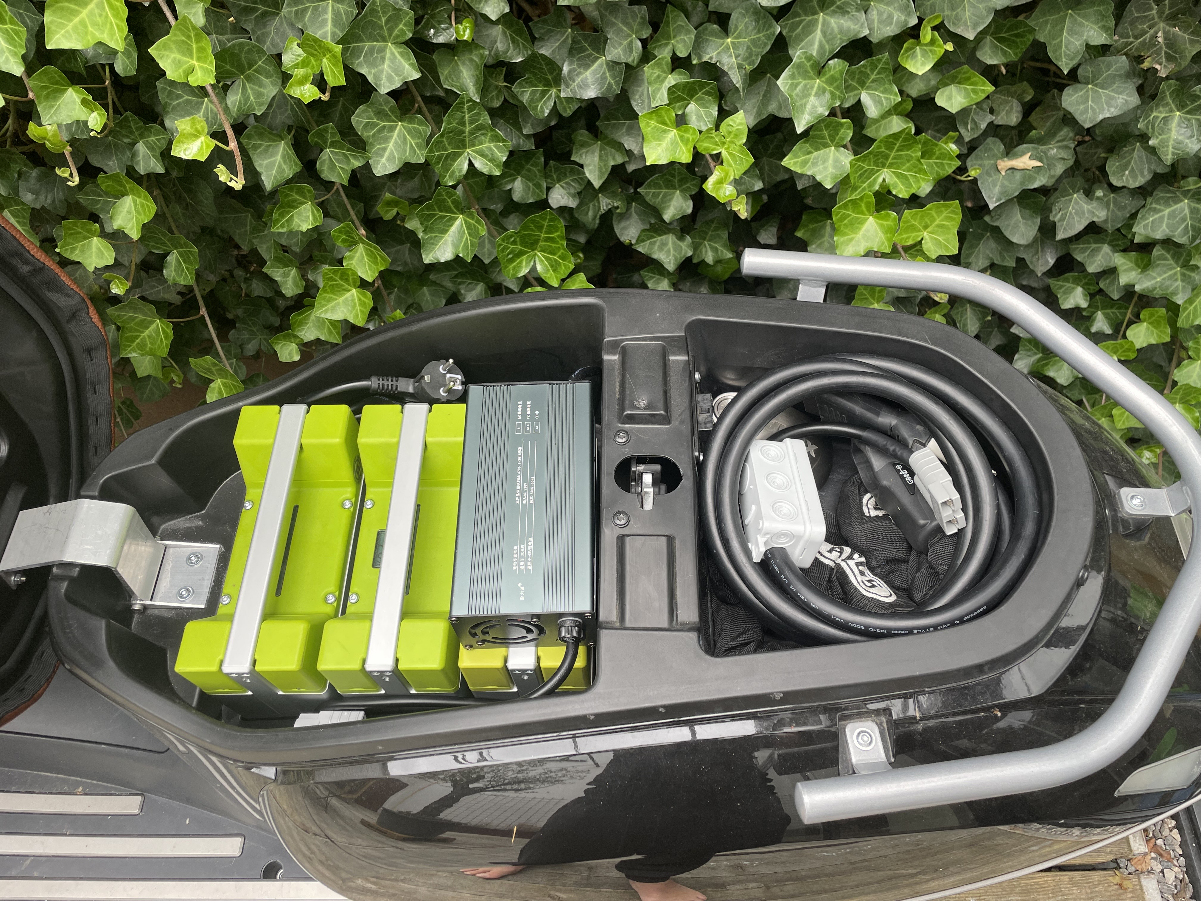

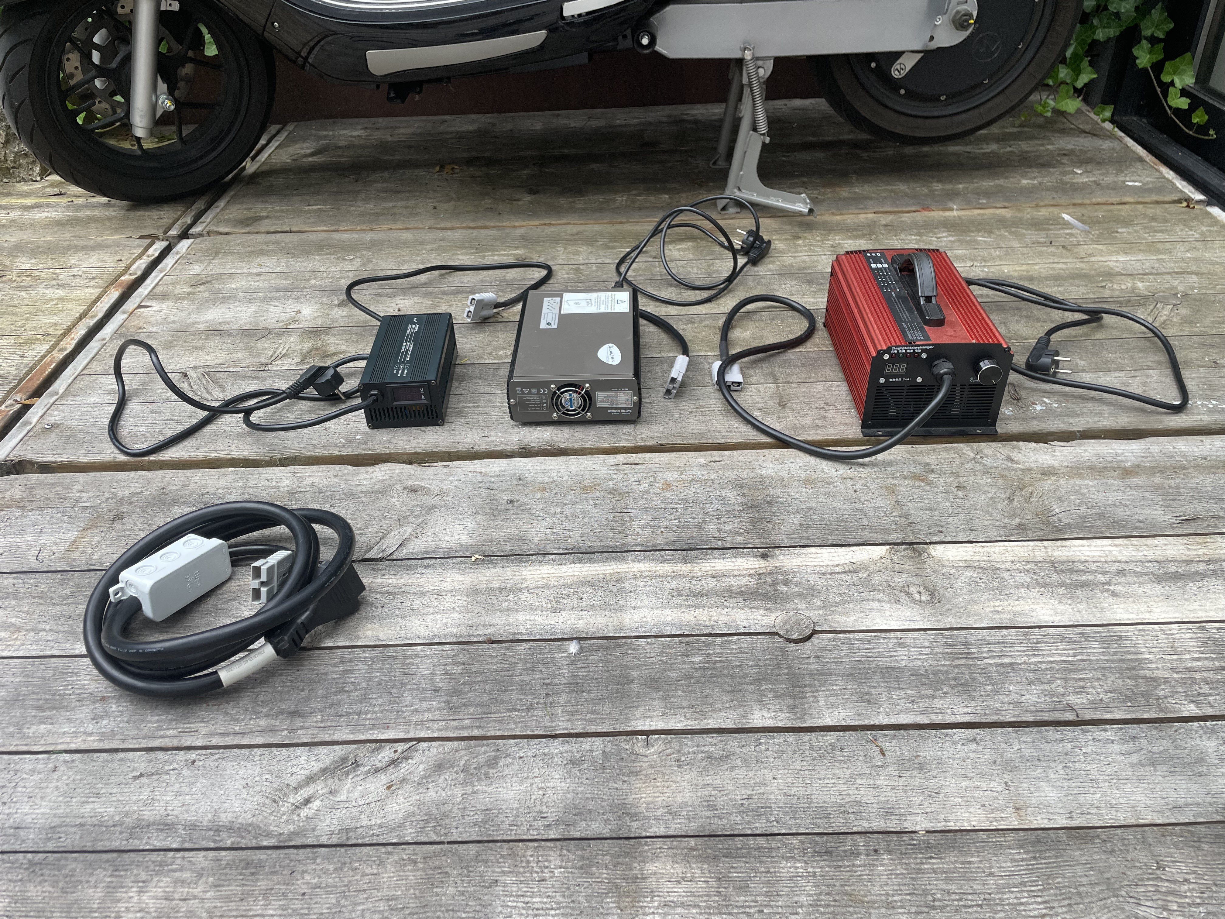

Vielen Dank für die Hinweise und die Inspiration. Ich habe jetzt drei verschiedene Ladegeräte, je nach Bedarf.
Original 6A für leises Laden in der Nacht
Kleines 8A zum Unterstuhlablage oder zum etwas schnelleren Laden einer einzelnen Batterie. Der Lüfter ist zu laut, um ihn nachts zu verwenden.
Ein 25A zum schnellen Laden aller drei Batterien, wenn nötig. Ich beschränke seine Verwendung, um die Batterien zu schonen.
https://a.aliexpress.com/_EwZAG8E
